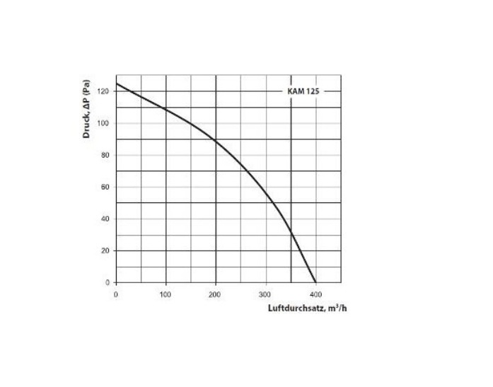

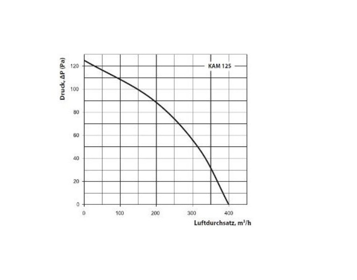

    Für den Betriebspunkt bei 100 Pa? Und mit 42dB? Und dann noch so kompakt, dass der in den Kamin passt? Ich find da absolut nix dazu… 451BE99C-349F-42C5-BBC7-6BB4418816EE.jpeg

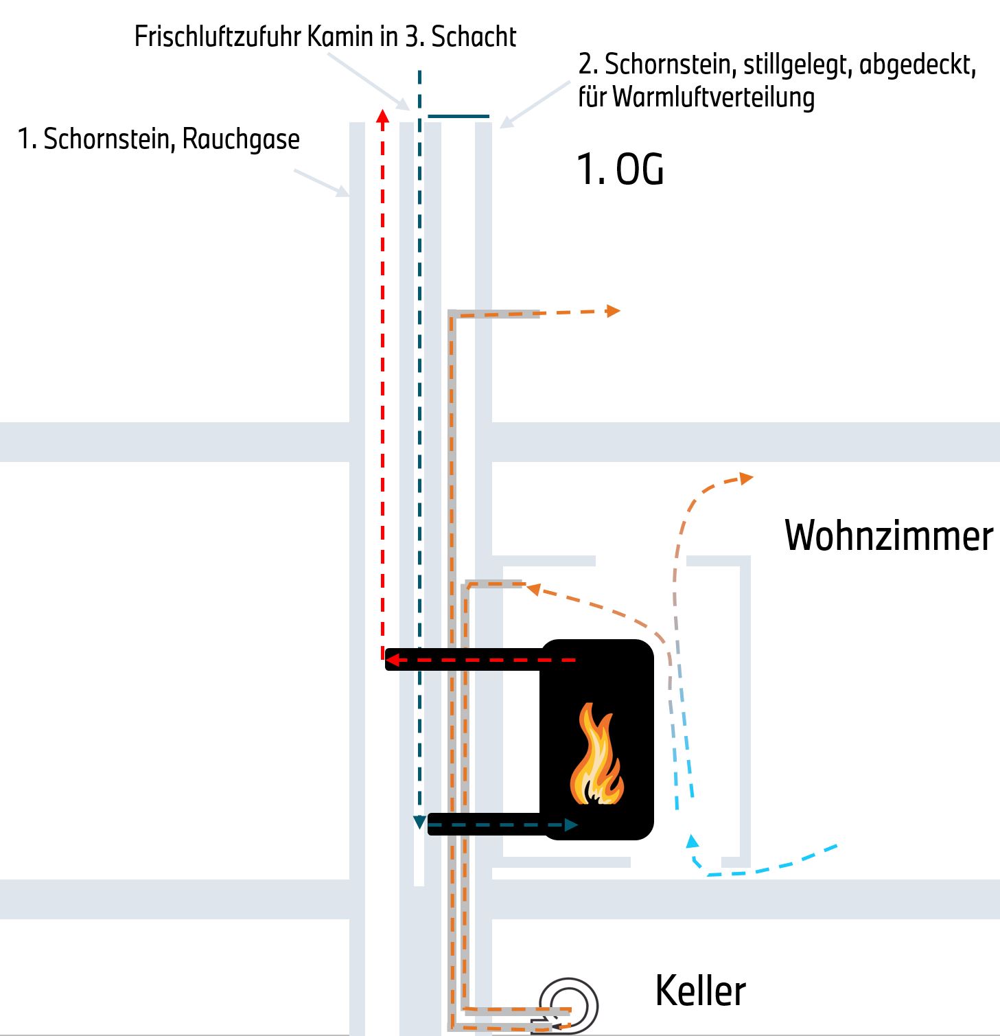

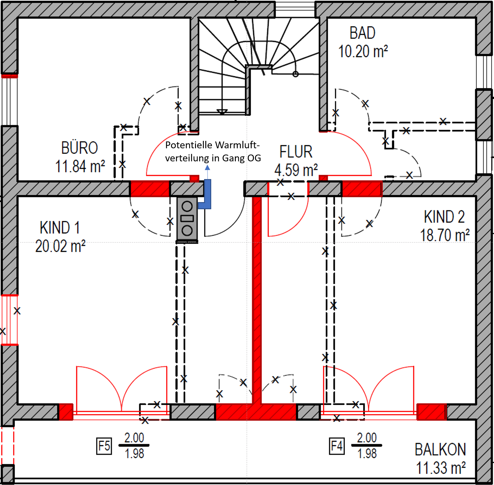

    Der Unterdruck gegenüber Schornstein entsteht ja aber nur, wenn ich aus der Gebäudehülle raus blase, was ich ja nicht tue. Die Türen müssten aber offen bleiben oder man verteilt nur in den Gang, der untrennbar vom Kamin ist aktuell.
    Habs mal aufgemalt:

    Wie man das anstellt dass die Türen aufbleiben erklärst dem Kaminfeger mal selbst, da wird der Augen machen. Und dann murmelt der was von Druckwächter und das Landratsamt untersagt dir ganz schnell den weiteren Betrieb… Ende.
    Wie auch immer, deine Bastelei ist so nicht zulässig und es ist auch wirklich gefährlich, wenn es nachts um 3 anfängt Kohlemonoxid aus der Glut zu saugen ist deine Erfinderkarriere drei Lungenzüge später beendet.
    Und zu der Homepage sag ich jetzt nicht viel, aber ohne Kennlinien weißt über den Ventilator überhaupt nichts. Ich hab hier ein halbes Dutzend Kataloge zu Ventilatoren und KWL und alle haben die Kennlinien gleich direkt mit beim Produkt, weil es sonst kein Profi kauft wenn er nicht weiß was das Ding kann und tut.

    Danke, Chillig, für deine Antwort, wenn auch unnötig polemisch...
    Es ist ja nicht meine Erfindung sondern es wird auf dem Markt in genau der Form angeboten, die du als lebensgefährliche Bastelei bezeichnest. Wenn ich im OG in den Gang blasen würde, wäre auch keine Türe dazwischen, aber seis drum.
    Von der Unterdruckgeschichte bin ich nicht überzeugt, aber die potentielle Lärmbelästigung schreckt mich in der Tat ab. Insbesondere im Wohnzimmer brauche ich keine signifikanten Strömungsgeräusche.

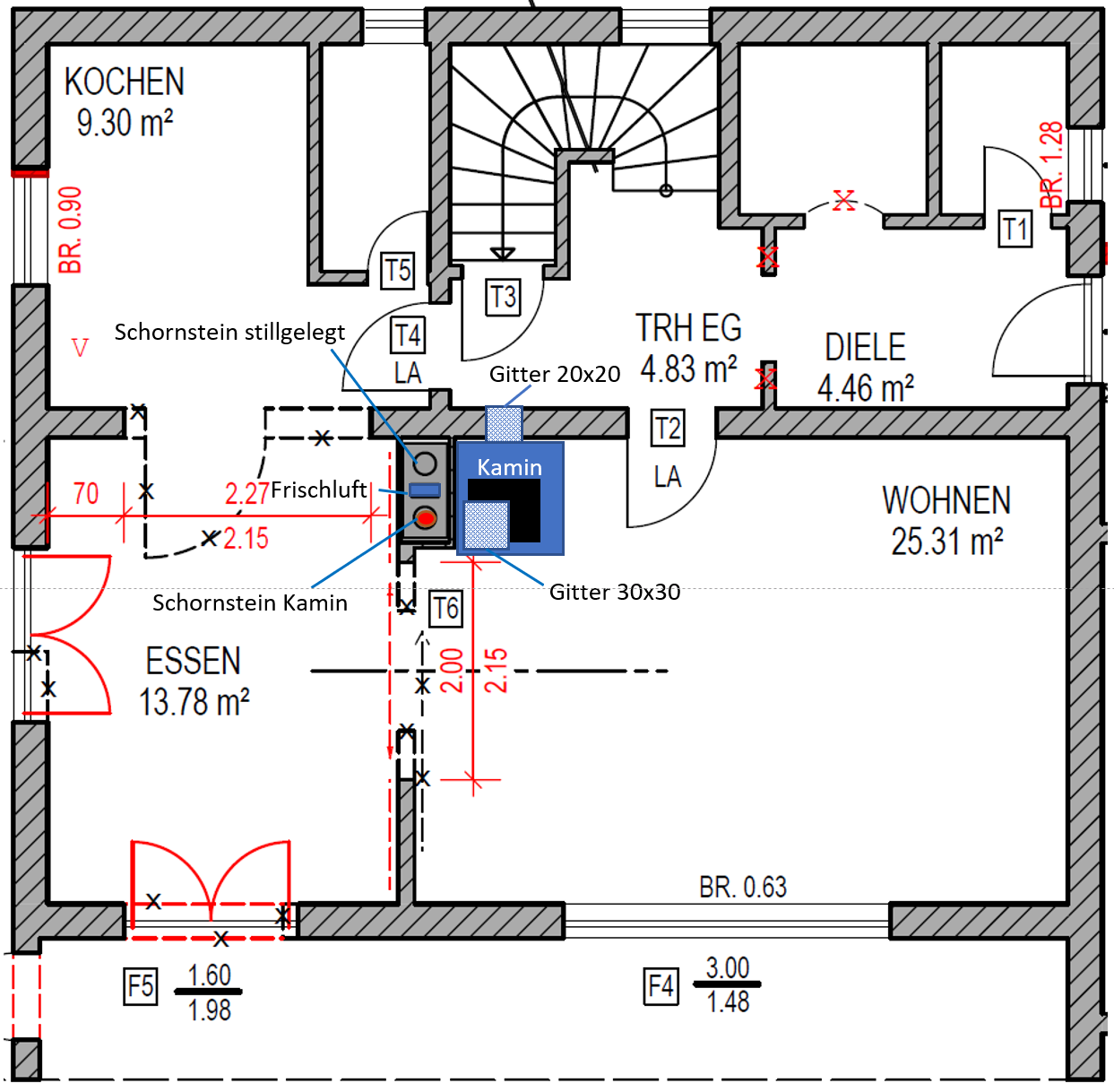

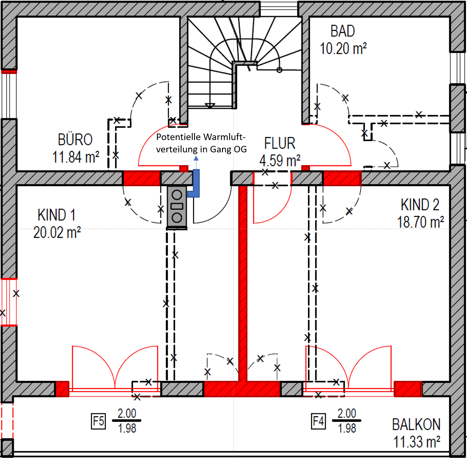

    Gibts den einen Grundriss?
    sind die zu beheizenden Räume neben dem Schornstein?
    vielleicht wäre es einfacher den Schornstein zu sanieren und dort wo es warm werden soll einen kleinen Kamin aufstellen
    Zb in Diele / Flur

    Es fehlt dir gerade am richtigen Ofen und an der richtigen Lüftung dazu… Und dann kommt sofort die Sache mit den 400m3/h die Du durch ein 125er Flexrohr drücken willst…

    Hi Simon,
    Danke fürs "nicht Aufgeben".

    Wandheizflächen mit Speichermasse geht auch noch … könnte man sogar separat mit den hohen VL Temperaturen aus dem holzofen „befeuern“
    Wäre komplett geräuschfrei
    Konzepte gibts viele
    Alle kompliziert und recht kosten intensiv
    Muss man sich halt überlegen welches Szenario man damit wirklich abdeckt und was es einem wert ist

    Ein Kamin im OG bei „Kind 1“ wäre keine Option ?
    Das reicht doch dicke um das OG zusätzlich mitzuheizen? Gibts auch mit pellets, dann geht beschickung etc auch nachts automatisch
