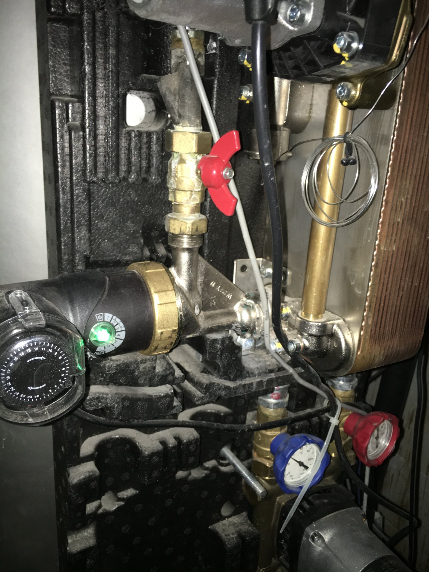

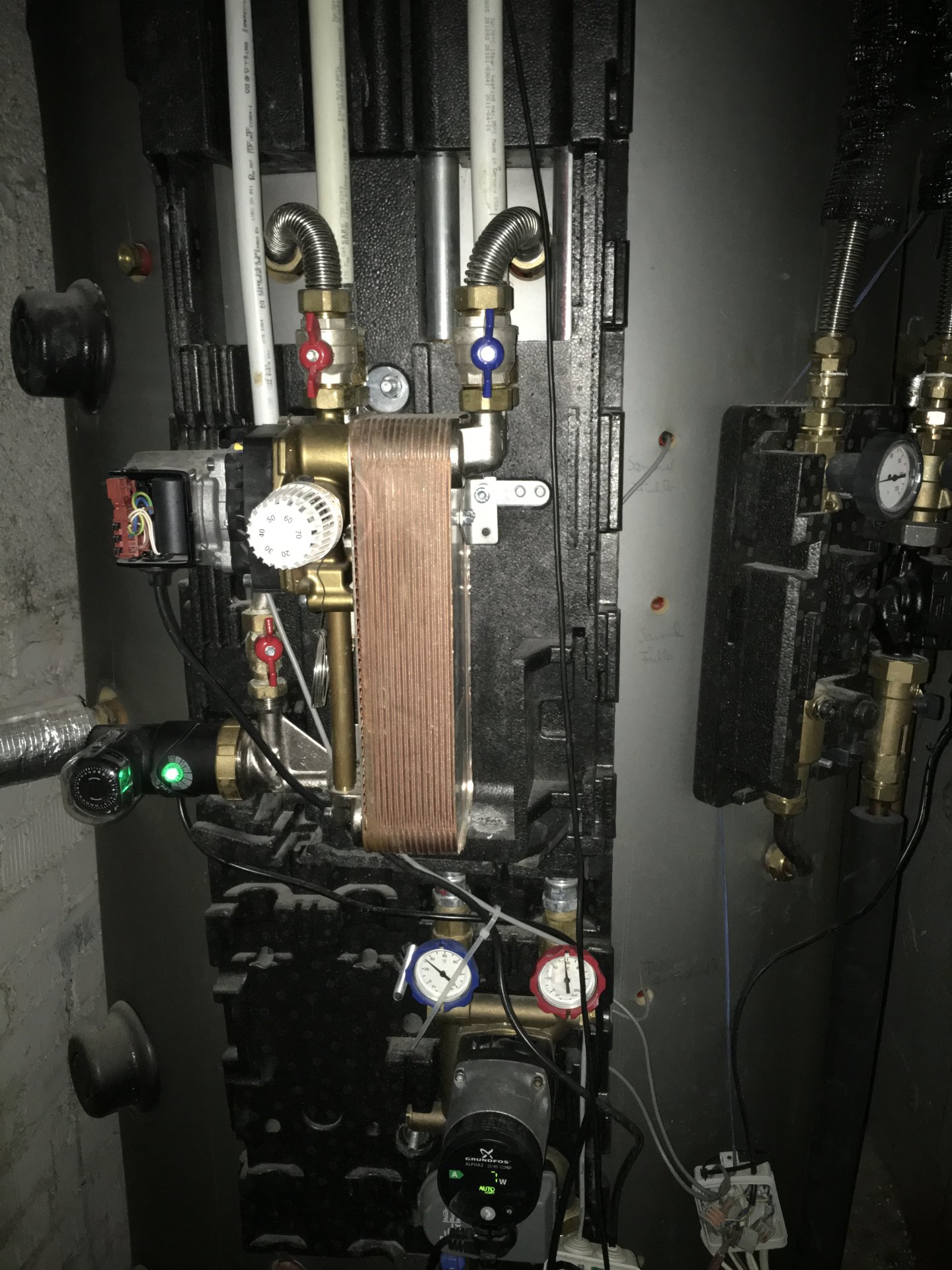

    Hallo Zusammen,
    Ich habe seit einigen Wochen (ca. 10 Wochen) Probleme mit der Warmwasserbelieferung im Haus.
    Es handelt sich um eine Wolf Heizung mit 800 Liter Wasserspeicher wo sich auch die Zirkulationspumpe befindet. Mit Frischwasserstation.
    Vor ca. einem halber Jahr war die auffällig laut und scheinbar wohl defekt. Sie wurde ausgetauscht und alles schien wieder zu funktionieren.
    Nun braucht es ca. 3-4-5 Minuten morgens bis Warmwasser am Wasserhahn ankommt. In der Dusche mit Regendusche (ordentlicher Verbrauch) schon zwei Minuten. Dann jedoch wird das Wasser sehr schnell beinahe schon viel zu heiß. Das ist auch auch oft mitten am Tag der Fall, dass es so lange dauert. Wenn ich mein Ohr an die Zirkulationsleitung 20 Meter entfernt der Pumpe höre ich die Pumpe summen, jedoch kein Wasser fließen (falls man das hören könnte)..
    Die Warmwasserleitung und die Z-Leitung sind also eigentlich immer kalt es sei denn man zapft lange Zeit warmes Wasser oder benötigt es in einer Stunde mal öfter.
    Muss die Z-Leitung nicht eigentlich immer spürbar bis gut warm sein? Mir ist aufgefallen, dass die Z-Leitung und die WW-Leitung wenn das kalte Wasser mal raus ist gleichzeitig warm sind und gefühlt auch gleichzeitig wieder abkühlen.
    Das ganze System hat schonmal einwandfrei funktioniert.
    Ich habe alle Hähne auf Öffnung geprüft.
    Die Zeiten der Pumpe sind auch korrekt und sie leuchtet auch und arbeitet hörbar. Jedoch weiß ich nicht ob wirklich Wasser durchfließt. Oberhalb der Pumpe ist ein vibrieren zu vernehmen, wenn sie läuft. Oft ist es oberhalb und direkt an der Pumpe Richtung Wärmetauscher nur lauwarm bis kühl. Wenn Warmwasser gezapft wird wird es auch dort heiß.
    Habt ihr eine Idee welcher Fehler da entstandens ein könnten und was ich alles testen kann oder welche Ventile oder sonstiges Probleme machen könnten?

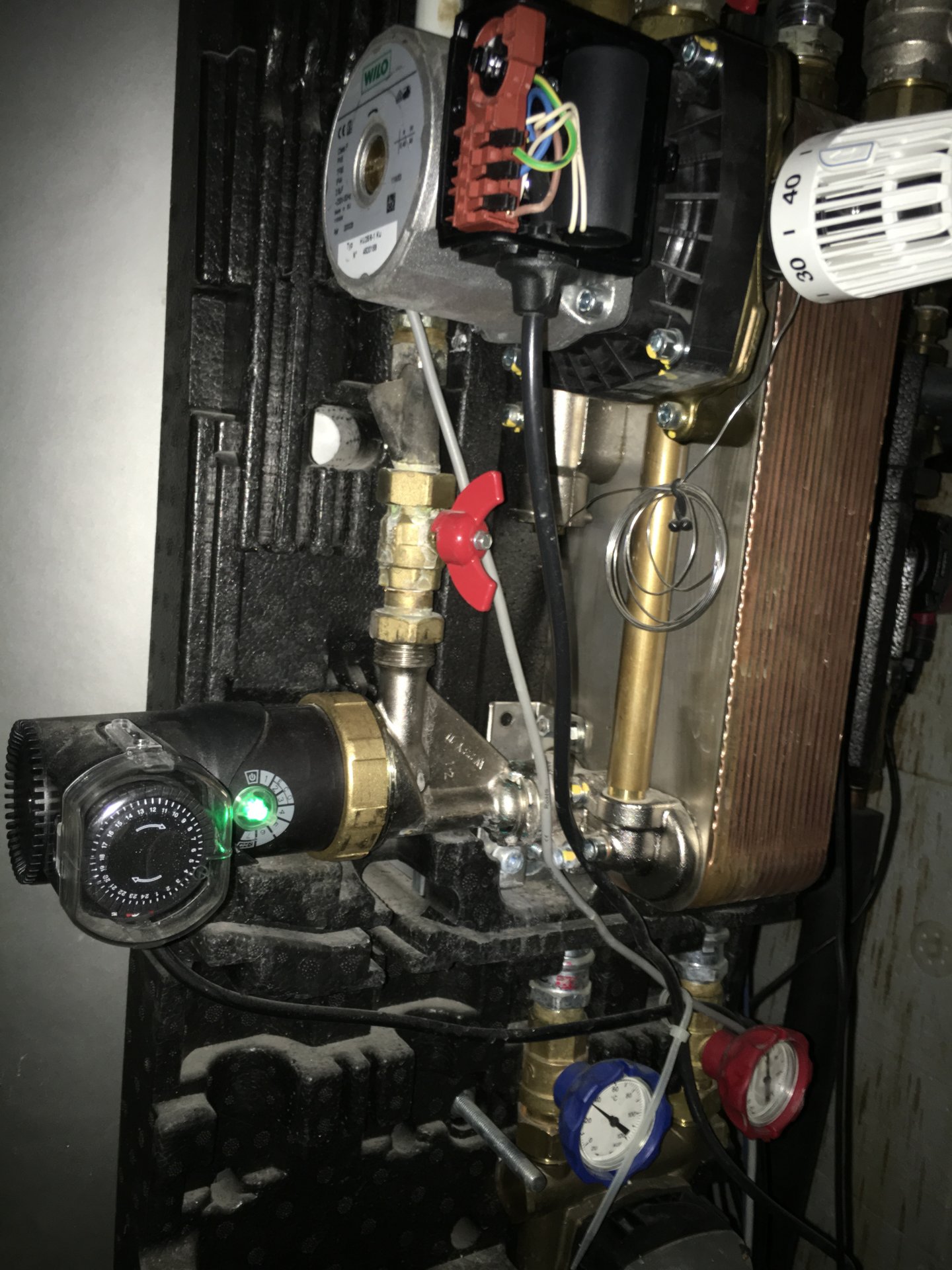

    Welche Hähne muss ich zudrehen um die Pumpe auszubauen? Könnt Ihr das mittels der Fotos erklären? Ich würde sie mal offen an den Strom hängen um zu schauen ob sie dreht.

    Hahn darüber und darunter - aber was bist Du denn für einer, der sich mit solchen Erklärungen zufrieden gibt?

    Einfach mal die Elektro-Verdrahtung freigelegt ..
    Spannungsführende Anlagenteile sind frei zugänglich.
    Super Kundendienst oder selbst daran rumgebastelt .
