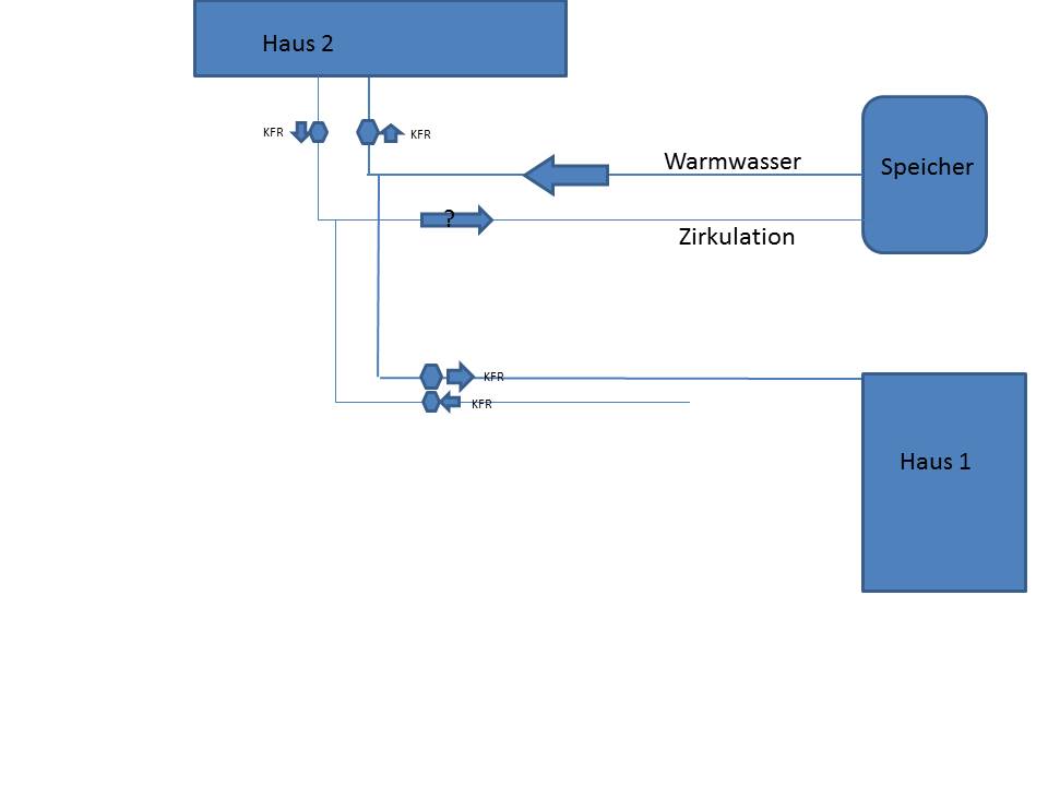

    Dürfte über die Zirkulation kein Wasser fließen, wenn ich Warmwasserleitung abdrehe?
    Es sollte so ungefähr aussehen:)
    Wenn Du genaueres brauchst versuche es es weiter. Leider beginng in Haus 2 ein wirrwarr, was schwer ist aufzuzeichnen.Das ist jedoch so das Grundgerüst. Kaltwasser habe ich rausgelassen.
    Wo könnte ich etwas am Fließdruck oder Druckminderer eingestellt haben? Finde keine Möglichkeiten dazu.

    Nein, dürfte es nicht. An der Pumpe muss eine Rückströmsicherung verbaut sein, die eben dies verhindert.
    Deshalb hatte ich geschrieben, dass diese zum Entlüften mal aufgestellt werden müsste.

    Laut Pumpen Bedienungsanleitung ist ein Rückschlagventil integriert. Ich kann mir aber echt nicht vorstellen wo...Da ist nur das Flügelrad und mehr nicht. Über der Pumpe ist separat ein ganz normaler Kugelhahn.
    Klingt logisch mit dem Rückflussproblem. Kann die Pumpe vielleicht zu klein sein, so dass die Pumpe der Friwa-Station auch nicht anspringt? Förderhöhe und so? Würde er dann beide Leitungen erstmal mit Kaltwasser "leersaugen"? Müsste die Z-Pumpe nicht Probleme machen, wenn gegen die Pumprichtung Wasser gezogen wird?
    Wenn keine Bewegung im Wasser ist durch Zapfen müsste doch aber die Z-Pumpe befördern können und die Friwa-Pumpe wege Durchflusssensor aktivieren.
    Würde für die falsche Fließrichtung beim Zapfen mit geschlossener Warmwasserleitung das Klopfen beim Schließen des KFR Ventils der Z-Leitung sprechen?
