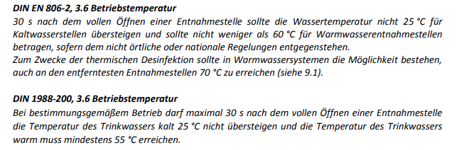

    Hallo Zusammen,
    wir haben ein Einfamilienhaus gebaut. Wir mussten nun nach Einzug feststellen, dass im Obergeschoss es ca. 60 Sekunden dauert, bis das Wasser etwas warm wird. Im Erdgeschoss befindet sich der HWR. Hier wird das Wasser auch relativ schnell (ca. 30 Sekunden) warm. Unsere Heizung läuft über eine Wärmepumpe.
    Ich habe die Baufirma kontaktiert und das Problem angezeigt. Diese verwies darauf, dass man eine Zirkulationspumpe erwerberseitig einbauen muss.
    Natürlich würde eine Zirkulationspumpe das Problem lösen (und ist vermutlich auch die einzige Lösung). Meine Frage hier nun: Gibt es DIN-Normen, die Mindestzeiten für Warmwasser festlegen? An eine solche DIN Norm wäre ja auch die Hausbaufirma dann gebunden und müsste zur Sicherstellung die Zirkulationspumpe einbauen? Gibt es dazu hier möglicherweise Erfahrungen?

    Google ist Dein Freund. DIN 1988-200 findest Du eigentlich sofort.
  3. #3 Gast82596, 25.11.2021
    Gast82596
    Gast82596 Gast
    Siehe da z. B.
    Zirkulationspumpe - Warmwasser sofort
    "Üblicherweise hat das zirkulierende Wasser eine Temperatur von 55°C oder mehr. Aus diesem Grund sind Zirkulationspumpen in größeren Trinkwasserwärmesystemen gesetzlich vorgeschrieben. Geregelt wird die Pflicht zum Einbau durch die Trinkwasserverordnung sowie die DVGW-Arbeitsblätter W551 und W552 zur Vermeidung von Legionellen. Vorgeschrieben ist eine Zirkulationspumpe zum Beispiel, wenn der Rohrinhalt zwischen Warmwassererzeuger und Entnahmestelle größer als drei Liter ist."

    Okay, hätte vielleicht noch etwas mehr recherchieren sollen, ehe ich hier frage. Sorry dafür.
    Ich gehe mal der Reihe nach:
    - Im Kaufvertrag steht, dass das Bauunternehmen alle DIN-Vorschriften einzuhalten hat.
    - eine Zirkulationspumpe ist nicht im Haus und auch keine entsprechende Zirkulationsleitung. Insofern ist ein nachträglicher Einbau wohl unmöglich. Eine rechtliche Pflicht, eine Zirkulationspumpe+Leitung einzubauen besteht ja auch nicht für EFH.
    - klar ist: die Warmwassertemperatur beträgt im gesamten Obergeschoss never 55 Grad nach 30 Sekunden beim vollen Aufdrehen der Warmwasserleitungen. Damit wird die Vorgabe der DIN 1988-200 nicht erreicht. Aber ich habe die DIN natürlich nicht vor mir liegen und kenne die Ausnahmen usw nicht, falls es die gibt. Da wäre ich interessiert, ob sich jemand hier zufällig genauer auskennt?
