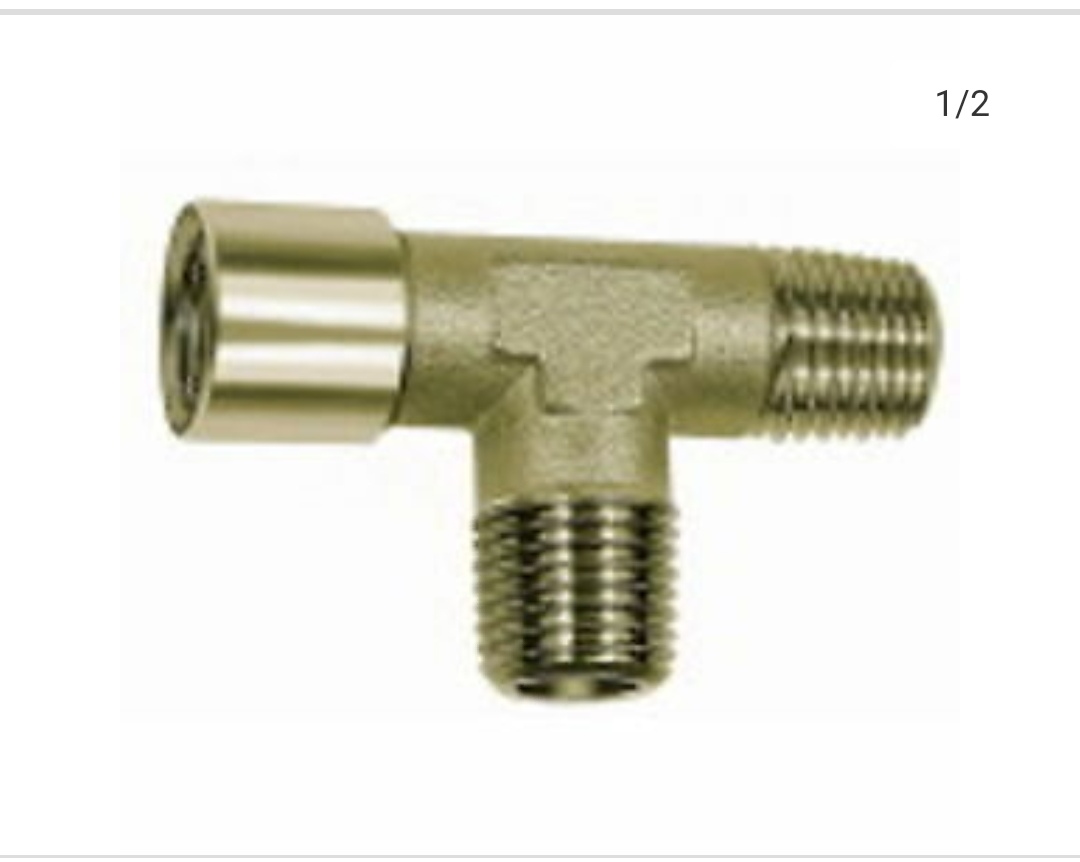

    ich brauche mal Hilfe im Bereich Sanitär.
    Ich habe im HWR eine Spüle, die über ganz normale Eckventile angeschlossen ist. Nun haben wir beim Hausbau in letzter Minute ein PE Rohr vom HWR durch ein freies KG Rohr in den Garten gelegt.
    Nun würde ich gerne den PE Rohr zusätzlich zur Spüle anschließen. Eine richtige Mischbatterie ist mir dabei nicht wichtig, da das Mischverhältnis selten geändert wird. Wir würden im Sommer das Wasser fürs Planschbecken und eine Dusche benutzen.
    Gefunden habe ich solche Doppeleckventile (Profi Kombi-Eckventil 1/2 Zoll x 10 mm Kombieckventil Eckventil Zweiwegeventil | eBay), die man auch für die Geschirrspülmaschine benutzt. Wenn ich beide Ventile für warm und kalt ersetze, müsste ich die 2. Ausgänge nur noch mit dem PE Rohr koppeln. Da finde ich aber nichts.
    Ich bräuche ja ein T-Stück für 2x 3/4 Zoll auf das 2cm PE Rohr.
    Hat da jemand eine Idee? Absperren kann ich das PE Rohr dann ja einfach in dem ich beide Eckventile schließe, oder?

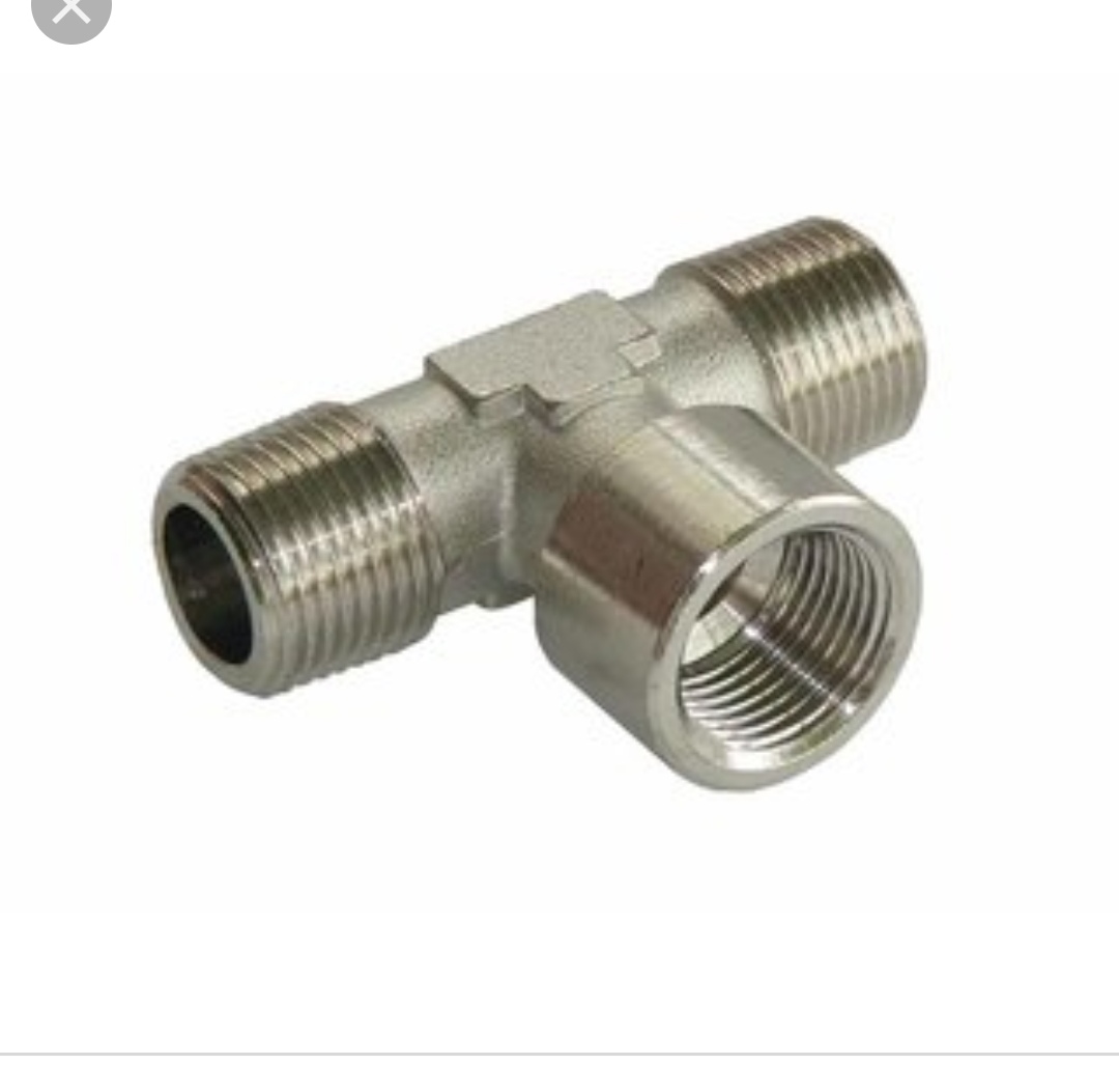

    PE-Klemmverbinder / PE-Verschraubungen aus Messing sowas wäre vorstellbar oder T Stück Flex Schlauch oder beide Eckventile raus, das ist ja bei Wandscheiben kein Problem und dort T Stück einbauen, Vorteil sie könnten noch Ventile einbauen, Nachteil steht halt deutlich von der Wand ab.
    Edit die Eckventile 'schnüren' schon deutlich den Querschnitt ein ein 20er daran je nach Entfernung kommt da nicht mehr viel... @am1003?

    Von der Wand abstehen wäre kein Problem. Die Anschlüsse wurden Aufputz erstellt und davor ist eine Küchenzeile mit 20cm Luft zur Wand.
    Da ich Laie bin bräuchte ich aber noch etwas mehr Details. Was bedeutet denn T Stück statt den Eckventilen? Wie sieht so was aus?

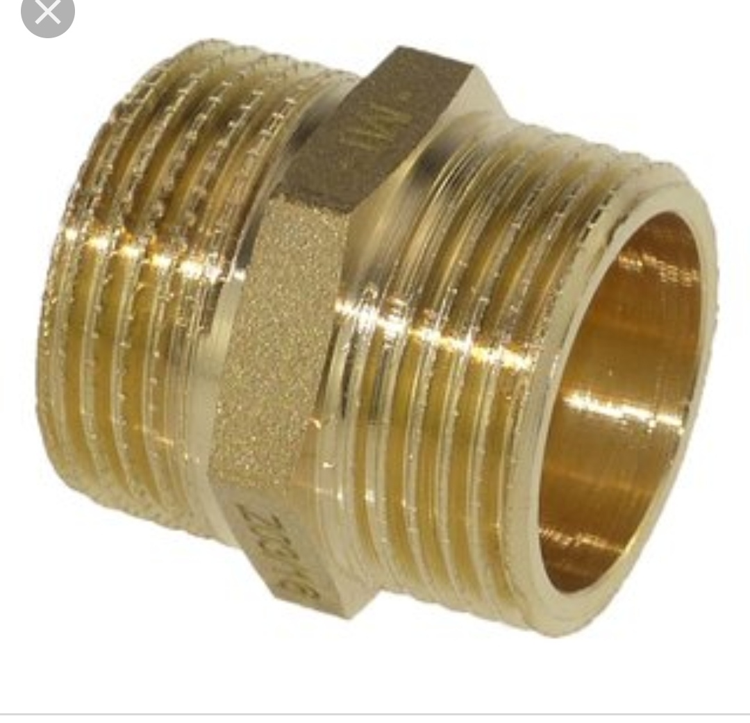

    Moment T Stück je nach Wahl aussen/innen eventuell Doppelnippel-gibt es eigentlich überall dazu von mir aus Ventil und Verschraubung PE Rohr
