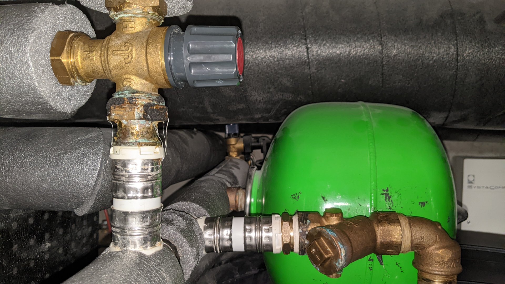

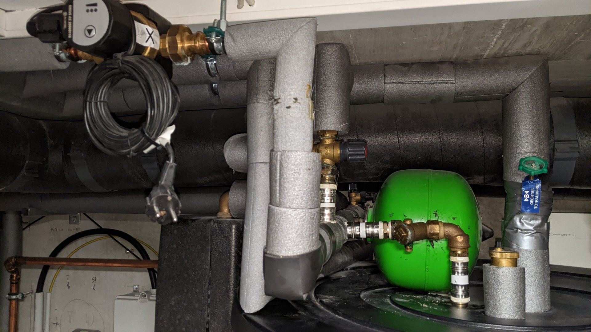

    Hallo Experten, hier meine Story. Vielleicht kann mir jemand helfen.
    Es handelt sich um die WW Installation eines EFH. Zentrale Anlage mit Gas, Solarthermie, Kombi-Hygienespeicher, Zirkulationsleitung, Verbrühschutz.
    Wir hatten Stress inklusive Gutachter wegen der Solarthermie. Die ist jetzt in Ordnung.
    Wir haben aber auch schon immer wenig Druck auf der Warmwasserleitung. An allen Entnahmestellen. Das ist jetzt das erste Mal so richtig aufgefallen, weil eine Dusche gar nicht mehr funktioniert hat (was aber letztlich an der Mischbatterie lag).
    Es kommt schon warmes Wasser, aber nur ein schwacher Strahl. Und es dauert lange bis WW kommt, egal ob mit oder ohne angesteckter Zirkulationspumpe.
    Also habe ich mich auf die Suche gemacht und einen meiner Meinung nach falsch herum eingebauten Rückflussverhinderer gefunden.
    Das wiederum bringt die Frage auf, warum wir dann überhaupt warmes Wasser an den Hähnen haben.
    Bevor ich wieder mit dem Erbauer der Anlage in Streit gehe würde ich gerne ein bisschen Sicherheit haben, dass ich auf der richtigen Fährte bin.
    Ist der Rückflussverhinderer falsch herum? Wie kommt dann das warme Wasser an die Entnahmestellen?
    Ich bin komplett lost.
    Vielen Dank und freundliche Grüße
    Martin

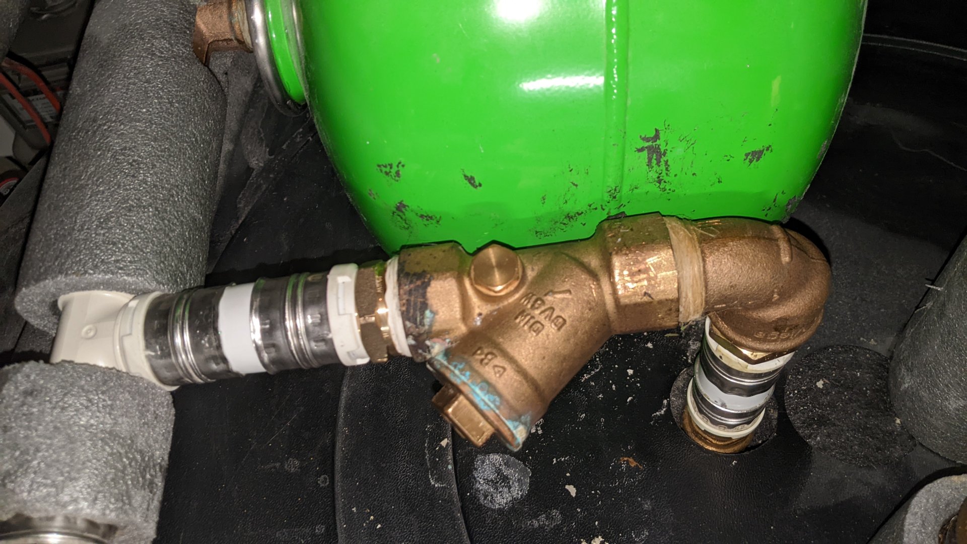

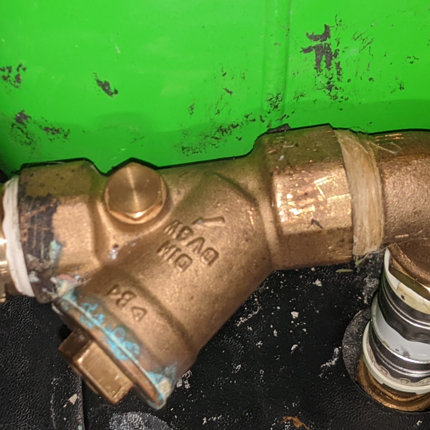

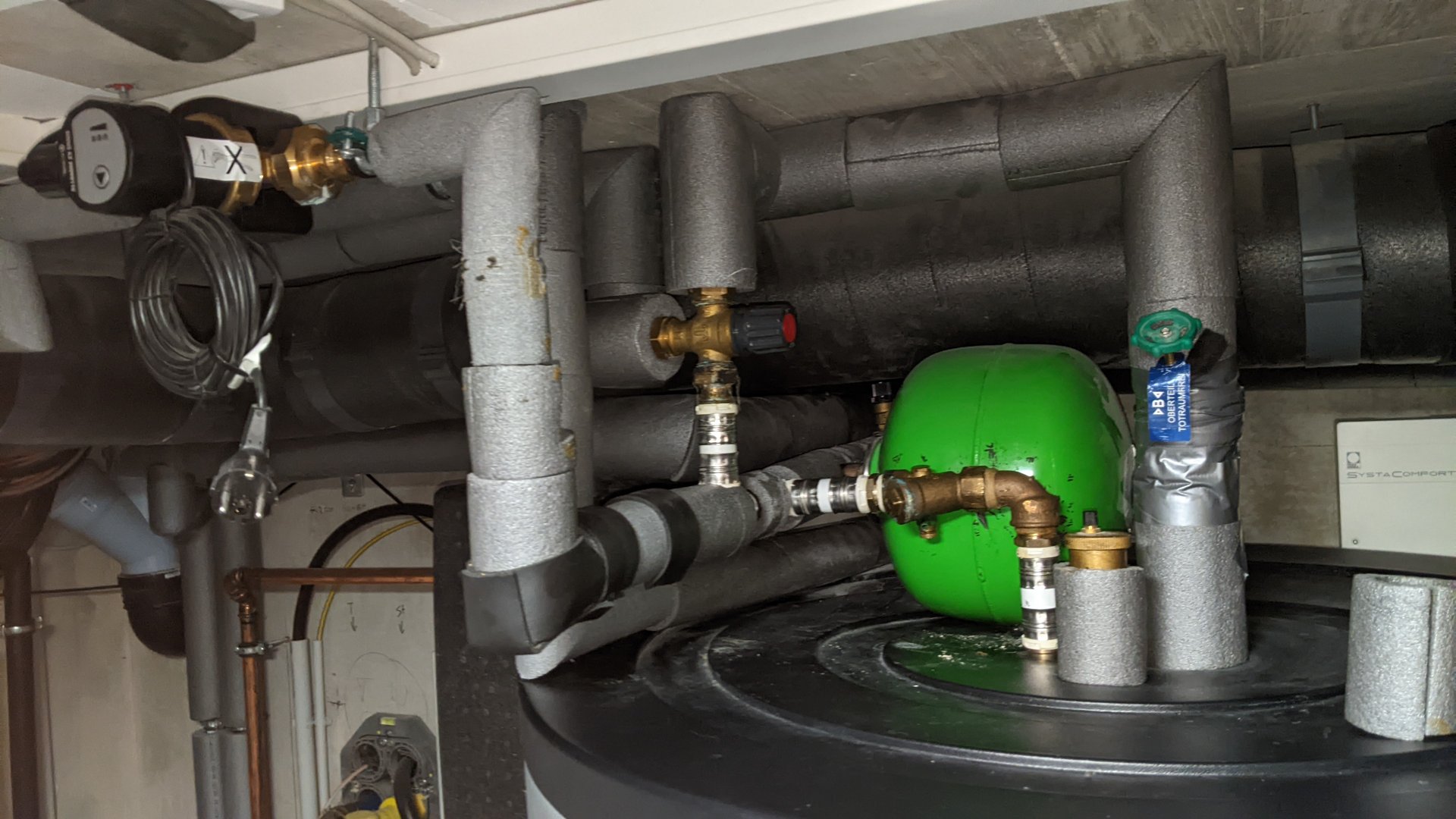

    Aus dem Hintergrund, links neben dem grünen Ausgleichsbehälter kommt das Frischwasser aus dem Hausanschluss. Dann geht es einerseits in den Kombispeicher zum Erwärmen über den Wärmetauscher, soll daneben warm wieder raus kommen, von da zum Verbrühschutz am Anschluss H. Frischwasser läuft auch am Kombispeicher vorbei in den Verbrühschutz C. Und angeschlossenen ist auch die Zirkulationsleitung, aktuell ist die Pumpe ausgesteckt.
    Das Frischwasser auf dem Weg zum Kombispeicher muss durch das Gebilde vor dem grünen Ausgleichsbehälter, was ich als Laie für einen Rückflussverhinderer halte. Und dieser hat den Pfeil, siehe Detailbild, nach links, also entgegen dem Fluss des Frischwassers.

    Sorry, solch verbastelte Anlage kann ich nicht online entwirren.
    Der Rückflussverhinerer gehört zwischen Zirkupumpe und Speichereingang.
    Ein zentraler Verbrühschutz darf, wenn überhaupt, nur am Ausgang Solarspeicher installiert werden.
    Ist das grüne MAG überhaupt durchströmt?
    Für mich sieht es so aus, als ob KW, WW und Zirku alles auf eine Leitung geht und du über die Zirku rückwärts an den Verbrauchern zapfst.

    Das warme Wasser ist keine Magie. Der Installateur hat den Rückflussverhinderer bei der Installation und bemerken seines Fehlers offensichtlich "entkernt".
    Jetzt habe ich diese Situation:
    2 Hähne Küche und Bad im EG (geht aber auch mit anderen Hähnen):
    Küche warm voll auf + Bad warm voll auf: Küche heißea Risssal, Bad heißes Rinnsal
    Küche warm voll auf + Bad kalt voll auf: Küche heißer schwacher Strahl, Bad kalter starker Strahl
    Küche warm voll auf + Bad gemischt (Einhandregler mittlere Einstellung) voll auf: aus beiden lauwarmer guter Strahl
    Oh man...
  12. #12 simon84, 04.07.2024
    23.350
    6.949
    Naja machste erst mal die Zirkulation komplett dicht (physikalisch) und schaust weiter
    Sollte mit strukturiertem Vorgehen relativ schnell zu finden sein.
