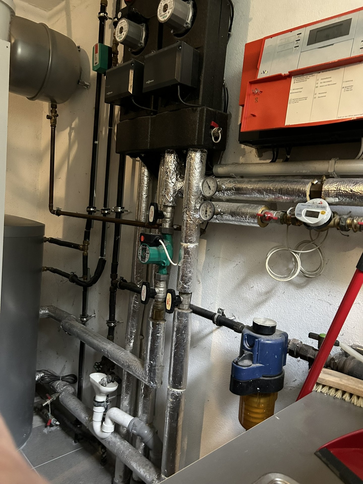

    in unserem Haus müssen wir seit einiger Zeit sehr lange Wasser laufen lassen, bis es mal warm wird. Ich vermute daher, dass die Umwälzpumpe defekt ist (wurde mit der Anlage vor ca 20 Jahren eingebaut).

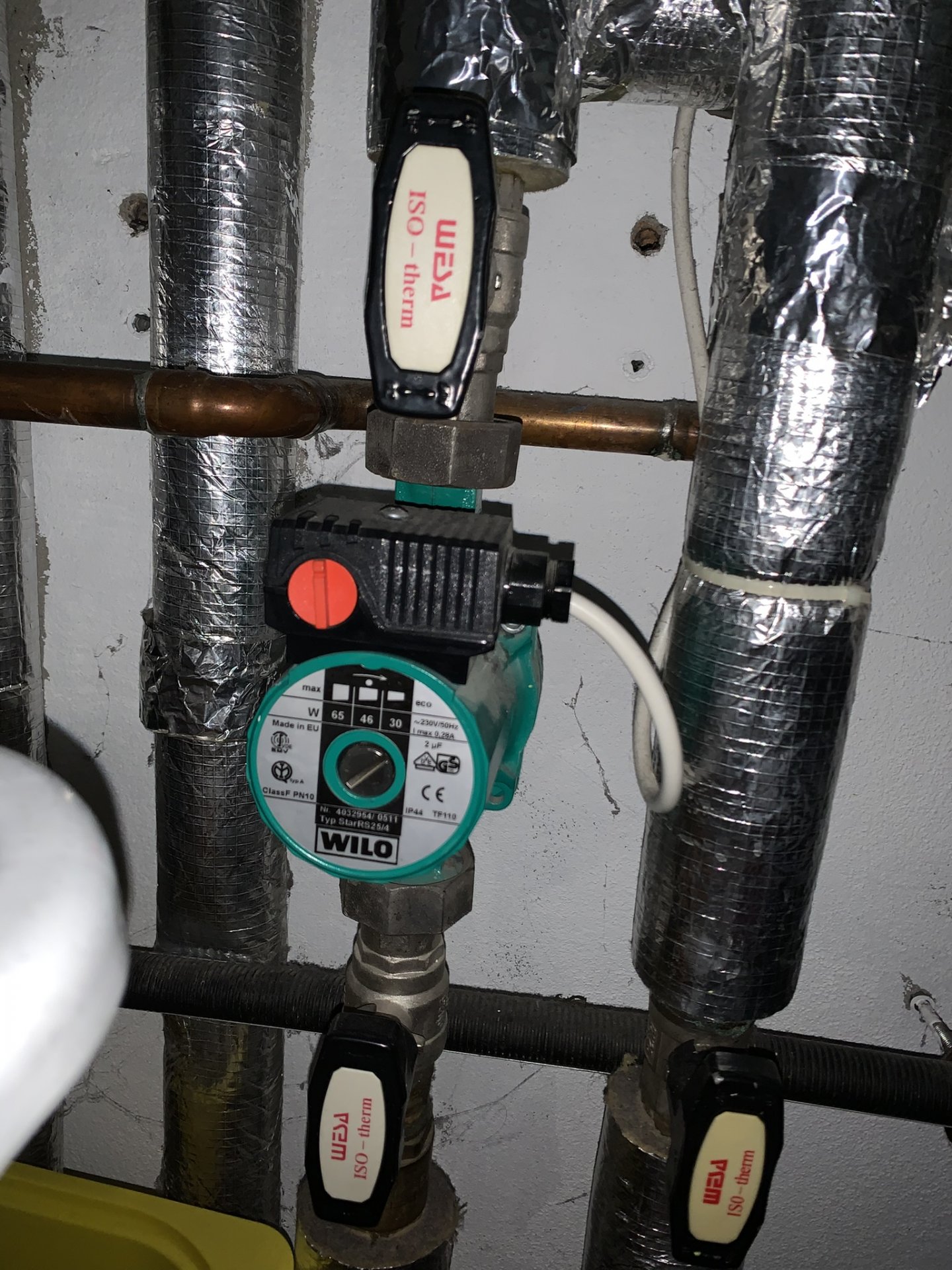

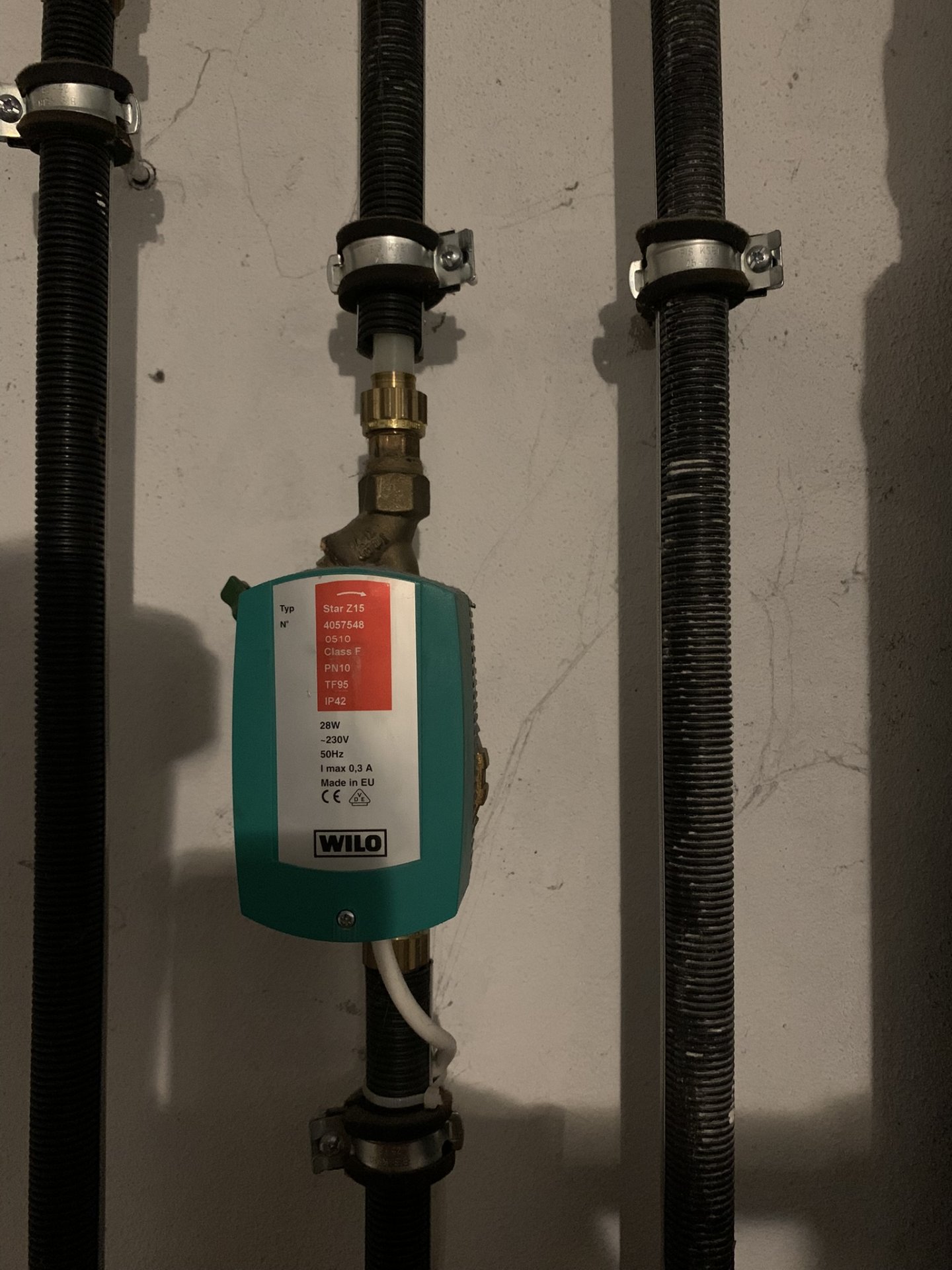

    Ich habe an der Anlage 2 Pumpen gefunden: Eine "Wilo Star Z15" mit 28w und eine "Wilo StarRS" in eher runder Bauart mit einstellbarer Wattzahl (Ich hab beide als Foto angehangen, sind auch beide im Übersichtsbild sichtbar.)
    Da wir aktuell keinen Handwerker auftreiben können der das in absehbarer Zeit reparieren könnte, würde ich die Pumpe gerne selbst tauschen. Ich vermute, dass die Star15 die Warmwasser Pumpe ist, weil die andere m.E. an der Heizung hängt. Kann mir das jemand bestätigen?
    Falls das so ist, wie kann ich die denn ausbauen (an der anderen sind ja Schieber zum absperren davor und dahinter, an dieser aber nicht).
    Und drittens, welche Pumpe kann/sollte ich als Ersatz beschaffen? Diese Modelle scheint es nur noch gebraucht zu geben.

    Sieht so aus.
    Für den Heizungspumpenwechsel sind vor und hinter der Pumpe Schieber drin, damit dir beim Pumpenwechsel nicht alle Heizkörper leer laufen und du dann den gesamten Heizkreis neu befüllen und entlüften musst.
    Beim Zirklulationskreis vom WW ist das egal wenn dieser beim Pumpenwechsel leer läuft.
    - Wasser absperren.
    - Mach den untersten WW-Wasserhahn auf und lass dort alles WW rauslaufen, was oberhalb in der Leitung steht. Der Rest läuft dann halt raus, wenn du die Pumpenanschlüsse öffnest. (Stell halt einen Eimer drunter.)
    Nimmst du wieder die gleiche Pumpe? Wenn nicht guck dir vorher an, dass du wieder die gleichen Anschlüsse und die gleichen Einbaumaße hast.

    Also ich kann da mit ganz viel Mühe ein Schrägsitzventil über der Pumpe erkennen.
    Möglicherweise mit Rückschlagventil(*)...

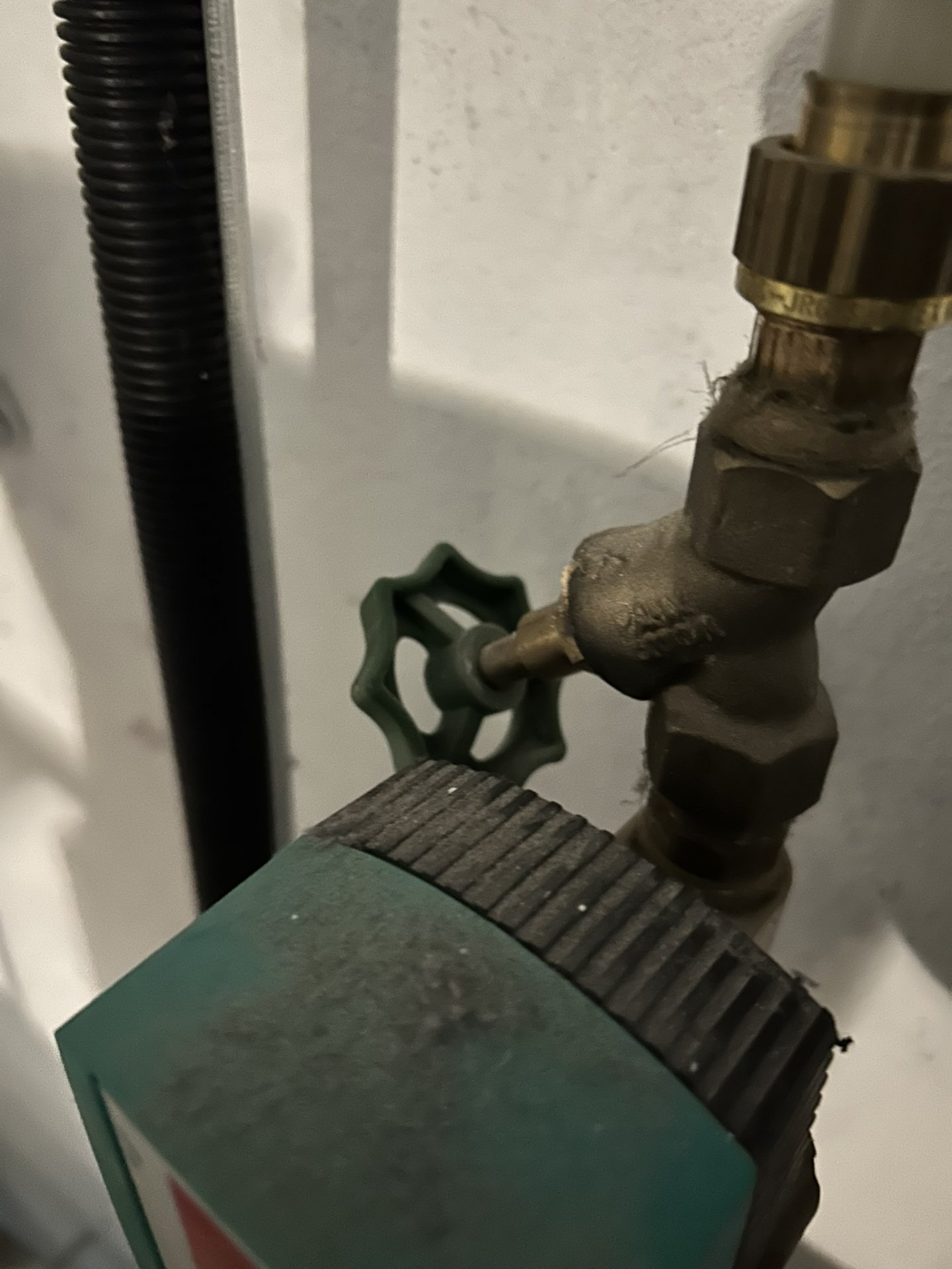

    Hab es jetzt nochmal getestet und es ist sicher die Warmwasser Leitung.
    Die Aufnahme für die Pumpe hat nach oben ein Schrägventil das ich zudrehen kann, aber unterhalb ist nichts bis zum Speicher. Ich kann höchstens die Warmwasserleitung vom Kessel zum Speicher zudrehen. Reicht es wenn ich dann Wasser laufen lasse bis der Druck im Speicher abgebaut ist?

    Würde hier direkt bei Wilo anfangen mit der Suche: Austauschspiegel
    Oft kann das Unterteil bleiben und nur das Oberteil wird ersetzt. Am Unterteil sollte eine Schlitzschraube sein, diese ist die Absperrung der anderen Seite wo kein extra Ventil eingebaut ist.

    Ja, hab es inzwischen auch gefunden, danke! (Foto nochmal anbei). Darunter (zum Speicher) ist allerdings nichts.
