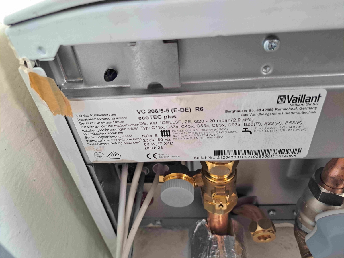

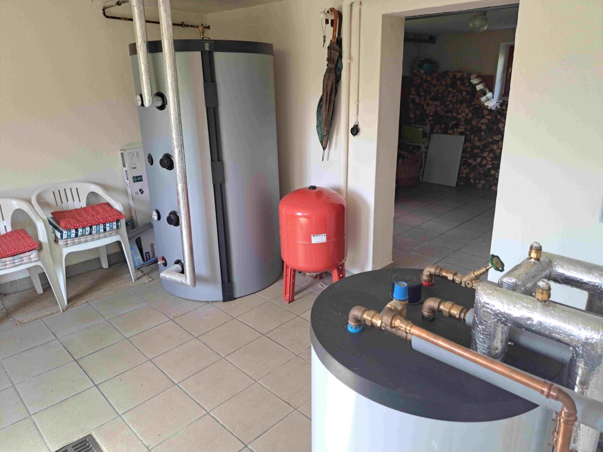

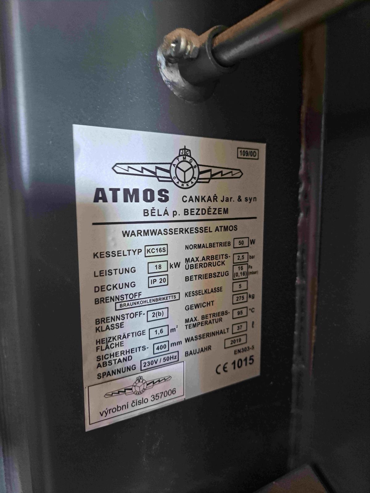

    also nochmal, falls ich das nicht ganz so klar rüber gebracht habe:
    Stand aktuell:
    Dach ist ungedämmt --> Will ich ausbauen und dämmen. Dabei PV und (falls sinnvoll) ST installieren.
    Kellerdecke will ich auch dämmen, da der Keller kein Wohnbereich ist.
    Heinzung läuft über einen Festbrennstoffkessel (Holz, Kohle), mit Pufferspeicher. Dieser wird erhitzt, daraus werden die Heizkörper ein parr Tage gespeißt.
    Falls dieser zu kalt wird und nicht schnell genug mit Holz nachgeheizt wird, springt die Flüssiggasanlage ein.
    Die Flüssiggasanlage erwärmt die 80l Brauchwasser.
    Der Tank kostet so um die 400 Euro Miete, plus Gasverbrauch.
    Ich will gerne von dem Flüssiggas weg (betrifft hauptsächlich dann BW) und ungerne die Holzheizung entfernen. Diese ist ja auch erst 3 Jahre alt. Die Flüssiggasanlage auch.
    Anbei mal ein paar Bilder der Anlage.
    1:Festbrennstoffkessel
    2:Anlage mit Pufferspeicher
    3: BW Speicher
    4: Flüssiggasanlage
    20230714_152040.jpg 20230714_155120.jpg 20230714_155130.jpg 20230714_155138.jpg

    Wenn Du den neuen Feststoffkessen nicht gleich wieder rausreißen willst, was ich verstehen könnte, wäre wahrscheinlich wirklich eine BWWP das Richtige. Eine mit eingebautem 300-Liter-Speicher bspw. Die soll dann immer zwischen 12 und 16 Uhr Warmwasser machen und gut ist.
    Backup für den Feststoffkessel fällt dann zwar weg, aber es ist ja auch ein unheimlich teures Backup. Da wären zwei Klimas eindeutig günstiger. Und die könnten dann auch gleich in der Übergangszeit das Heizen übernehmen, so dass die Holz-Rennerei erst im Dezember anfängt.
    ST würde ich in jedem Fall weglassen. PV, so viel wie geht.

    Dem Holzer will ich eigentlich so lange wie möglich drin lassen. In der Küche steht neben dem E-Herd, noch ein Holzbefeuerter Herd zum Kochen, backen und heizen. Dieser ist neu.

    Mal aus Interesse für mein Sanierungsobjekt, das aktuell auch mit Festbrennstoff beheizt wird: wie groß ist dein Pufferspeicher und wie lange kannst du mit einer Ladung welche Wohnfläche beheizen?
  16. #36 Deliverer, 23.07.2023
    Deliverer
    Deliverer
    24.07.2022
    1.773
    833
    Ich verstehe nicht, was Du mit den letzten zwei Zahlen aussagen oder fragen willst. Das mit dem Holz ist mir klar, habe ich ja im vorletzten Post schon so aufgegriffen.
  17. Ro80
    Ro80
    23.07.2023
    38
    300l.
    170 qm werden beheizt. Natürlich nicht immer jedes Zimmer, hängt auch von der Außentemperatur ab.
    Bei um die 0 Grad, 2 Tage ungefähr.
