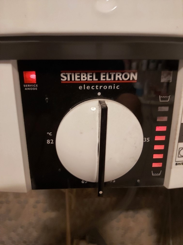

    bei meinem Stiebel Eltron Warmwasser Wandspeicher SH 100S leuchtet seit einiger Zeit die Warnleuchte für "SERVICE ANODE". Habe zwar den Installateur darüber informiert, aber es war noch keiner da.
    Was sagt mir diese Meldung,ist die sehr relevant?
    Kann es sein das das Gerät öfter aufheizt?
    Habe die Temperatur immer auf "E" stehen.

    Vermutlich soll nur an den Tausch der Opferanode erinnert werden. Das ist ein Magnesiumstab, welcher durch den Verbrauch der Sauerstoffionen im Wasser den Stahl der Behälterwandung schützt. Ist das Magnesium verbraucht, sollte eine neue Opferanode eingesetzt werden. Aber kein Stress, da kommt es nicht auf ein paar Wochen an.
    Am besten, Sie lesen das selbst in der Bedienungsanleitung nach.

    Hallo, habe noch generell eine Frage zu dieser, wie der Installateur sagte, Opferanode. Das heißt ja das diese nach ein paar Jahren wieder defekt (verbraucht) ist, oder? Das Ding soll so um die 100 Euro kosten.
    Jetzt noch eine Frage zu der Anode, wie ist das denn mit meiner Gastherme (Viessmann Vitodent 200) befindet sich hier auch so ein Ding?
    Kann hier durch die Sauerstoffionen auch eine Beschädigung entstehen?

    in der Therme nicht. Immer nur in Speichern aus unlegiertem Stahl, also auch nicht in Edelstahlspeichern.

    Im Heiz- oder Speicherladekreis fließt ja auch immer nur das gleiche Wasser im Kreis so dass bald der Sauerstoff verbraucht ist und nur noch extrem wenig Korrosion auftritt. Zudem werden seit einigen Jahren sogar Rostschutzflüssigkeiten zugesetzt. Nur im Brauchwasserspeicher werden, soweit ich weiß, Magnesiumanoden verwendet.
    Zu den Kosten:
    Ich würde mir die Opferanode anschauen, inwieweit diese verbraucht ist. Je nach Trinkwassereigenschaft wird mehr oder weniger Magnesium verbraucht. Meist halten die Anoden viel länger als 2 Jahre.

    Bei dem Speicher kommt die Meldung durch einen kleinen aufgeschraubten Druckschalter (?) unten an der Anode.

    Sorry, das wusste ich nicht, dass bei modernen Geräten die Schutzanode elektronisch überwacht wird. Vermutlich wird der Strom zwischen Anode und Kessel als Kathode gemessen.

    Es ist mittlerweile 2 Monate her, der Installateur hat das Teil bestellt, aber er war noch nicht da.
    Die Kontrolllampe der Opferanode ist mittlerweile wieder aus, hat das ganze irgendwelche Auswirkungen auf die Warmwassertherme?

    Die Therme interessiert das nicht. Nur der Speicher ist gefährdet

    Nur beschichtete Trinkwasser-Speicher aus Schwarzstahl haben Opferanoden oder elektrischen Kathodenschutz.

    Kriegst Du diese drei Informationen unter einen Hut und könntest Du Dir damit zusammenreimen, dass Du einen WW-Speicher aus Schwarzstahl hast und diese Austauschanforderung sich nur auf Deinen WW-Speicher bezieht und absolut nichts mit Deiner Therme, Deinem Toaster und Deinem Rasenmäher zu tun hat?

    Ja ok das habe ich ja verstanden aber , was kann jetzt mit diesem WW-Speicher passieren wenn die Opferanode zu spät oder nicht gewechselt würde?

    Also heißt das dann, dass mein WW-Speicher Rost ansetzen kann, das wäre nicht so gut.
