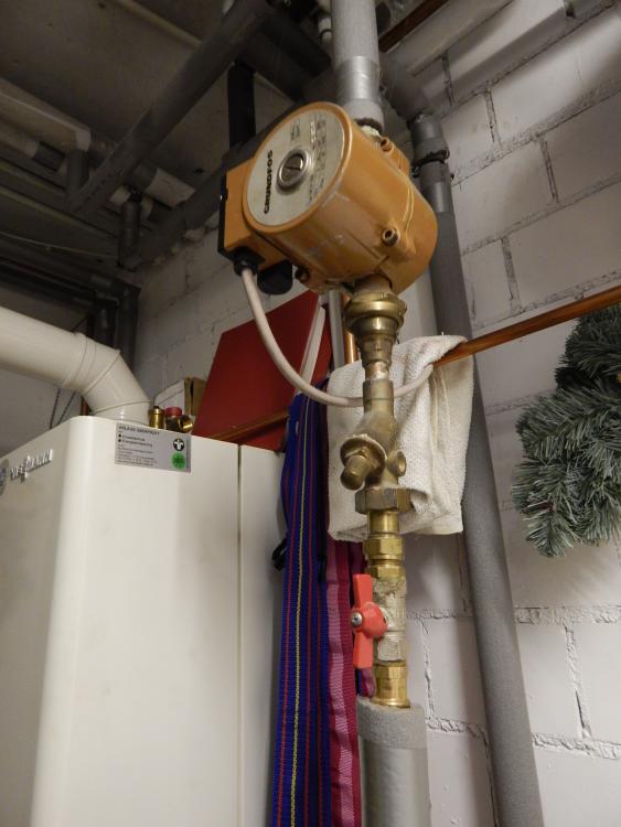

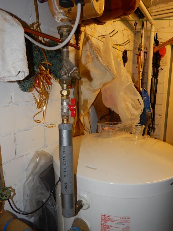

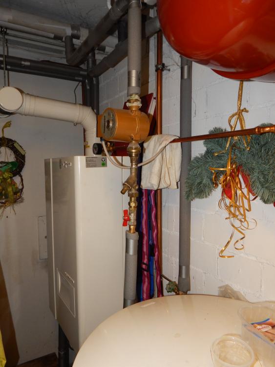

    unsere Warmwasser-Zirkulationspumpe ist seit Jahren nicht in Betrieb da sie festgelaufen ist . Ich möchte nun sie gegen eine neue Pumper austauschen.
    Unterhalb der Pumpe befindet sich ein Absperrhahn , oberhalb ist keiner. Muß ich nun das gesamte Warmwassersystem entleeren incl. dem Warmwasserkessel bevor ich Pumpenverschraubung öffne ? Siehe anhängende Fotos. 3.jpg 2.jpg 1.jpg
    Ich hoffe sie können mir einen guten Rat geben.
    Danke und schöne Grüße
    Harald

    Vom Installatöööör machen lassen. Der kann auch das Rohr oberhalb vereisen und einen Absperrhahn einbauen.

    Stell dein Wasser ab und lass den Druck über ein tiefergelegens Ventil, Hahn, ablaufen, vorher öffnest Du das höchstgelegene Ventil, Hahn. Löse die Verschraubungen langsam und entleere den Rest aus der Leitung. Entferne die alten Verschraubungsdichtungen. Nimm neue Dichtungen, und bau neue Pumpe ein! Wasser marsch und oberstes Ventil zudrehen, fertig!

    Zirkulationspumpen, die nicht ständig laufen, widersprechen dem Stand der Technik. Sie können sich ja mal einlesen in das Thema hier:

    Ist das überhaupt eine Zirkulationspumpe für WW. Es sieht mir nach einer Heizungspumpe aus.
    Eine WW-Zirkulationspumpe wird in die dünne Rücklaufleitung eingebaut. Die Verschraubung erscheint mir sehr viel größer.
    Das wird dann sehr viel aufwendiger für den Installateur zunächst die richtigen Anschlüsse einzubauen.

    Ja, es stimmt. Eine Grundfos UP25 (also DN25 Pumpe) hat als Anschluss ein 5/4"-Gewinde. Frau @Petra, da ist nichts ungewöhnliches dran. Wenn die Pumpe 180mm oder ein anderes Standard-Maß hat von einem Ende zum andern (und davon darf der St.Paulaner78 ausgehen), dann ist der Tausch ein Kinderspiel für den Installateur.
