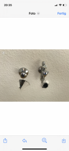

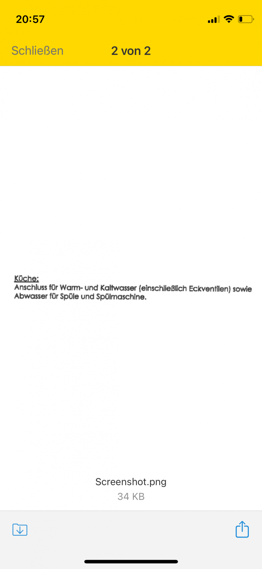

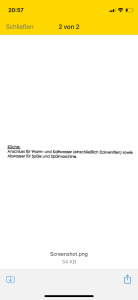

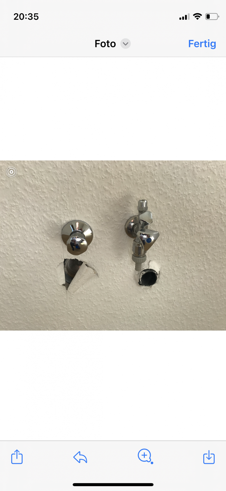

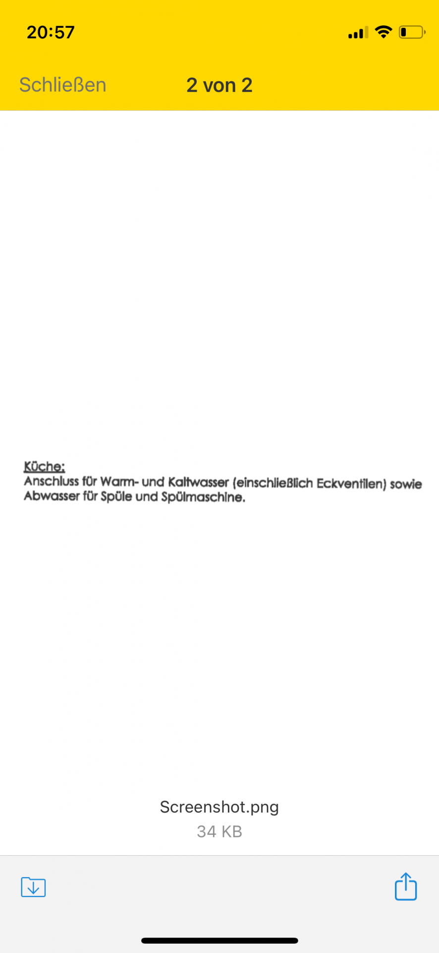

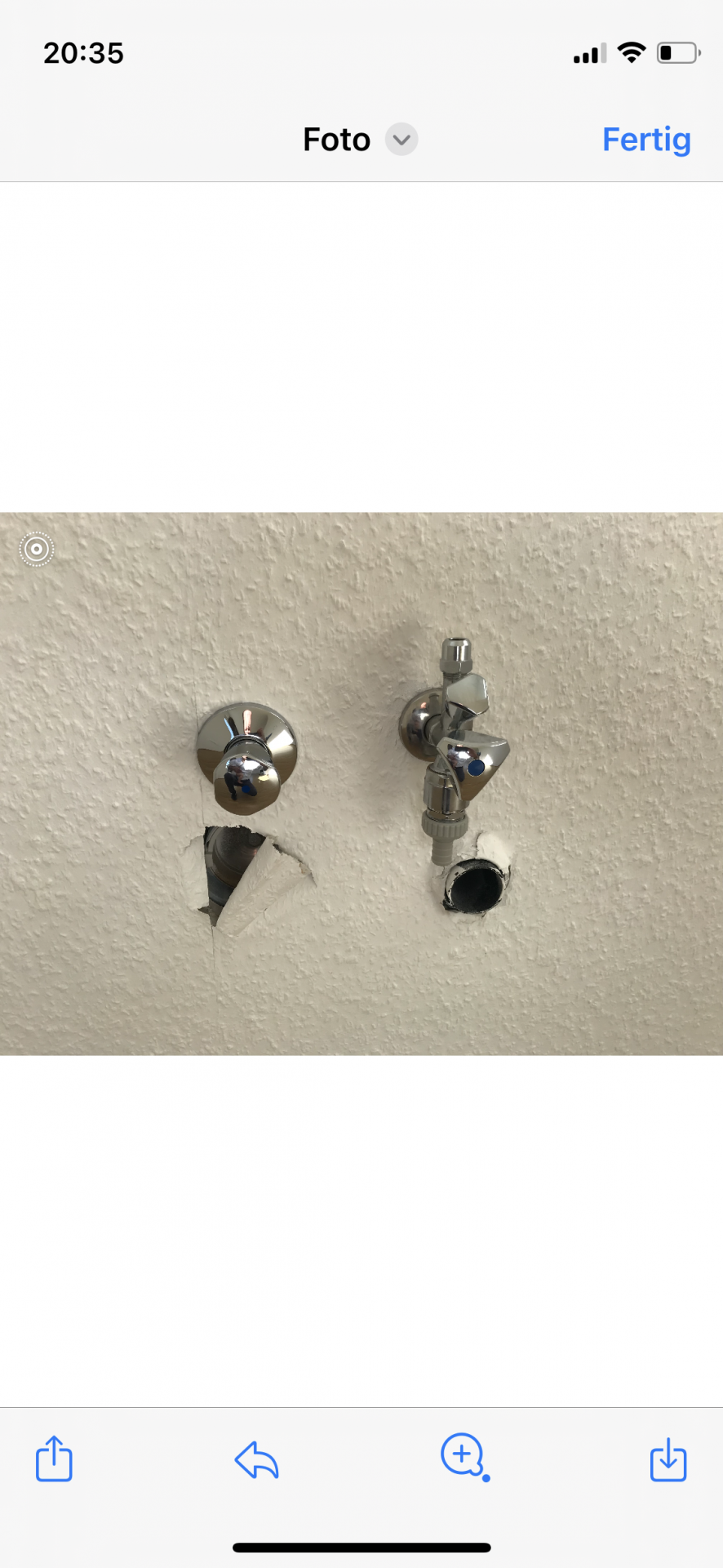

    IMG_7591.png IMG_7592.png Hallo liebe Leute!
    Ich bin neu hier und grüßte erstmal recht herzlich. Ich habe mich angemeldet weil wir jetzt aktuell in einer sehr dummen Situation stecken und ich gerne eure Einschätzung hätte.
    Wir haben eine Neubauwohnung käuflich erworben, waren beim Notar und haben den Kaufvertrag unterschrieben ( 03.06 ). Am 24.06 hat die Wohnungsabgabe stattgefunden mit Veräusserer und ich glaube ein Herr vom Generalunternehmen das gebaut hat. Wir sind durch die Wohnung gegangen und haben festgestellt, dass in der Küche irgendwie der Anschluss für warmwasser nicht da zu sein schien ( siehe Foto ). Es gibt ein blaues Eckventil und ein Sperrventil. Mein Mann hatte einen Eimer dabei und öffnete es, funktionierte. Zudem wohl einen Eingang für Wasserzähler und Abfluss. Wir fragten den Veräusserer was es damit auf sich hat und den anderen Herrn und beide wussten von Nix. Es wurde auf die Mängelliste aufgenommen: „Warmwasseranschluss Küche?“
    In der Baubeschreibung steht:
    Küche: Warm und kaltwasseranschluss ( mit Eckventilen ), zudem Anschluss für Spülmaschine und Abfluss.
    Wir waren etwas beunruhigt und haben gedacht wir kontaktieren mal die Architekten ( deren Stempel waren auf den Baubeschreibungen ). Ich rief an und hatte einen Herrn am Telefon ( Herr A ). Ich stellte mich vor und fragte ob er uns sagen könne was es mit dieser Situation in der Küche ( schicke ihm ziemlich unscharfes Foto ) auf sich hat, wir würden denken es gäbe keinen Warmwasseranschluss. Er meinte darauf hin das kann nicht sein, aber er fragt seinen Kollegen ( Herr B ), der ist mit dem Projekt vertraut. Einige Stunden später kam der Rückruf, es sei alles ok, wir müssen uns keine Sorgen machen, Herr B hat mit dem Ingenieur gesprochen und es sei alles ok. Es wäre auch schon aufgefallen wenn etwas nicht stimmen würde. Daraufhin wollte man das Gespräch beenden. Wir hatten es aber nicht verstanden und haben insistiert und gesagt wir würden gerne ein neues Foto machen und ihnen schicken, damit es uns erklärt wird. Er sagte ok. Daraufhin sind wir nochmal in die Wohnung - ein Vertreter des Maklers der eigentlich zuständig ist, hat uns rein gelassen. Der hatte damit quasi nix zu tun, außer uns rein zu lassen. Als er die Situation sah sagte er sofort: da gehört ein Durchlauferhitzer hin, da is kein Anschluss. Wir waren irritiert, da wir sowas nicht gekauft hatten und in der Baubeschreibung nirgendwo was dazu stand.
    Also haben wir danach das Bild wieder zu den Architekten geschickt und Herr A antwortet sogleich: es sieht wirklich so aus als ob da kein WW-Anschluss sei, es wird geklärt. Einige Stunden später rief ich da an und Herr B war am Telefon ( zuständiger Architekt ) der meinte das sei so: es gehört ein Durchlauferhitzer da hin, der liegt im Keller und wurde nur noch nicht montiert. Ich fragte wieso, weil sowas haben wir nicht gekauft, das ist eine Abweichung von der Baubeschreibung. Er sagte mir das sei besser so, da sonst die Leitung zu lang ist und ewig dauert bis das warme Wasser da ankommt. Ich habe ihm nochmal gesagt, dass wir die Wohnung mit anderen Merkmalen gekauft haben und andere Leistung bezahlt haben. Er meinte der Durchlauferhitzer sei sogar die teurere Lösung woraufhin ich ihn fragte wieso ein Durchlauferhitzer von circa 100 Euro teurer sei als eine komplette Warmwasserleitung mit Isolation und Arbeitszeit der Handwerker. Er meinte das hat alles so seine Richtigkeit und er schreibt was. Wir haben nochmal beim Veräusserer nachgefragt, dieser meinte nur er klärt es, sonst kam nix. Wir haben uns schlau gemacht und festgestellt, dass tatsächlich ein baumangel vorliegen muss, einfach aufgrund der Abweichung vom Vertrag ( Baubeschreibung ). Dann haben wir uns über Durchlauferhitzer informiert: an der Stelle der kaltwasserleitung gibt es nur 1 normale 230 Steckdose. Sie ist für die Spülmaschine gedacht. Dies steht auch im Sicherungskasten - über einen Durchlauferhitzer steht nix im Sicherubgskasten. Wenn dies geplant gewesen wäre, hätte es unserer Ansicht nach drin stehen müssen. Warum gibt es dort nur 1 Steckdose? Wo soll der Erhitzer ausgeschlossen sein wenn es dort keine weitere gibt? Wieder ein Indiz dafür, dass es nicht geplant war. Dann würde so ein kleiner 3,5 kW Erhitzer ( viel mehr geht nicht mit einer 230 Steckdose ) überhaupt nicht dem Standard einer Warmwasserleitung entsprechen. Wir spülen sehr viel mit der Hand und dies würde die Kapazität des Gerätes sprengen. Für ein leistungsstärkeres Gerät würde man eine Starkstromleitung wie beim Herd brauchen.
    Im Absatz Elektroinstallation der Baubeschreibung steht auch kein Wort über eine extra Steckdose oder Durchlauferhitzer.
    Zusammen mit der ersten Reaktion des Architekten und anschließendem Gespräch mit Architekt B, der meinte das Ding liegt im Keller ( niemand wusste was davon??? ) kam es uns komisch vor und wir gingen zu einem Anwalt. Der meinte zuerst ( Telefon) dass es so aussieht, als wollte man uns über den Tisch ziehen. Wir haben dem Veräusserer unsere Information ( kein WW Anschluss mit Eckventil ) zukommen lassen und er meinte er kümmert sich. Laut Mängelprotokoll hat er sich verpflichtet bis 15.07 die Mängel zu beseitigen. Der Anwalt sagte wir sollen warten bis entweder er sich meldet und sagt was die Lösung ist oder wenn nicht, am 16.07 wir uns wieder beim Anwalt melden sollen.
    Gestern kam dann dann Schreiben von diesem Ingenieur der sagte das war so geplant weil Blabla, die Leitung zu lang wäre ( 18 m ) damit das Wasser in unter 30 Sekunden und > 50 Grad da ankäme und sei nicht zulässig. Deswegen Durchlauferhitzer oder Boiler. Fertig. Die Email ging sowohl an uns als auch den Makler, Veräusserer und Generalunternehmen.
    Wir haben dem Veräusserer, von dem wir nun über 1 Woche nichts gehört haben nach dieser email nun geschrieben, dass er auf keinen Fall irgendwas da machen soll, ohne Rücksprache mit uns zu halten. Bisher keine Reaktion, das war vor wenigen Stunden. Wir haben ihm gesagt dass Boiler keine Option ist und ein Durchlauferhitzer nur, wenn überhaupt, mit Starkstromleitung. Wir haben ihn gebeten zu telefonieren oder uns an einen Tisch zu setzen, es gibt viele Probleme die damit einhergehen ( In der teilungserklärung steht, dass wir uns anteilmäßig an der Warmwasserversorgung beteiligen müssen, aber der Anteil stimmt j dann gar nicht mehr wenn warmwasser in der Küche dezentral, und: wer ändert die Baubeschreibung? Wenn wir mal verkaufen wollen, muss das ja da drin stehen ). Bisher noch keine Reaktion, ist auch erst paar Stunden her. Morgen kontaktieren wir den Anwalt.
    wir haben große Angst und fühlen uns massiv verarscht. Die Wohnung war sehr teuer ( fast 6000 Euro pro qm bei circa 95 qm Fläche ) und wir haben nicht unendlich Geld. Kredit ist auch drauf.
    Wir möchten entweder eine äquivalente Lösung - die da wäre starkstromsnschluss und Durchlauferhitzer mit mind 11 kW ) Oder natürlich eine Warmwasserleitung, so wie es geplant war. Je nach Lösung muss natürlich auch eine Wertminderung der Wohnung sein.
    Wie sollen wir vorgehen? Was ist eure Meinung und Gefühl bei der sache? Wie wird der Mangel bis 15.07 behoben? Der Veräusserer sagt seit 1 Woche nix dazu, außer dass er uns gebeten hat nicht mehr mit Architekt oder sonst wem zu reden, er sei der Ansprechpartner - was formal korrekt ist, aber wir mussten so schnell wie möglich erfahren was los ist, von ihm kam NIX. Schindet er Zeit? Ist er auch ein Opfer und wusste es wirklich nicht? Die Situation ist die, dass er das neu gebaute Haus ( Wohnung mit 13 Parteien ) erst von jemand anderem gekauft hat und dann uns verkauft. Das war so geplant. Wusste er es wirklich nicht? Kaum zu glauben oder?
    Im übrigen habe ich den Makler, der vom Veröusserer bezahlt wird gefragt, ob er davon wusste, dass er dort keinen Warmwasseranschluss gibt, entgegen der Baubeschreibung. Seine Antwort: das kann ich so nicht beurteilen und wir sind ja schon mit dem Veräusserer in Kontakt welcher das mit dem Generalunternehmen klärt.
    Meiner Ansicht nach bedeutet das ein klares „Ja“, wollte sich aber nicht belasten in der schriftlichen Kommunikation.
    Ich danke euch für eure Einschätzung! Tipps? Kann man Geld zurückhalten wenn ein Mangel nicht adäquat behoben wurde? Wann klagen?

    zur rechtlichen Situation kann ich nichts beitragen. Ihr solltet euch aber im Klaren sein, was ihr wollt.
    Ich halte einen Durchlauferhitzer nicht für gleichwertig zu einem Warmwasseranschluss. Der Durchlauferhitzer wird zusätzliche Kosten (Strom) verursachen, die zentrale Warmwasserbereitung ist da günstiger und zudem wird der DLE auch irgendwann auf eure Kosten ersetzt werden müssen bei Defekt.
    Ziel sollte es sein einen Anschluss an die zentrale Warmwasserversorgung zu bekommen. Wie sieht es in den anderen Wohneinheiten aus ? Wurde der Anschluss vielleicht nur bei euch vergessen ? Das Argument mit der Leitungslänge ist vielleicht auch eine Lüge ? Ist das Bad in der Nähe ? Gibt es Leitungspläne ?
    Ich würde nicht zu schnell beigeben und mir die schlechtere, weil für den Unternehmer günstigere Lösung aufquatschen lassen. Der will sicher nur vermeiden noch einmal eine Leitung legen zu müssen...
    Grüße

    Die Notwendigkeit einer zentralen WW-Versorgung an der Küchenspüle wird allgemein überschätzt.
    Ursächlich für das Fehlen sind Architekten, die keinerlei haustechnische Bildung haben und deren Pistohl im Bücherregal verstaubt.
    Die eigentliche Crux ist der fehlende Stromanschluss für eine, wie auch immer geartete, Warmwasserbereitung. Das wird noch spannend.

    Weil der Warmwasserbedarf einer Küche mit Geschirrspüler in den meisten Fällen sehr gering ist und sich auf häufige sehr kurze Entnahmen reduziert. Je länger die Leitungslänge ist, umso größer sind die Verluste, weil immer erst das abgekühlte Wasser ablaufen muss.
    Natürlich nicht. Darum schrieb ich ja "allgemein".
    Weil die nicht darüber nachdenken, wie lang diese Leitungen sein müssen, wieviel Wasser darin stagniert und wie lange es dauert, bis das Wasser an der Zapfstelle die Mindesttemperatur erreicht.
    Du würdest ernsthaft den Geschirrspüler über eine Verlängerung betreiben wollen?
    Das fragst Du uns?

    Einen Durchlauferhitzer mit maximal 3,5kW kannst dir in die Haare schmieren. Der taugt vielleicht in der Werkstatt oder einem öffentlichen WC, aber nicht in einer Küche. Die können selten mehr als 25°C Temperaturerhöhung bei maximal 2 Liter Durchfluss in der Minute.

    Für diesen Zweck mit den 18m ( ? ) Leitungslänge wäre natürlich ein Untertischgerät mit 5 L und 1,5 kw vollkommen ausreichend. Spülmaschine läßt grüßen.....Wofür braucht die Haussau da noch mehr als hin und wieder eine Tasse WW?
    Bei wenig kalkhaltigem Wasser halten die fast ewig!
