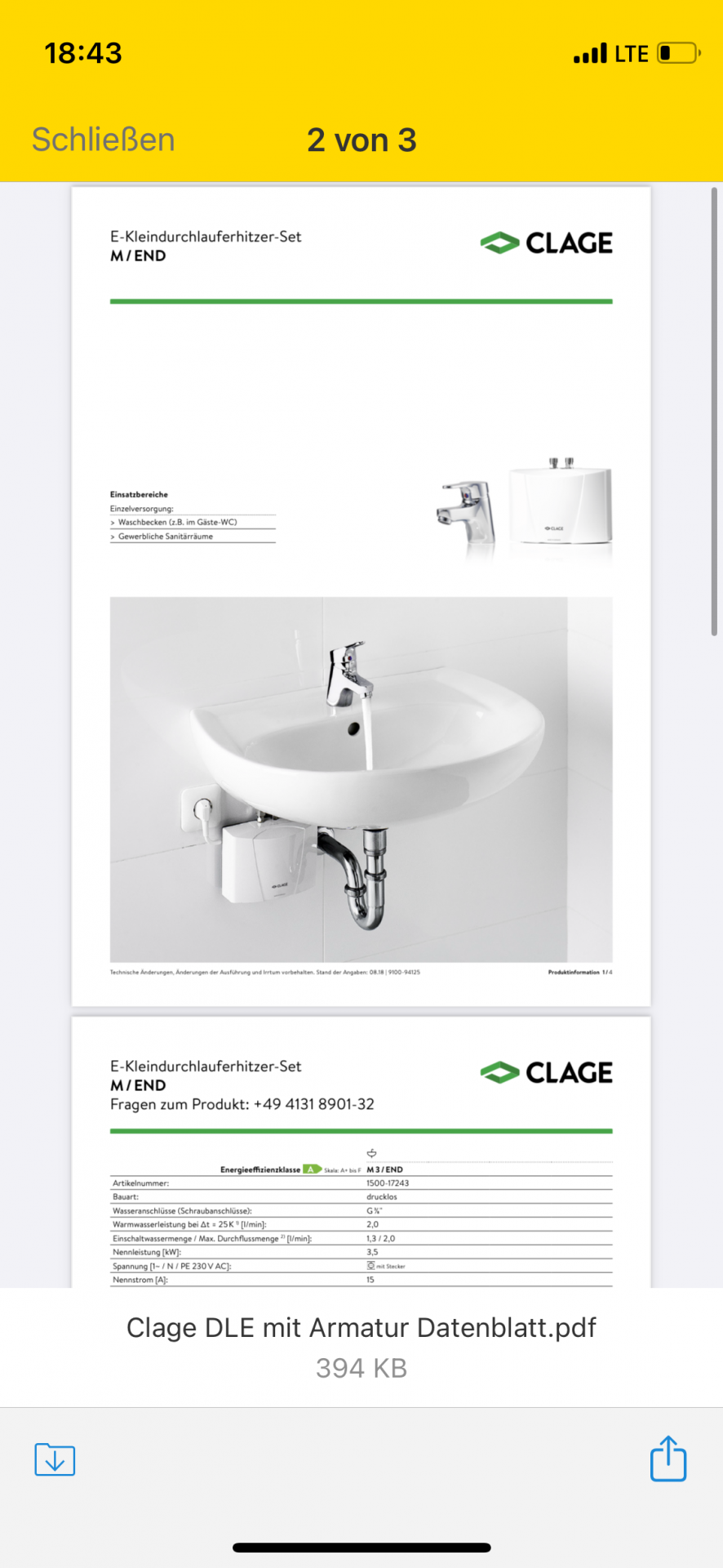

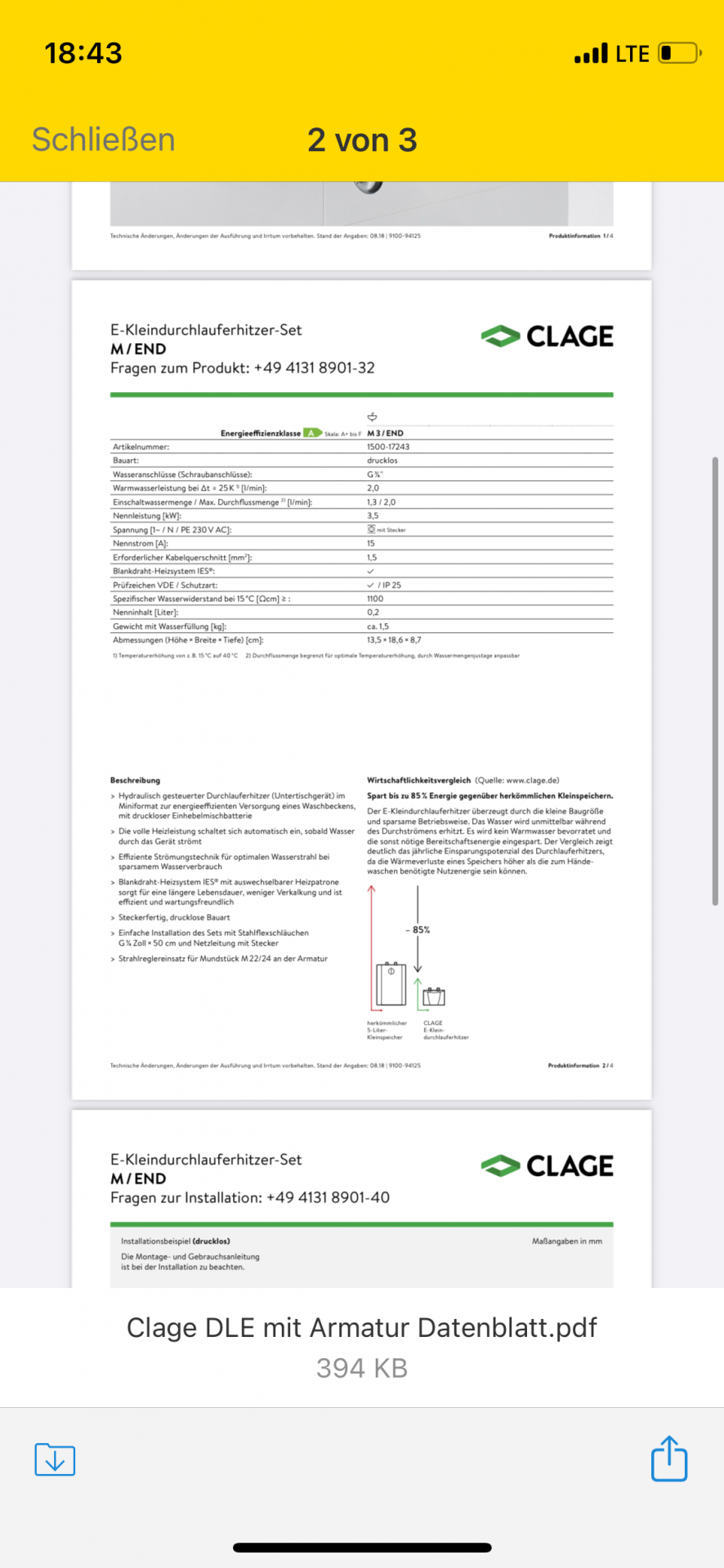

    Er will dieses Ding da einbauen - Siehe Foto. Er meint das Ding reicht vollkommen für Küche.

    Nein das Ding reicht zum Hände waschen in der Werkstatt, damit man im Winter nicht an 5°C kaltem Wasser erfriert. Aber nicht um eine fettige Pfanne zu spülen. Und während die Spülmaschine läuft hat es dir jedes Mal die Sicherung raus wenn du den Wasserhahn öffnest.

    Was für ein Scherzkeks. Das Clage Teil reicht tatsächlich fürs Gäste-Bad für warmes Wasser.

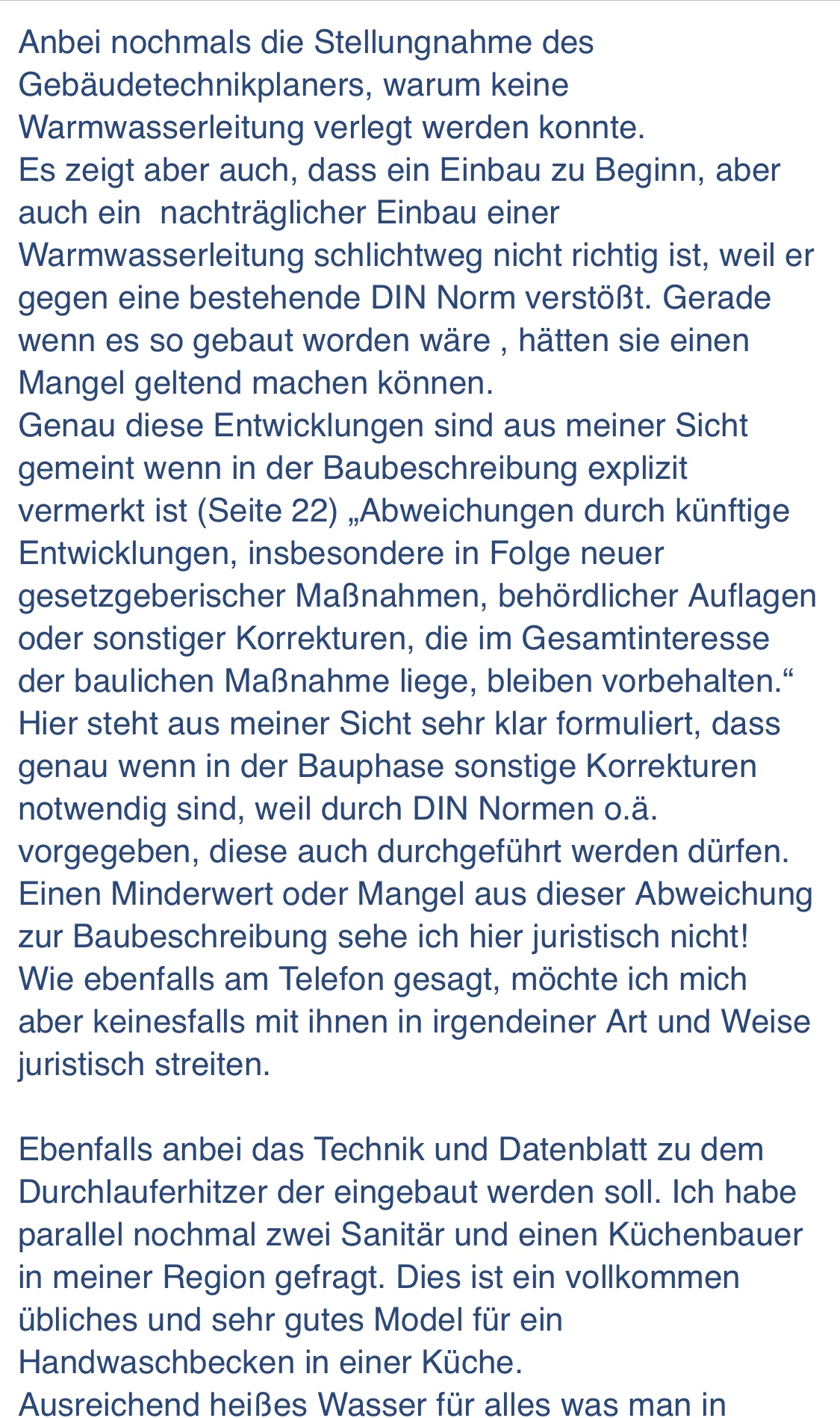

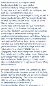

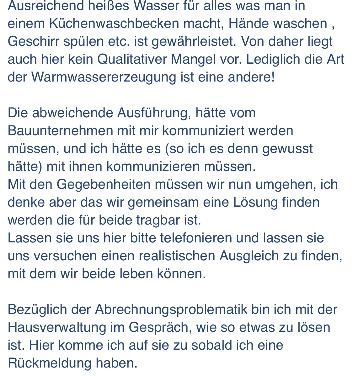

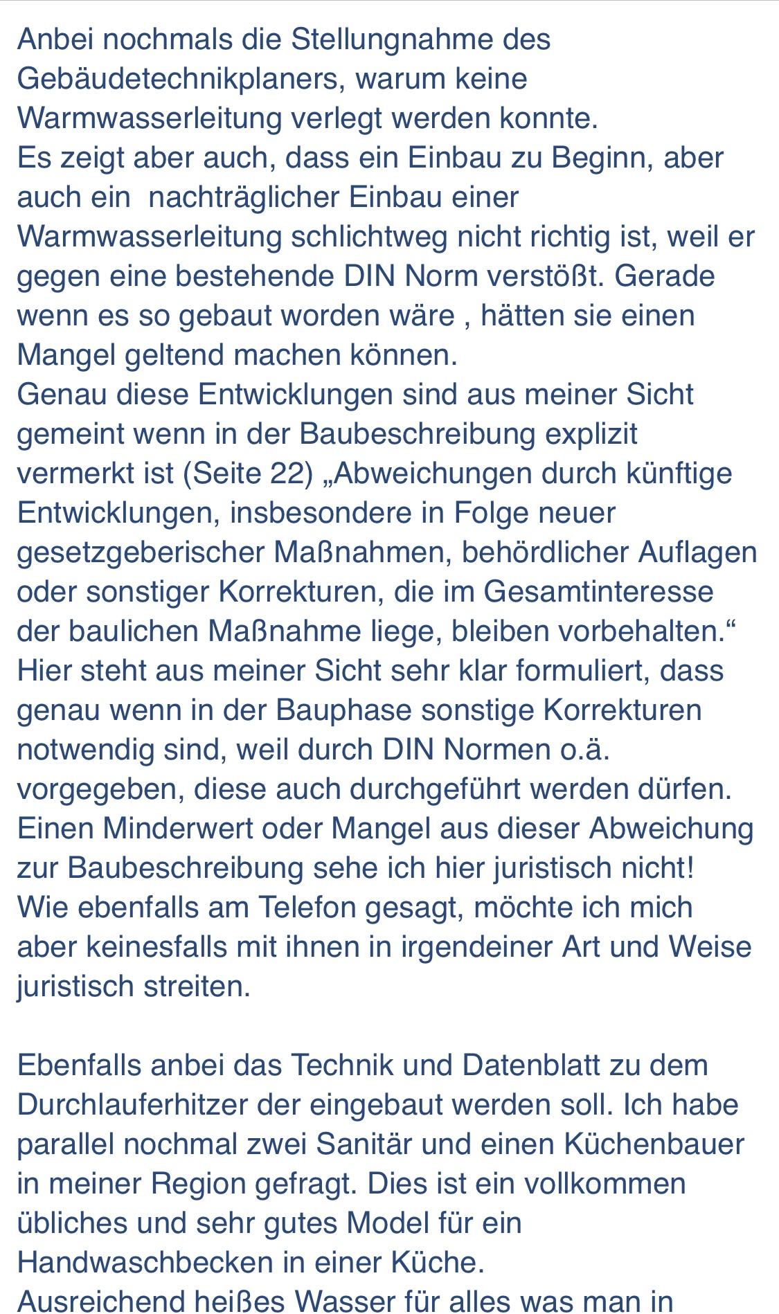

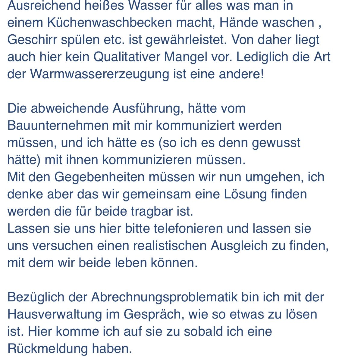

    Anbei sein kompletter Text.
    Die Stellungnahme haben wir schon ewig - habe ich auch hier gepostet. Die hat das Architekturbüro ausgestellt nachdem wir den Mangel aufgeführt haben. Die haben wir bekommen und auch gleichzeitig der Verkäufer. Warum er die jetzt uns nochmal schickt kapier ich nicht.

    Punkt 1: Der Abweichungsvorbehalt sagt nicht, dass man eine Wohnung ohne Warmwasseranschluss in der Küche verkaufen darf - das hatte er vor und wäre passiert, wenn wir es nicht gesehen hätten.
    Punkt 2: Selbst bei Abweichungen muss man für eine anständige Lösung sorgen. Die hätte zB während des Bauvorgangs heißen können, dass sie eine Starkstromleitung legen um einen DLE zu installieren der Power hat. Das haben Sie nicht getan. Demnach ist es null Komma null geplant gewesen, nichts in der Wohnung deutet darauf hin, dass man da so ein Ding geplant hätte. Die Abweichung kann ja nicht lauten: in der Wohnung gibt’s keinen Warmwasseranschluss in der Küche. Wenn es regelrecht geplant gewesen wäre, hätte es in der Baubeschreibung gestanden an mehreren Stellen.
    wo ist denn das Schreiben konstruktiv? Wir sagen ihm seit 3 ( ! ) Wochen, dass ein DLE mit 3,5 kW keine adäquate Lösung ist und er geht null darauf ein. Wir haben ihn mehrfach gebeten zu telefonieren, keine Reaktion. Heute haben wir ihn mehrfach telefonisch nicht erreicht und auch keinen Rückruf erhalten. Von was für einem Ausgleich redet er? Wir haben ihm den Ausgleich vorgeschlagen, darauf geht er nicht ein. Was für einen Ausgleich meint er? Dieser popelige DLE statt gar keinem warmem Wasser oder wie? Lügt wie gedruckt.
    Der Architekt meinte erst der DLE liegt im Keller und muss nur noch montiert werden, er meint das Ding liegt bei der Verwaltung und heute rede ich mit der Verwaltung und die sagen nee, hier liegt nix, das Ding liegt bei Züblin. Die haben doch alle nicht mehr alle Tasten im Schrank.

    Den Clage-DLE hatte ich in der Werkstatt. Der reicht nicht mal zum Hände waschen. LOL
    Und da kommt es nur leicht warm raus. Keines Falls heiß. War unbrauchbar das Ding. Nach 4-5 Jahren war es defekt und ich hab's ersatzlos entfernt

    Weil Frau Reiskorn nach meinem, natürlich rein subjektiven, Eindruck eine auf Krawall gebürstete Person ist, die vernünftigen Argumenten nicht zugänglich und an einer konstruktiven Lösungsfindung nicht interessiert ist.
    Das in #308 angehängte Schreiben sagt doch: "Sorry Mädel, shit has happened, lass uns kucken, dass wir das Beste daraus machen". Warum du darauf so steil gehst, weißt nur du selber.
    Kein Mensch braucht in einer Küche eine Zapfstelle, aus der man hektoliterweise kochendes Wasser entnehmen kann. Niemand spült von Hand mit Wasser, das eine Temperatur von mehr als 50 °C hat. Kein Mensch zapft das Wischwasser aus der Küchenspüle. (Und falls ich das versuchte, bekäme ich von meiner Frau so einen Einlauf ...) Für jede normale Küche in einem Privathaushalt ist ein 5-Liter-Untertischgerät völlig ausreichend.

    Im Grunde ist ja längst alles gesagt.
    Der Verkäufer meint der kleine DLE reicht und Ihr seht das anders (wie ich übrigens auch).
    Wenn man sich nicht einig wird, dann entscheidet ein Gericht.
    Bis dahin bleibt es beim kleinen DLE.

    Der Installateur der den einbaut und nachher für ausreichend befindet den möchte ich sehen. Aber bitte man muss ihnen die Gelegenheit zugestehen. Im schlimmsten Fall im Nachhinein selbst einen 10l Boiler installieren lassen. In Relation zu den Anschaffungskosten der Wohnung sind die Kosten vernachlässigbar. Auch wenn's weh tut.

    Wer versucht denn seit Tag 1 eine Lösung zu finden und der Verkäufer ignoriert uns? Wer hat den Verkäufer mehrfach gebeten zu telefonieren und sich an einen Tisch zu setzen und wurde ignoriert? Ich glaube diesen Teil hast du verpasst.
    Wenn du das wirklich glaubst, dann hast du die Taktik dieses Menschen nicht verstanden. Das gehört zu seiner hinhalte Taktik - wie seit 3 Wochen.
    Du kapierst es auch nicht. Er gibt uns ja noch nicht mal die Wahl für einen 5 l Boiler. Der hätte im übrigen auch keine eigene Steckdose. Ist das ok? Und warum sollen wir das Ding auf unsere Kosten regelmässig warten, reparieren und Strom bezahlen? Wir haben sowas nicht gekauft.
