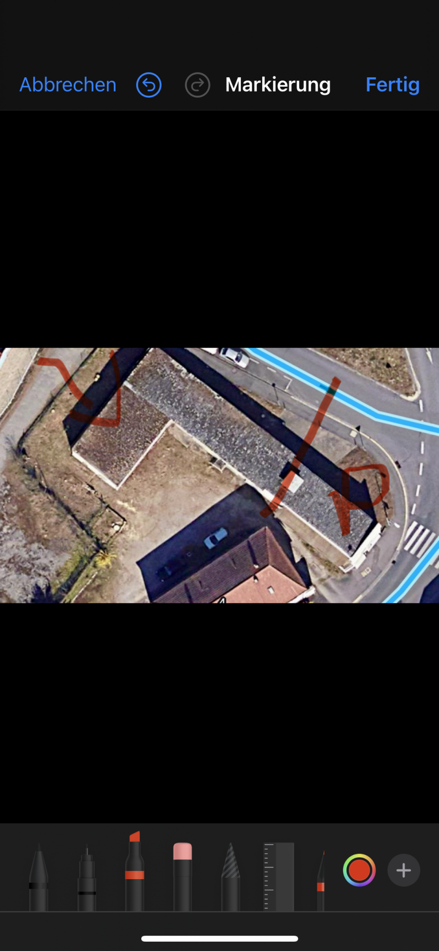

    habe dir ein Foto dran gehängt. Das stand vorher da, war eine Art Halle. Links wo der rote Pfeil hinzeigt ist die Küche. Unsere Wohnung ist also im 2 Stock in diesem kompletten Bereich der „absteht“. Also diese L förmige Form war vorher auch da, am vorherigen Gebäude. Rechts wo ich abgeschnitten habe und P gezeichnet habe ist nun ein Parkplatz, da ist das neue Gebäude also kürzer, das L insgesamt als kürzer.
    Unter unserer Wohnung ist nochmal eine andere Wohnung ( 2 Zimmer ) im 1 Stock als auch im Erdgeschoss. Dort ist die Küche aber an einer anderen Wand ( circa 4 Meter näher am Bad ).

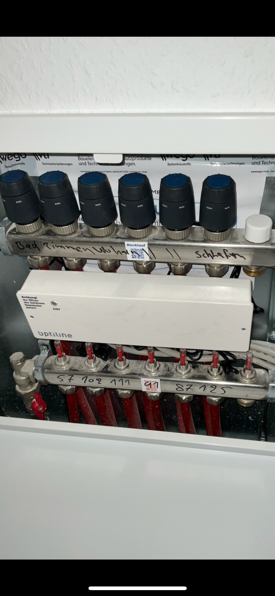

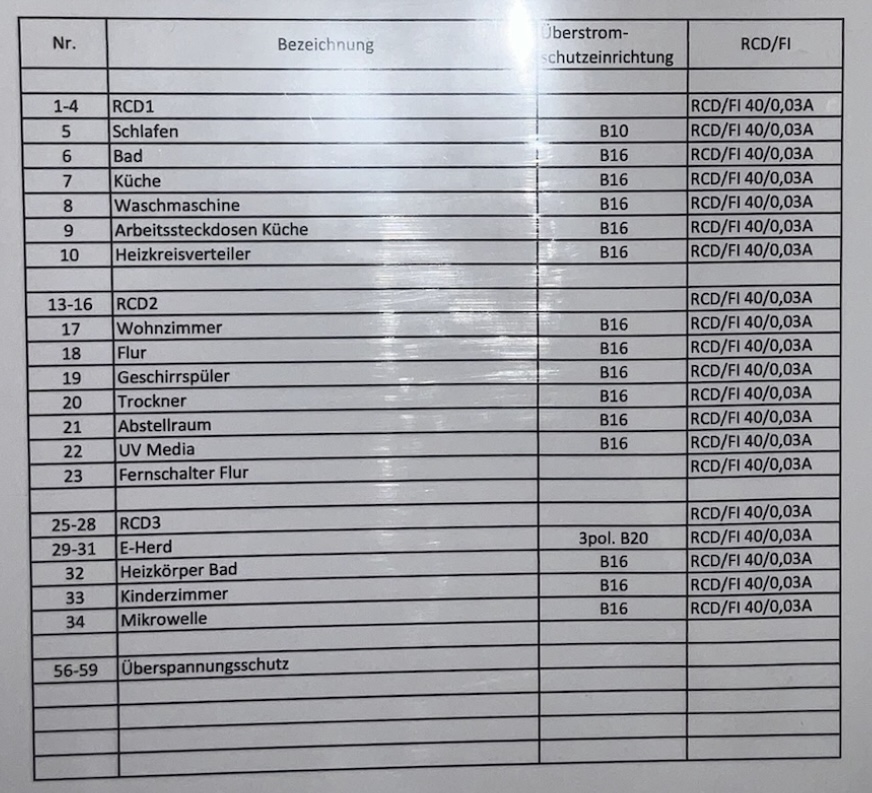

    Nein. War damals nicht und haben wir bis heute nicht. Mein Mann hatte nur ganz zufällig im Mai bei der ersten Besichtigung den Sicherungskasten fotografiert ( siehe Foto ), dort kein Wort von DLE / Boiler und den Stromkasten ( siehe Foto ). Kann ihn gerade nicht fragen…kannst du damit was anfangen?
  11. Haenger
    Haenger
    11.01.2024
    220
    61
    Was soll man damit anfangen können?
    Da steht nichts von DLE, denn WW in der Küche wurde schlicht und einfach vergessen.
    Der Heizkreisverteiler hat nichts damit zu tun.

    Für den E-Herd sind B20 Automaten verbaut: das spricht für ein 5x2,5mm² Kabel.
    Da die meisten Kochfelder nur 2 Phasen benötigen könnte man die dritte Phase u.U. für den DLE / Boiler verwenden. Ist i.d.R. auch keine Gefahr der Neutralleiter Überlastung, da das Kochfeld (außer für die "Steuerung" keine 230V braucht).
    Kenne aber den Grundriss der Küche bzw. die Küchenplanung nicht, weiß also nicht wie weit Kochfeld (Insel?) und Spüle entfernt sind.
    K a t j a und Fabian Weber gefällt das.

    Danke für diese sehr tolle und konstruktive Antwort. Ich habe ehrlich gesagt nicht so viel verstanden und muss mir genau erklären lassen was das bedeutet bzw. meinem Mann morgen sagen und weiter schauen ob uns das wirklich weiterbringt - vielleicht ruft diese Elektrikerfirma morgen an und wir können es da irgendwie als Idee mit einwerfen?
    Nope, keine Insel, an der einen Wand Herd und an der anderen Wand Spüle. Also vielleicht insgesamt 4 Meter mit einer Ecke dazwischen?
  14. #334 Fridolin77, 23.07.2024
    Fridolin77
    Fridolin77
    29.04.2023
    332
    114
    Im Prinzip heißt das: Ihr könnt ein Kochfeld ganz normal anschließen und Nutzen und dann eine "Steckdose" bzw. besser Festanschluss für den DLE / Boiler mit 3,5kW (bzw. sogar bis zu 4,6kW) vornehmen lassen.
    Dann können alle Geräte gleichzeitig genutzt werden und es muss kein weiteres Kabel durch Wand oder Boden gezogen werden.
