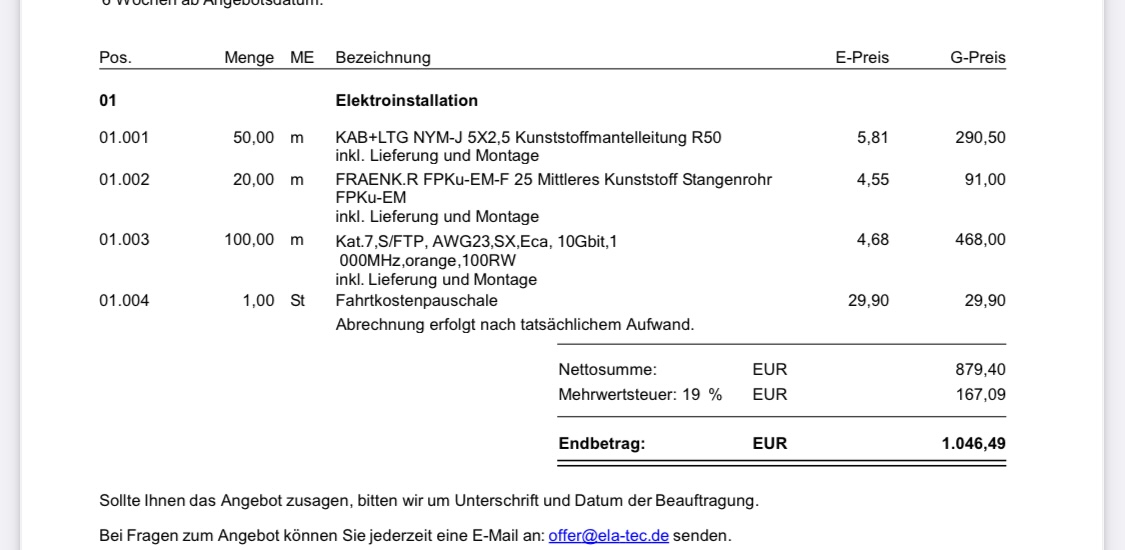

    Das ist der Kostenvoranschlag des Elektrikers zum Legen einer Starkstromleitung. LOL.
  8. artibi
    artibi
    08.02.2014
    1.412
    522
    ITler
    Ludwigsburg
    Was ist das Problem an Angebot? Warum ist da ein Cat7-Kabel dabei?

    Weil er uns dann auch noch nen Internet Anschluss auf den Spitzboden legt.

    Das Angebot vom Elektriker ist doch ok . Warum „lol“ ?

    Warum LOL? Wir reden hier seit Wochen darüber dass dass wir uns wohl mit einen kleinen DLE zufrieden geben müssen oder über irhendwelche horrende Summen, Wertminderung der Wohnung, einfach leben ohne richtiges warmes Wasser und dann kommt ein Elektriker und schlägt vor das ganze über den Spitzboden laufen zu lassen und es kostet 1000 Euro und wir haben unser warmes Wasser? Natürlich kommen noch Kosten für Trockenbauer dazu und der DLE an sich. Aber das Hauptproblem war ja, dass es ÜBERHAUPT nicht geht. Deshalb LOL. Niemand hier ist auf die simple Idee gekommen diese Starkstromleitung über den Spitzboden verlegen zu lassen. Deswegen auch LOL.
    Das Angebot vom Elektriker ist super.

    500€, das Cat7 gehört da nicht hin. Ich würde hierfür auch 2 getrennte Aufträge vergeben, wenn ich davon irgendwas bei Verkäufer abziehen wollte.
    Davon ab, fehlen noch Trockenbau und Maler. Wird nicht die Welt kosten, sollte man aber nicht vergessen.

    was 500 Euro?
    Nein das gehört da nicht hin. Haben auch nicht gedacht dass er es da reinschreibt, aber ist ja auch wurscht. Machen wir halt getrennt.
    Nicht nur die, sondern auch der DLE an sich.
