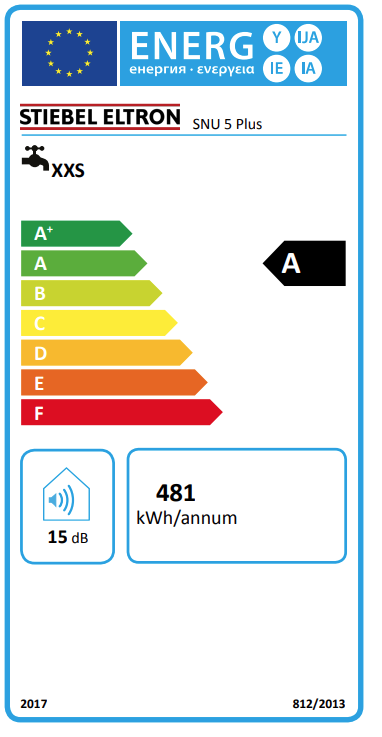

    Damit Du nicht ständig unwidersprochen mit Deinen gewürfelten Zahlen die Leute erschreckst, mache ich jetzt mal eine Rechnung auf:
    StiebelEltron gibt die Bereitschaftsverluste eines Untertischgerätes mit 0.07 kWh/d an.
    Um 1000 l Wasser um 1K zu erwärmen braucht es 1.16 kWh.
    Dieselbe Menge um 30K zu erwärmen brauchts 34.8 kWh.
    Durchschnittlich sinds aber nur 10 l/d.
    Deshalb nur 0.35 kWh/d + 0.07 kWh Bereitschaftsverluste macht 0.42 kWh/d (Die Leute fahren nicht in Urlaub und kochen täglich zu Hause).
    Im Jahr sind das 153 kWh zu einem Preis von 0.30 €/kWh.
    Wir kommen somit auf 45,90 €/a.

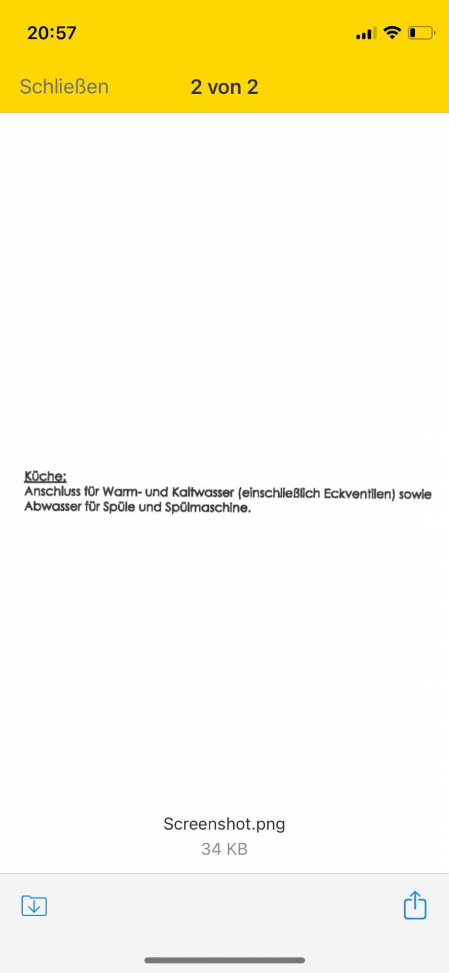

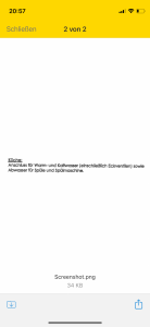

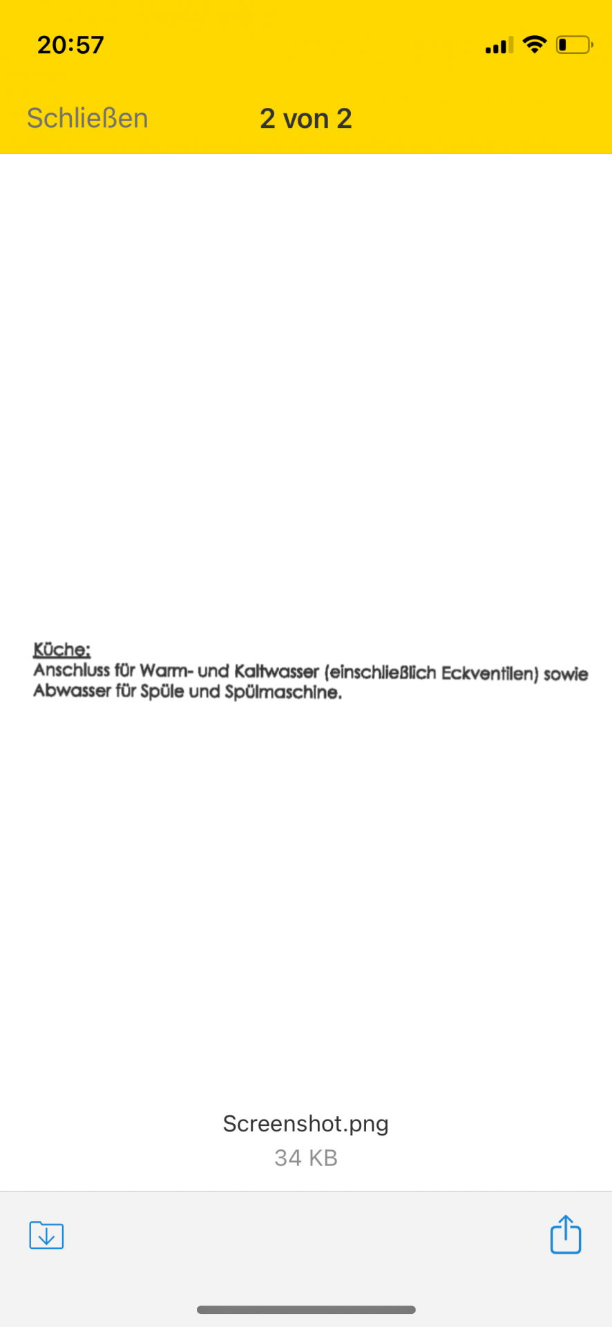

    Hallo!
    Habe ich schon gesagt, lade nochmal ein Foto hoch, was in der Baubeschreibung steht.

    Hab keine Lust, meine Rechnung aufzumachen. Nehme der Einfachheit halber mal ein Label von Stiebel Eltron für den durchschnittlichen jährlichen Verbrauch.
    Hier finden wir schon die ersten Fake Angaben - bei 38 Grad Wassertemperatur. Üblicherweise wird bei 60-65 Grad die Temperatur gehalten, damit Du beim 5 Liter Speicher auch mehr als ein paar Tropfen bekommt. Dann sind es schon 0,19kWh pro Tag.
    Und so zieht es sich durch Deine Rechnung.

    Was meinst du „das wissen vermutlich außer mir alle Verfahrensbeteiligten“?
    Also du persönlich würdest akzeptieren, dass Du eine Wohnung mit Warmwasseranschluss in der Küche gekauft hast, aber letztendlich einen Durchlauferhitzer mit 3,5 kW erhältst der noch nicht mal ne eigene Steckdose hat? Und auch anteilsmäßig würdest Du dich an den warmwasserkosten der WEG beteiligen, so wie du dich vertraglich verpflichtet hast, in dem Glauben, dass du einen Warmwasseranschluss hast?

    verstehe nicht warum du nicht sagst: es muss geprüft werden ob eine Starkstromleitung gelegt werden kann für einen vernünftigen 13 kW Durchlauferhitzer. Zudem muss natürlich der Kaufpreis verringert werden wenn das mit dem Starkstrom nicht möglich ist, denn ein 3,5 kw Durchlauferhitzer entspricht nicht ansatzweise einem regulären Wasseranschluss. Ich könnte niemanden dazu raten das ganze einfach so stehen zu lassen. Arbeitest du für die? :-))

    Nö, wenn ich vertraglich einen Warmwasseranschluss gekauft habe, dann erwarte ich auch die Lieferung desselben. Nicht der TE hat ein Problem, sondern der, der die Wohnung gebaut und verkauft hat.
    Obwohl Deine Aussage mit dem Griff in die Sch... schon korrekt ist. Gilt aber für den Verkäufer. Der muss ein adäquate Lösung präsentieren. Und wenn er halt die ganz Bude neu macht und einen Starkstromanschluss legt. So what, sein Problem.
