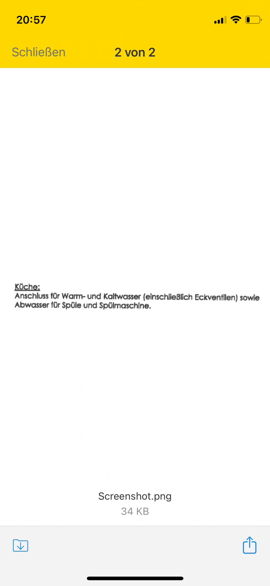

    # Warmwasserleitung und Zirkulation vergessen
    # es war ein DLE geplant und die Stromleitung wurde vergessen
    Im allgemeinen kann man nur das fordern was im Vertrag steht. Das ist meist das Problem Stand denn drin, dass eine Warmwasserleitung oder entsprechende DLE in der Küche sein sollte?

    Denk bitte dran, dass hier kein Werkvertrag vorliegt. Kauf einer fertiggestellten Wohnung. So schreibt es der TE.
    Der Kaufpreis wird zu 99,9% nach Erreichen der Fälligkeitsvoraussetzungen zu 100% zu erbringen sein (Eintragung AV, Verzicht gemeindliches Vorkaufsrecht etc.).
    Mängel sind dann von der Zahlung des Kaufpreises (nicht Werklohns) separat zu betrachten. Es dürfte keinen Werkvertrag zur Erstellung einer Wohnung geben, wo dann z.B. bautenstandsbezogene Zahlungen zu erbringen wären.

    Danke für Deine Antwort.
    Da steht: Siehe Foto.

    Na das ist doch eindeutig. Wenn da ein DLE geplant gewesen wäre, dann hätte dort Kaltwasseranschluss gestanden.
    Und läuft das dann nicht auf das gleiche hinaus?
