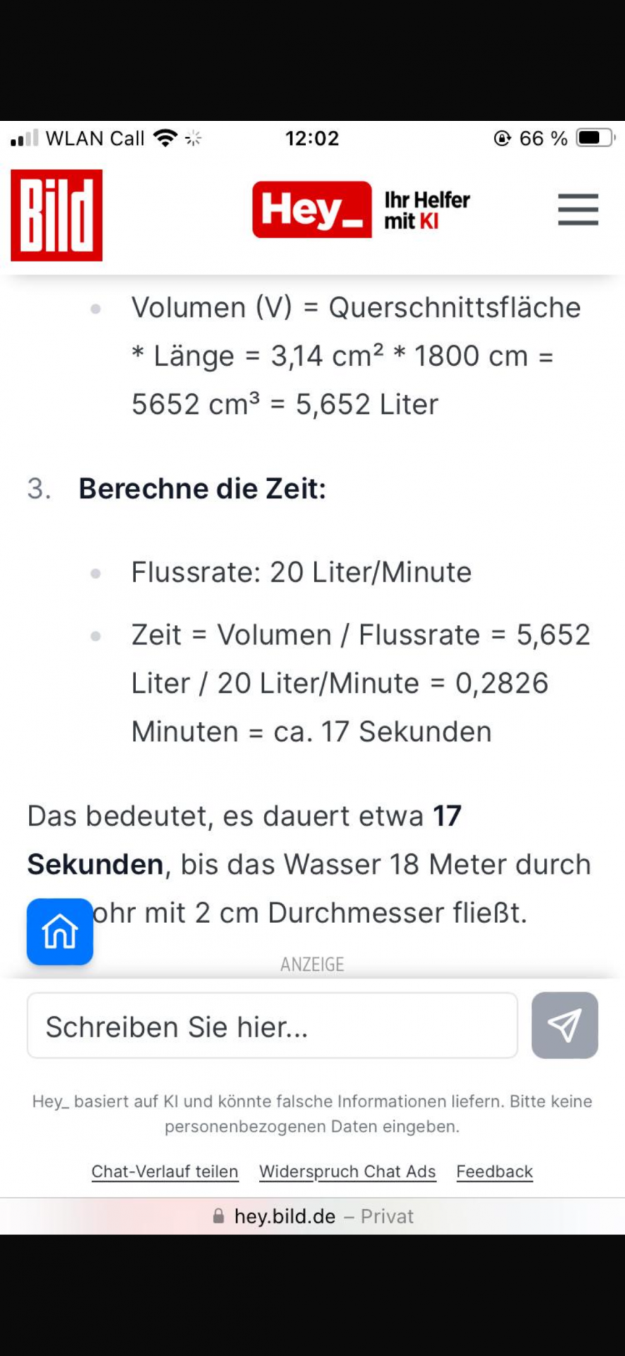

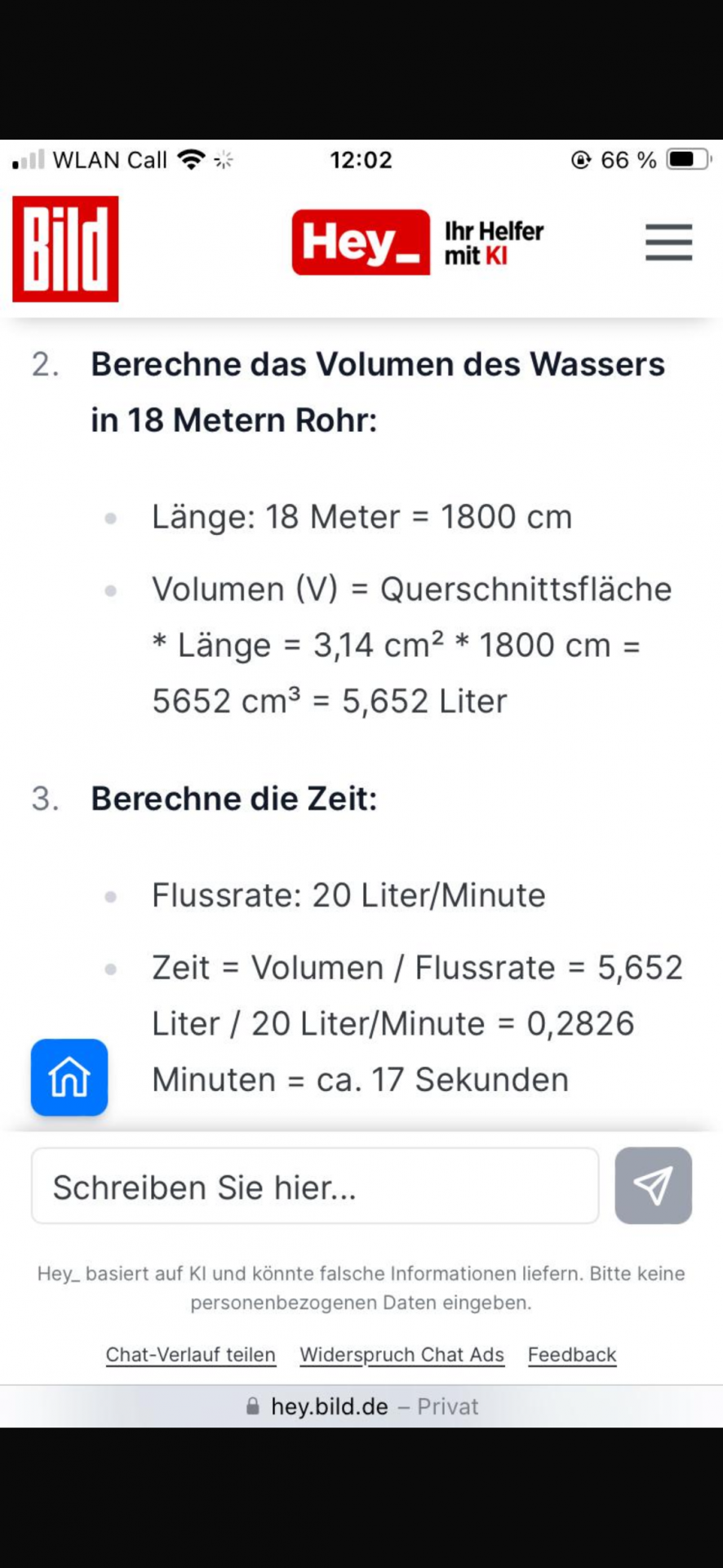

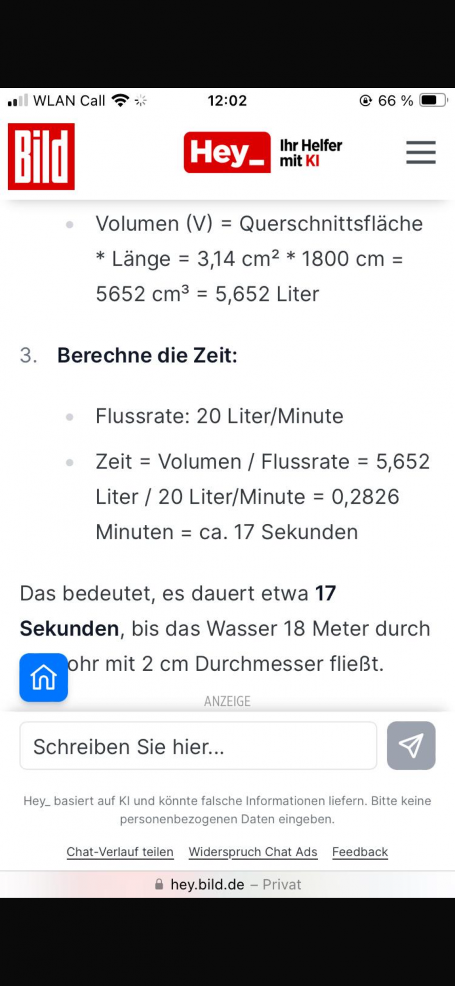

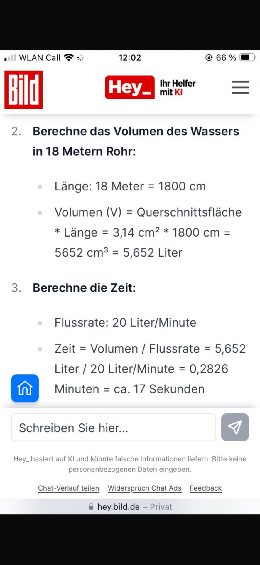

    Richtig. Zudem gibt es einen berechnet der berechnet :-)) wie lange das Wasser braucht um durch eine 18 m Leitung zu fließen. Siehe Foto. Wo steht da was von über 30 Sekunden? Wir haben mit 2 cm Rohr Durchmesser kalkuliert. Außerdem müssen die uns diese Berechnungen zeigen im Zweifelsfall.

    Schön, wie Du den zweiten Satzteil einfach weggelassen hast. Sowas nennt man auch auch aus dem Zusammenhang reißen. Ist das jetzt das neue Niveau hier?
    Ja ich meine das, weil ich es nicht genau weiß und hab darum den Forumsspezi für solche Fragen @SIL hinzugerufen. Genau so funktioniert für mich das Forum.
    Es stand da:

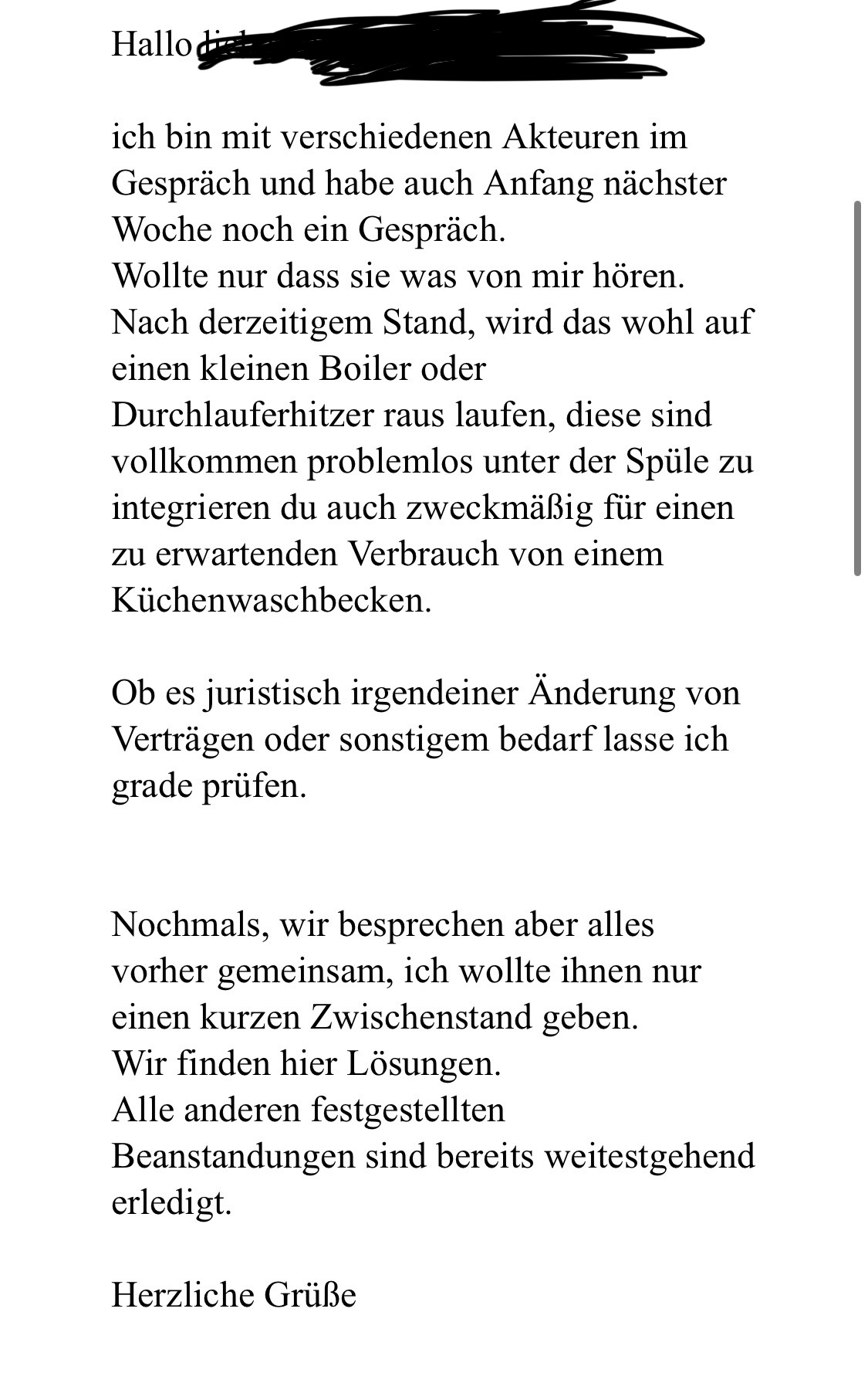

  17. #97 Reiskorn123, 05.07.2024

    Antwort heute vom Veräusserer und mir wird schon schlecht…
  18. #98 nordanney, 05.07.2024
    nordanney
    nordanney
    15.09.2021
    6.920
    4.127
    Niederrhein
    Guten Tag lieber Verkäufer,
    vielen Dank für den Zwischenstand.
    Ein kleiner Durchlauferhitzer oder Boiler ist bei normaler Nutzung des Waschbeckens leider kein adäquater Ersatz für den gem. Baubeschreibung vereinbarten Warmwasseranschluss. Die einzig akzeptable Alternative ist ein klassischer Durchlauferhitzer mit 380V und dem ordnungsgemäßen elektrischen Anschluss.
    Ich freue mich auf einen entsprechen Vorschlag Ihrerseits für die Umsetzung des vereinbarten Warmwasseranschlusses oder alternativ des von mir genannten Durchlauferhitzers.
    Beste Grüße

    Ja.
    Tja ist doch nett. Wie ichs etwartet habe.
    Dachtest Du, es gibt einen Donner, Rauch steigt auf, im Hintergrund zucken Blitze und nachdem die Sicht wieder frei ist, hat der große Zauberer Dir eine Leitung gelegt von der natürlich nichts zu sehen ist und die sofort sechziggrädiges Wasser liefert?
    Spannend wird in meinen Augen nur die Stromversorgung für den Kleinspeicher sein. Lass Dir wenn möglich, keinen kleinen DLE aufschwatzen.
