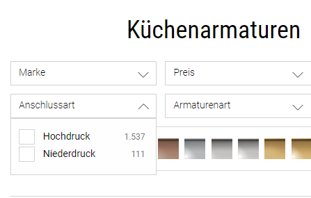

    Und wenn ich dann mal beim größten Händler für Küchenarmaturen im Land schaue, was die so anbieten, dann will ich definitiv keinen Kleinspeicher in meiner Küche haben.
