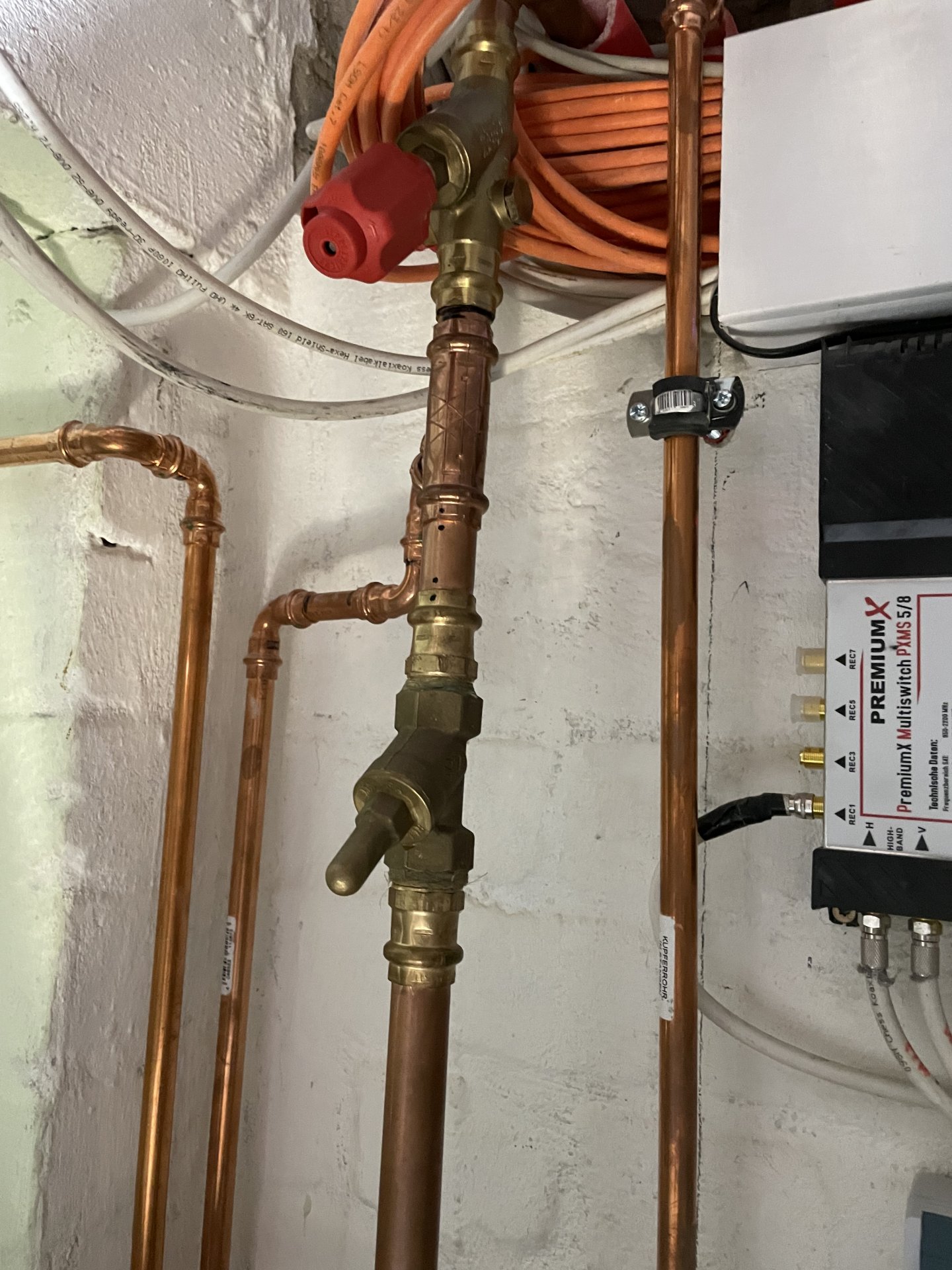

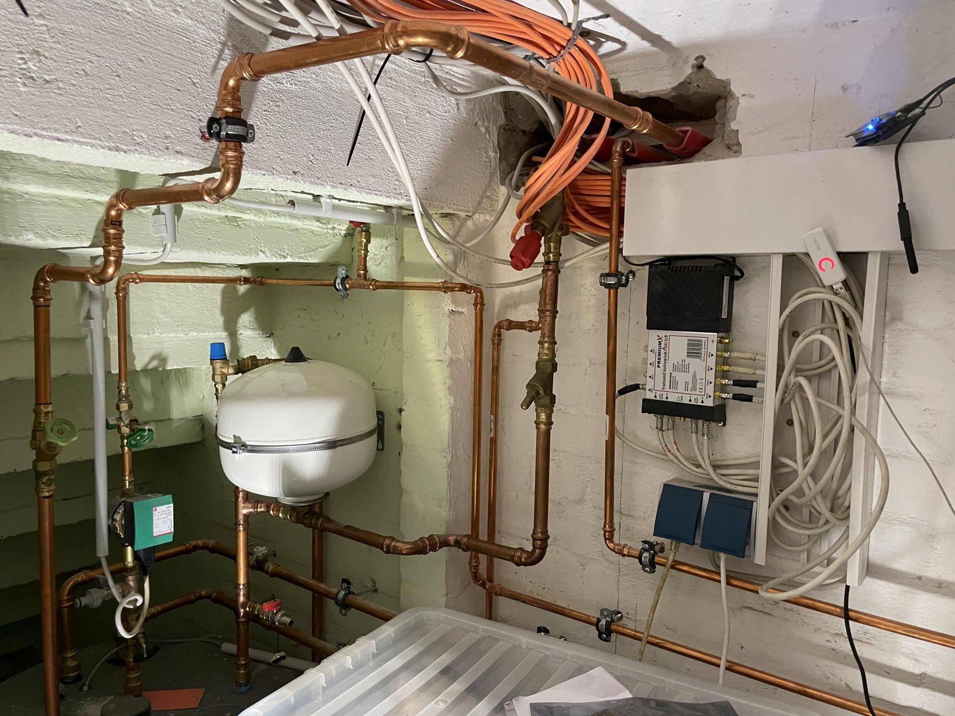

    Stell mal bitte das Video und ein paar Übersichtsfotos der Anlage ein. Vielleicht können wir damit helfen die Ursache auszumachen.

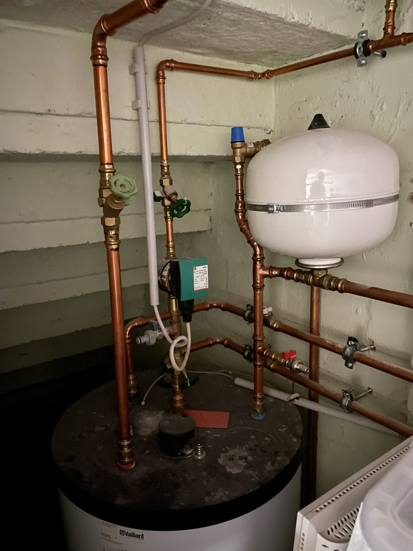

    Funktioniert das Sicherheitsventil und der Rückfluss verhinderer ? (Falls vorhanden)

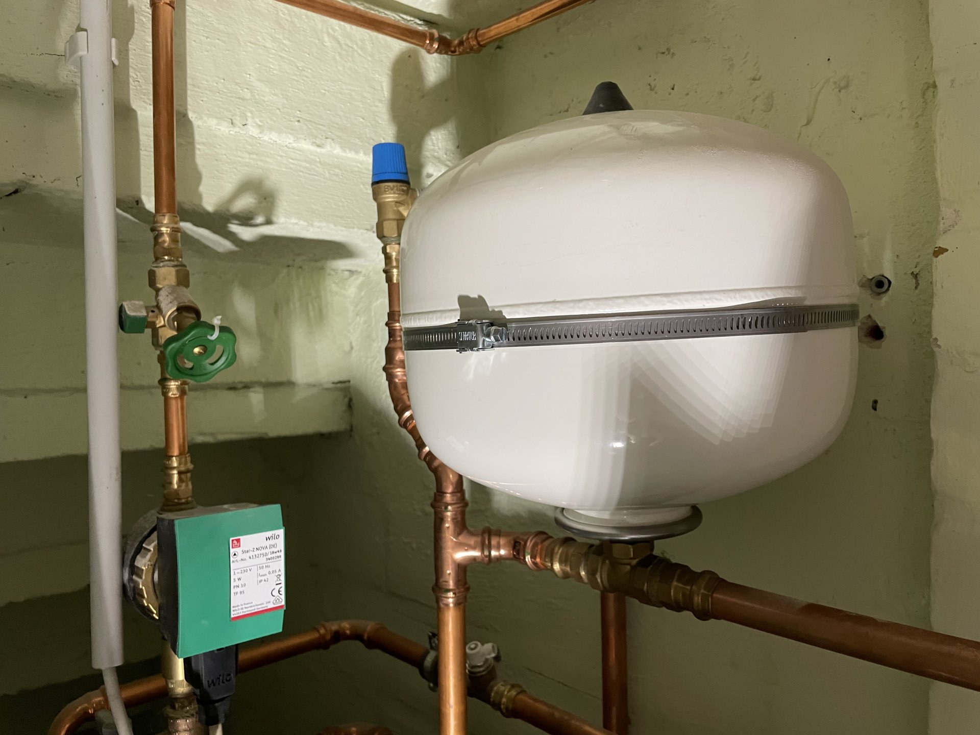

    welcher Behälter ist das genau ? Ein MAG für Warmwasser ? Oder der „normale“ für die Heizung selbst ? Bitte um Übersichtsphoto

    ICh habe leider keine genauen Infos zum MAG, ich weiß, dass es ein Standardteil von Hornbach ist.

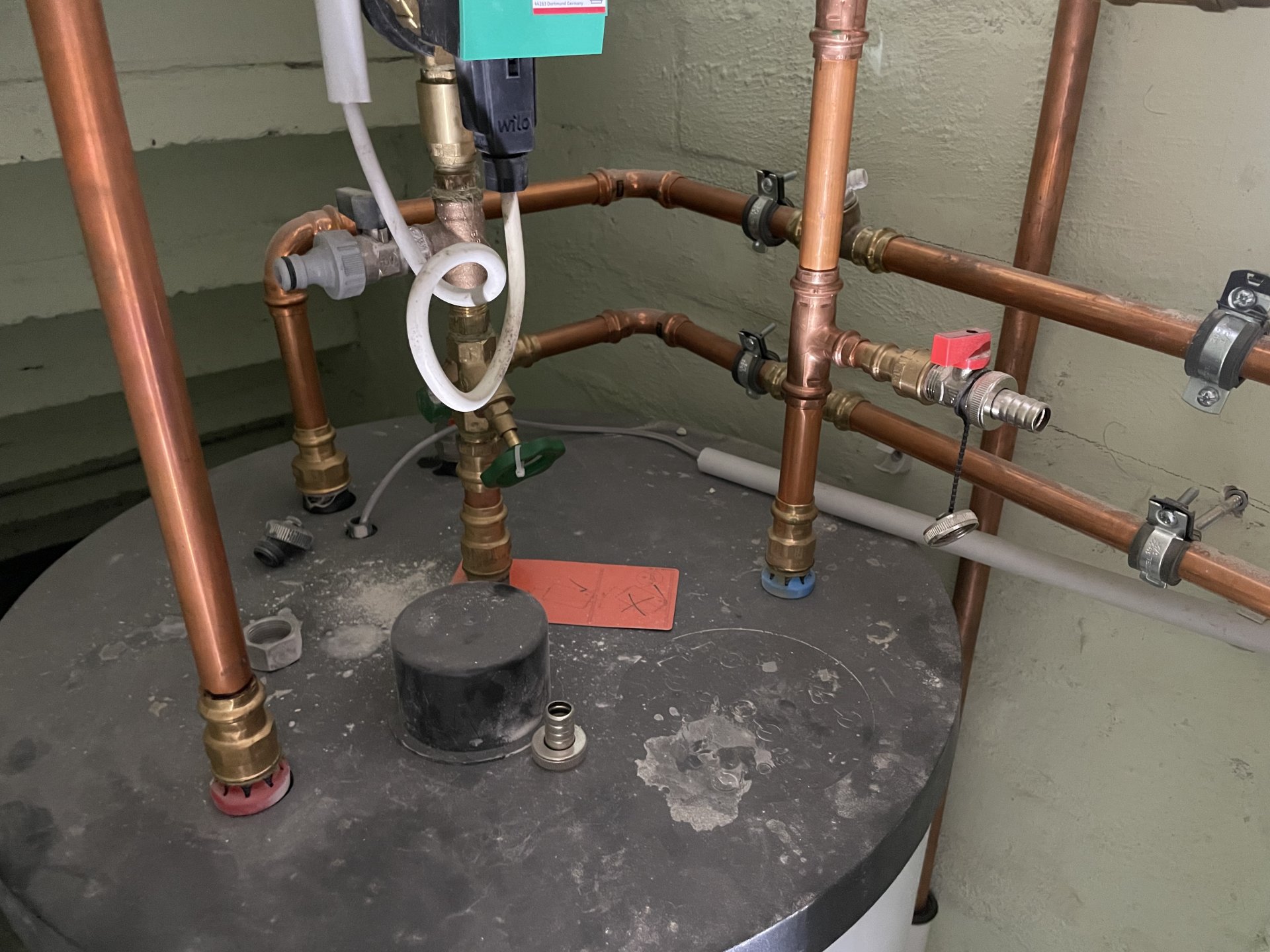

    Auf den Bildern ist der MAG zu sehen für das Trinkwasser. An der Therme selbst befindet sich extern auch nochmal ein MAG, da der interne der Theme verschlissen ist. Ich hoffe, die Bilder reichen so

    Also in dem Fall hast du kein Sicherheitsventil vom Warmwasser sondern stattdessen das Trinkwasser MAG und nur das Sicherheitsventil vom Kaltwasser.
    Daher ist alles im Bereich Trinkwasser MAG schon der erste Kandidat.

    Vielen Dank für die Antwort. Ich lasse das MAG tauschen und spreche mit dem Heizungsmenschen, dass er die Anlage auf korrekten Stand bringt. Das hat mir sehr geholfen. Vielen Dank
