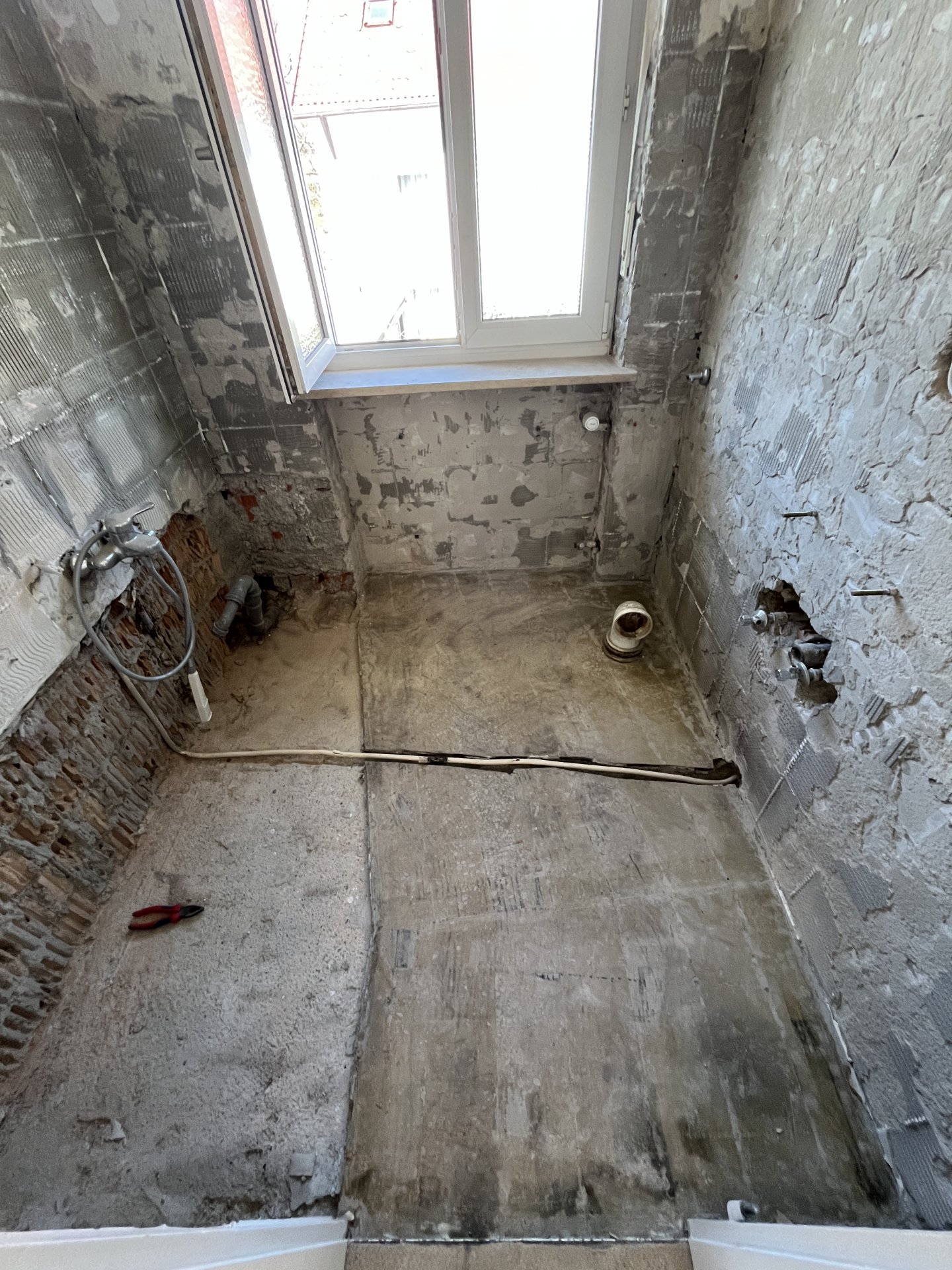

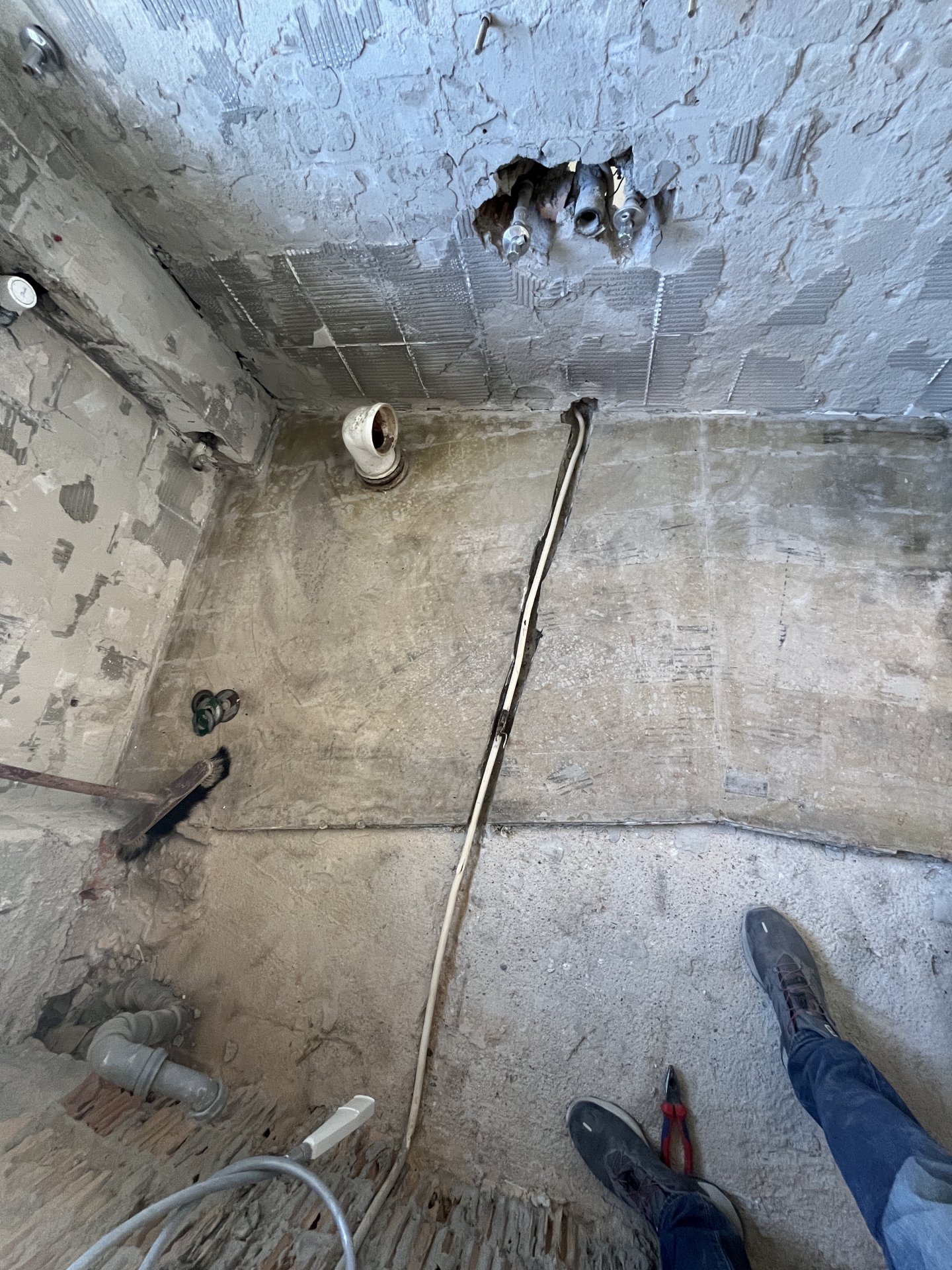

    Hallo liebe Experten, ich habe schon viel gelesen und bin nicht richtig schlau geworden. Saniere gerade ein Bad bzw. bin ich auch selber tätig (Leitungen Wasser usw. machen Profis) und jetzt gehts um die Warmwasserleitung die ich im Estrich freigelegt habe und die dann zur Badewanne kommen soll. ich habe en Estrich geschlitzt und das alte Rohr freigelegt (breite ist ca. 10 cm). Hier kommt jetzt ein neues Kunststoffrohr mit Dämmung außenrum rein und die Frage ist nur wie ich das am besten wieder zumache um später drauf Fliesen verlegen zu können ? Diverse Dinge wegen Ausdehnung usw. habe ich schon gelesen daher wäre meine Frage nur ob ich dann das bereits gedämmte Rohr wieder in den Estrich verlegen kann oder ob man hier noch Styropor daneben und ggfs. drunter packt und dann erst die Estrichschicht darüber aufbaut. Ist es hier auch erforderlich mit Estrichklammern und Reperaturharz zu arbeiten ? Auf den Estrich kommt dann noch eingebettet in die Fugenmaße eine Elektrische Heizmatte als Fußbodenheizung. man findet leider Unmengen an Empfehlungen und auch materielle die hier zum Einsatz kommen könnten und ist ein bischen verloren. Somit wäre ich über Tipps sehr dankbar.

    Wieviel Höhe über dem alten Estrich hast Du denn?

    Wenn der Schlitz so bleibt bleiben da momentan (man könnte auch tiefer schlitzen) denke ich so max. 3cm überhalb der Leitung

    Such Dir mal einen anderen Weg für die Leitung, vielleicht eher außen rum, da ist später keine Belastung.

    Der Schlitz ist jetzt eh schon drinnen - daher wäre es die einfachste Lösung aber als Laie schwierig zu beurteilen - wenn man da eben mehr liest weiß man wozu es gelehrte Experten gibt :-)

    Wenn ein Rohr im Schlitz liegt, dann ist das immer eine Schwachstelle. Wenn das Rohr da rauskommt, dann kann man die Estrichhälften wieder richtig verbinden.

    Wenn du eine elekt. Heizmatte rein legst, gehe ich mal davon aus, dass hinten in der Heizungsnische nix mehr rein kommt bzw. du die zu machst?
    Dann würde ich ehrlich gesagt schauen, dass du das Rohr hinten rum legst durch die Nische. Ordentlich gedämmt natürlich. Da kommst dann auch unter der Wanne raus und kannst die Leitung auch "oberidisch" unter der Wanne weiter verlegen.
    Prinzipell kenne ich es so, dass du die Leitungen in eine gebundene Schüttung legst, darauf die Dämmung, dann die Trennlage und dann erst den Estrich drauf.
    Falls du das weiter verfolgst mit Leitung im Boden verlegen, ein kleiner Tippe: Achte auf jeden Fall drauf, dass deine "Profis" ein durchgehendes Rohr im Boden verlegen. Keine Verpressungen dort wo die Leitungen dann im Boden "einbetonierst".

    danke dir - daran hatte ich auch schon gedacht - und ja es kommt kein Heizkörper mehr in die Nische - denke ich werde mal bei den Installateuren diese Variante vorschlagen - hätte man vorher dran denken können dann wäre die alte Leitung einfach im estrich geblieben und fertig - man lernt eben nie aus
