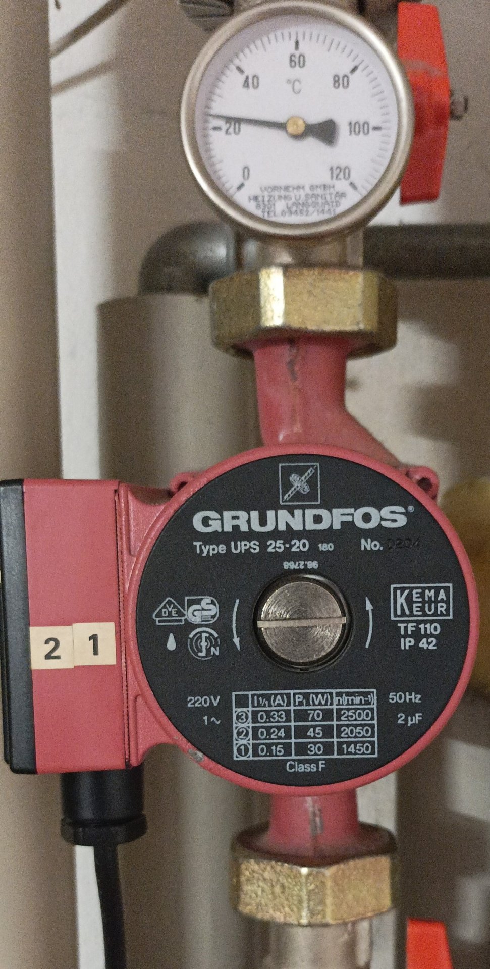

    Eine über 30 Jahre alte Warmwasserpumpe „summt“: leise, aber gut hörbar.
    Sobald die Warmwasserbereitung läuft, „summt“ es leise. Nach einiger Zeit hört es auf. Das Geräusch kann nicht sicher zugeordnete werden, es sollte allerdings die Pumpe sein.
    Bild der Pumpe.
    Soll die Pumpe getauscht werden?

    Pumpt sie? wenn ja alles gut.

    Ja. Aber erst, wenn sie nicht mehr summt und pumpt!

    Danke für die Antworten!
    Sie pumpt scheinbar ganz normal.
    Ich mache demnächst mit dem Smartphone eine Tonaufnahme, die ich hier ins Forum stelle.

    Muss man die alte Pumpe austauschen oder kann man sie weiterlaufen lassen? Sie wird nur zwei- bis dreimal die Woche für eine Stunde aktiviert.

    weiterlaufen lassen … da ist doch nix kaputt

    @Horst99 Wenn du auf Nummer sicher gehen willst, dann tausch sie doch aus. Bei meinem Geschirrspüler hat anfangs auch nur was gesummt und später gebrummt. Ursache war nach 10 Jahren ein Lagerschaden der Umwälzpumpe. Das KÖNNTE bei deiner Pumpe nach 30 Jahren auch schleichender Lagerschaden sein. Die Pumpe kann noch weitere 30 Jahre halten oder in 1Jahr den Geist aufgeben. Alternativ kannst du auch eine Pumpe als Reserve holen. Aber die liegt dann u.U. die nächsten 30 Jahren...

    Interessant fände ich an der Stelle ob es eher ein mechanisches oder elektrisches Summen ist. Wenn du den kleinen Kasten links an der Pumpe öffnest findest du mehrere Sicherungen und auch einen recht fetten Kondensator unten drin. Ist mir tatsächlich schon bei 3 älteren Grundfoss Pumpen unter gekommen, dass der Kondensator defekt war, bzw. sich dem Lebensende genähert hat. Bei meiner letzten (im Heizkreis allerdings) wars so: Wenn die Heizung heizen sollte, hat sie dann auch Strom auf die Pumpe gegeben... die hat aber erstmal nur gebrummt und die LEDs an der Seite "geflackert"... nach ca. 15-30 Minuten hat sie sich dann aber noch gefangen und ist angesprungen. Das ging noch ein paar Tage / Wochen gut, dann war Feierabend und sie hat nur noch geflackert.
    Den Kondensator gibt es als Ersatzteil um die 20-30 Euro glaub ich und kann man Austauschen, allerdings ist entsprechende Vorsicht geboten, da dort immer noch sehr gut Saft drauf sein kann. Am Besten von einem Elektriker oder so machen lassen. Sanitärfirmen tauschen dir meistens nur die komplette Pumpe aus und reparieren sie nicht.
    Je nachdem wie der Rest bei dir drum herum ist, KANN sich ein Austausch lohnen.Neuere Pumpen haben einen deutlich geringeren Stromverbrauch (in deinem Fall 1/3 bis 1/7 weniger). Wenn die also viel läuft und nur mit Netzstrom betrieben wird, kann sich das nach irgendwo zwischen 3-7 Jahren amortisieren. Wenn du Beispielsweise ne Solaranlage hast die das Grundrauschen der Pumpe mit abfängt amortisiert sich das jetzt nicht so schnell, wenn überhaupt.
    Edit: Gerade erst gelesen, dass sie nur sehr wenig läuft. Dann würde ich auf jeden Fall, falls es der ist, den Kondenator tauschen lassen.
