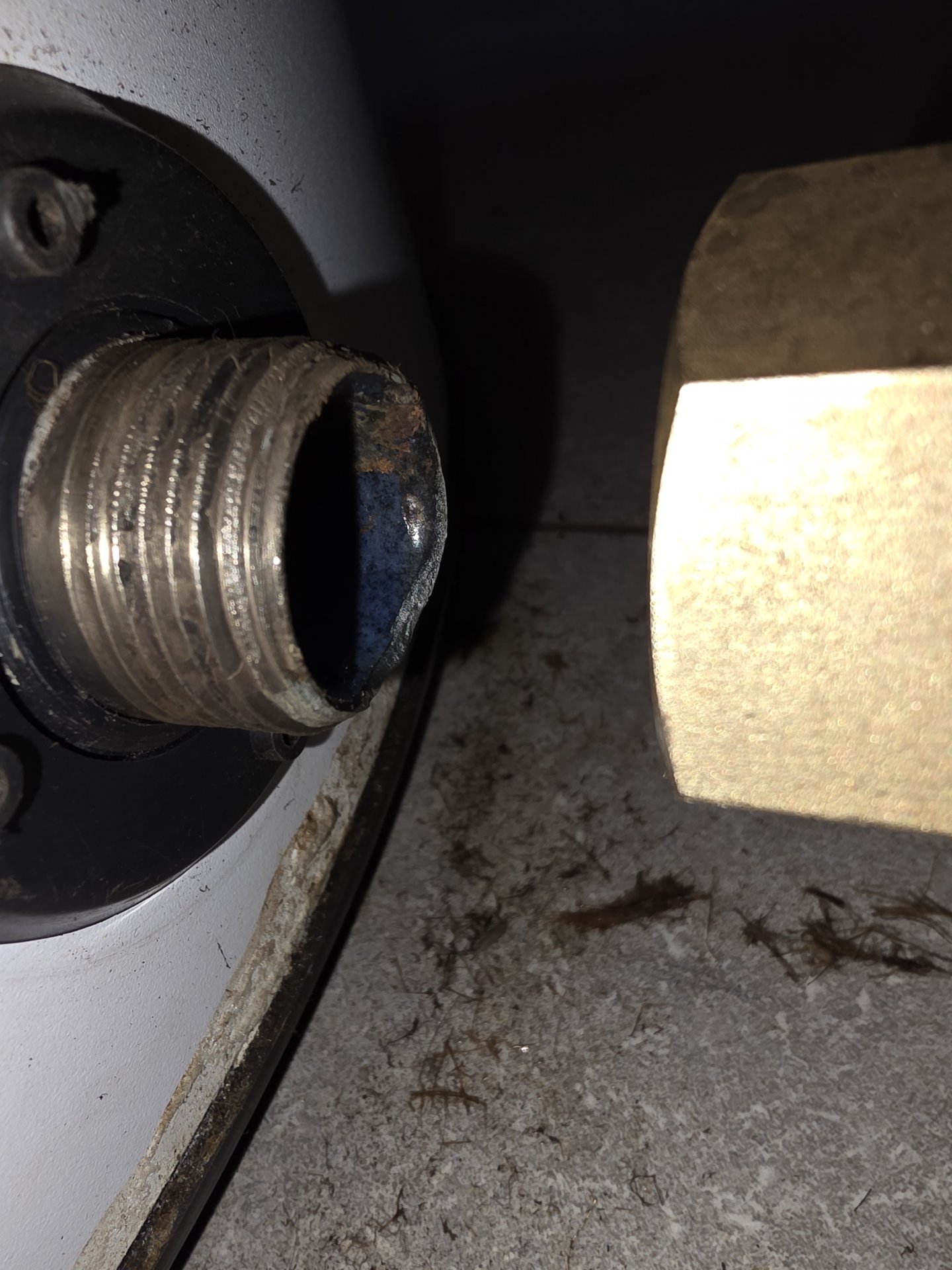

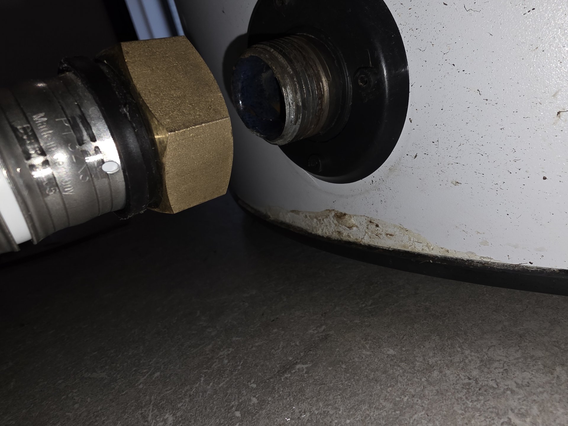

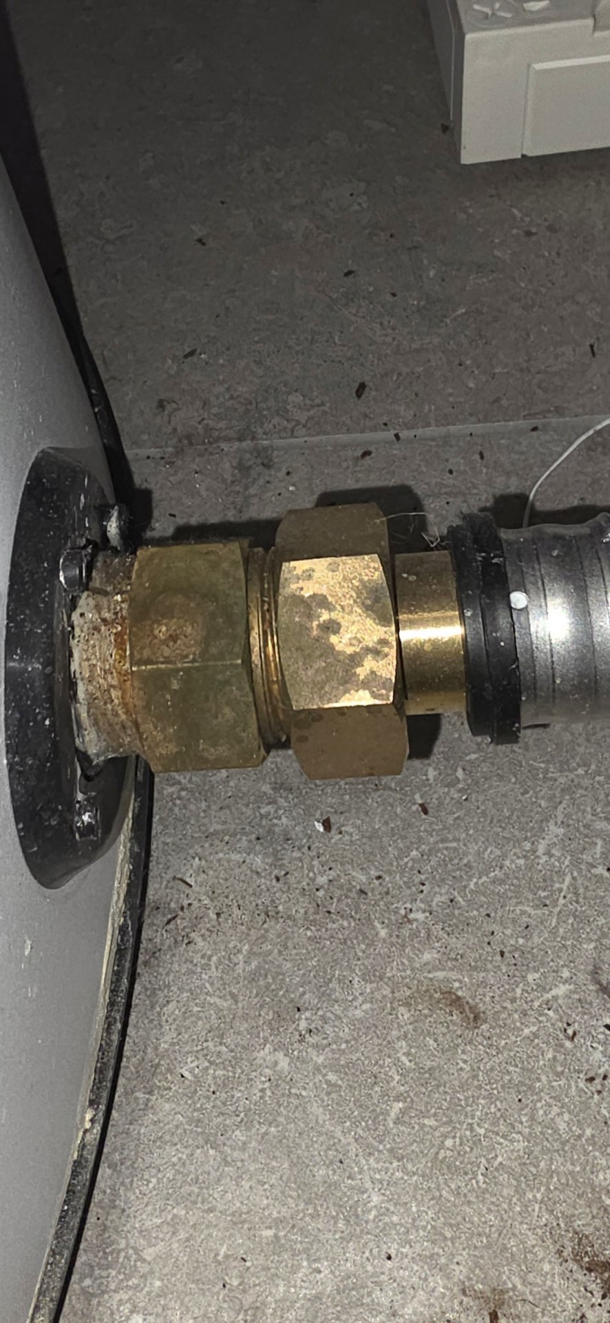

    ich habe heute bemerkt, dass die Verschraubung am Kaltwasseranschluss meines Warmwasserspeichers angefangen hat zu rosten.
    Das ganze hatte ich mit Hanf eingedichtet. Nun habe ich den Anschluss gereinigt und mit Gewindedichtfaden neu eingedichtet und die Fremdstromanode angeschlossen.
    Allerdings ist am Anschluss schon Material abgetragen. Ich konnte aber die Muffe neu eindichten und die Verschraubung wieder aufdrehen.
    Kann mir einer einen Tipp geben, was hier falsch gelaufen ist und was ich jetzt machen kann?
    Wie ist der Potentialausgleich bei dem Speicher herzustellen, wenn Aluverbundrohr verbaut ist?
    Kurz zu den Daten.
    - Installation in 03/2025
    - Vitocell 100V emailliert
    - Fremdstromanode war bis jetzt nicht angeschlossen, leider vergessen worden
    - Übergangsverschraubung mit flachdichtung aus Messing (P..etec)
