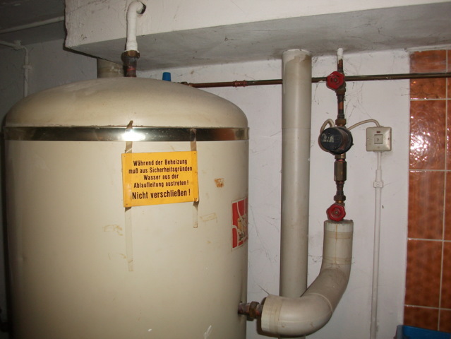

    Hallo und guten Morgen,
    habe mal ein Bild angefügt. Das warme Wasser wird in einer im Keller befindlichen Dusche sowie 1 Treppe höher in einem Badezimmer benötigt. Dazu 4 Möglichkeiten über Waschbecken WW abzufordern. Komfort spielt für uns beiden Oldies keine Rolle und zur gleichen Zeit wird kein WW abgefordert.
    Der Speicher ist kunstoffummantelt darunter fühlt es sich weich an.
    Ich habe noch nie festgestellt, dass der Speicher den Raum aufheizt - das geschieht höchstens durch die Waschmaschine oder den Trockner (den wir übrigens so gut wie nie brauchen).
    Wenn ich den Speicher entfernen lasse, der ja noch funktioniert, dann müsste ich zumindest Planungssicherheit haben, ob der Schritt richtig und wirtschaftlich ist, bevor ich mir einen Elektriker kommen lasse, wollte ich mich nur vorab informieren - lasse mir nicht gerne alles mögliche aufschwatzen, dazu neigen ja manche Dienstleister.

    Mehr als abschätzen kann man nicht. Ob es später mit den Einsparungen so eintrifft, das kann man nur vermuten.
    Wenn Euer WW Bedarf eher gering ist, dann werden hier halt 300 Liter Wasser auf Temperatur gehalten, die man an sich nicht benötigt. Zudem wird die Zirkulation dafür sorgen, dass das WW schön im Haus verteilt wird und dort seine Wärme abgibt. Leider hat man die Wärme dann dort wo man sie an sich nicht braucht.
    Die 11kWh pro Tag nur für WW wären für einen Öl- oder Gaskessel noch im Rahmen, dort kostet die kWh aber nur 7 oder 8Ct. Für eine rein elektrische WW-Erzeugung legst Du trotz NT jeden Tag 2,- € auf den Tisch, wenn ein Teil dann auch noch im HT erzeugt würde, dann geht´s auch über die 2,- €/Tag hinaus. Der echte WW Bedarf ist aber weitaus geringer. Ich kann mir nicht vorstellen, dass Ihr den Speicher täglich leert.
    Ein DLE hätte den Vorteil, dass er nur die Energie aufwendet die für das benötigte WW erforderlich ist. Nachteile sind die Schüttmenge, die durch die Leistung begrenzt ist, und in Deinem Fall kann durch den Abstand DLE zu den Zapfstellen noch ein Komfortfaktor hinzukommen, sprich die sofortige Bereitstellung von WW an der Zapfstellen. Bisher hat das die Zirk. sichergestellt die anscheinend ständig in Betrieb ist. Wird ein DLE genutzt, dann wird beim Zapfen zuerst einmal das evtl. ausgekühlte Wasser aus der WW-Leitung aus der Zapfstelle laufen bis das WW vom DLE kommt. Bei kurzen Leitungen ist das kein Problem, bei längeren Strecken könnte das als unangenehm empfunden werden.

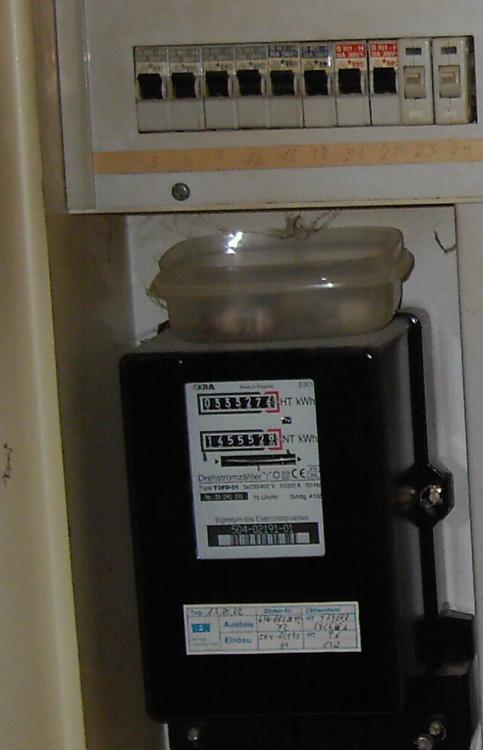

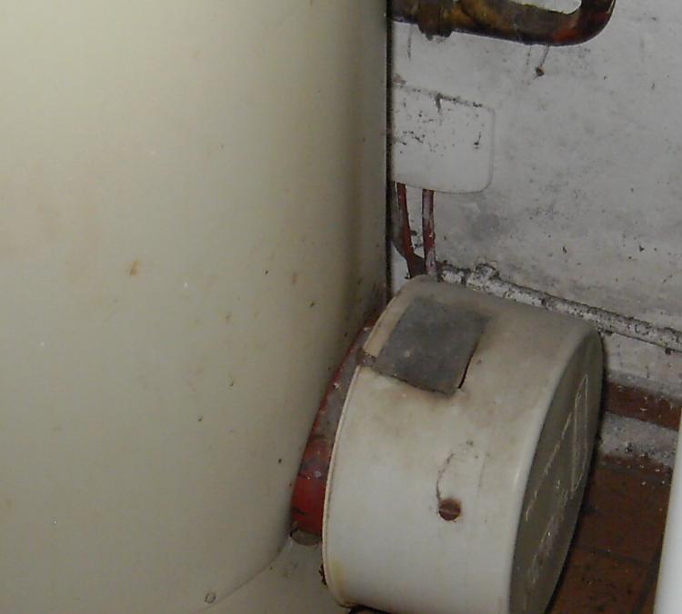

    habe jetzt noch 2 weitere Fotos angehangen. Ich hoffe man kann den Stromanschluss des Speichers erkennen, sowie den Zähler. Mit zwei Scheiben meinte ich die beiden "Drehzähler". Oberhalb des Zählers befinden sich zwei rote Sicherungen - eine davon ist für den Speicher. Die daneben befindlichen "Kippschalter" dienen zum Ein- und Ausschalten der Fußbodenheizung bzw. des Konvektors. Der Schaltkasten (der wesentlich größer ist) befindet sich auf einer Ebene mit dem Speicher - quasi um die Ecke im ausgebauten Kellerflur.
    Ähnliche Anschlüsse des Speichers liegen in zweifacher Ausfertigung 50 cm entfernt, dort kann man z.B. bei Bedarf einen Herd mit 380 v anschließen. Sicherungen dafür sind ebenfalls im Schaltkasten vorhanden, jetzt natürlich deaktiviert, da hat nie ein Herd o.ä. gestanden.
    Bitte nicht an den dunklen Stellen an der Wand stören, da hat es mal ein Nässeproblem gegeben, was aber durch Neuisolierung behoben ist, sieht heute anders aus - das Bild ist schon älter.
    Vielleicht kann man anhand der Bilder meine Verdrahtung erkennen - ansonsten sorry für meine "unkompetente" Ausdrucksweise, bin Oldie und technisch ein Laie....

    Naja, daß das ne durchnäßt(gewesen)e Rostbude ist, sollte man zur Beurteilung schon erfahren...
    Zähler wie erwartet: Eine Scheibe, aber zwei (Rollen)Zählwerke.
    Wenn die "rote Sicherung" tatsächlich für den Speicher ist (und nicht nur eine Steuersicherung, aber ich sehe kein Relais), dann heizt der sogar nur mit 2kW, nicht mit 6kW...
    Die Zuleitung ist - wie anzunehmen war - für einen DLE völlig unzureichend.
    Und auf der Zählertafel kann man auch nichts nachrüsten und kaum etwas umbauen.
    Möglicherweise muß die komplett neu (dann aber als Schrank nach heutigen Bestimmungen!).
    Dann biste allein dafür nochmal einen netten vierstelligen Betrag los.
    Besser:
    LWP nehmen statt DLE, die kommt mit dem vorhandenen Stromanschluß des Speichers aus!
