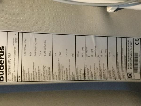

    Auf dem Speicher klebt doch ein riesiger Aufkleber, den man aber auf den Bildern nicht richtig erkennen kann. Was steht da drauf?
    Ergänzung: Scheint sich um den Aufkleber der WP zu handeln?

    Hilgert
    leider nicht das ist ein Aufkleber von der Pumpe draussen.
