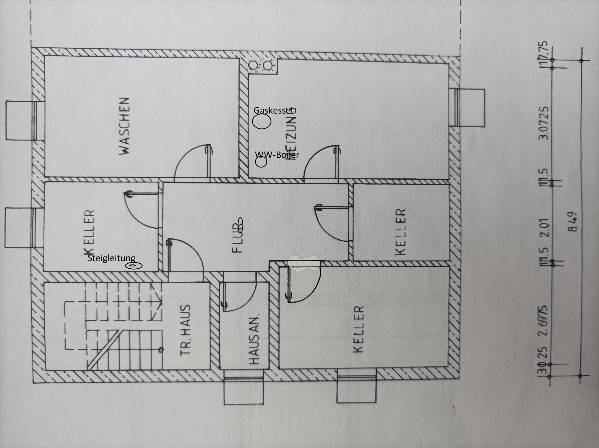

    Die Planung ist unabhängig von den jetzigen Bewohnern. Es soll ein üblicher Standard eingerichtet werden.
    Eine Warmwasserwärmepumpe bittet sich aus verschiedenen Gründen an.
    - So soll zunächst die Erdgasheizung das Gebäude weiter warm halten. Die Heizungs-Wärmepumpe würde erst mehrere Jahre später installiert.
    - Die Warmwasserwärmepumpe könnte direkt unter der Warmwassersteigleitung installiert werden. Die drei Bäder liegen übereinander und über einem geeigneten Kellerraum, in dem die Warmwasserwärmepumpe aufgestellt werden soll. Im Kellerraum ist ein Fenster durch das die relativ kurzen Luftkanäle ins Freie gelegt werden sollen. Im Plan ist es der Raum mit dem Wort Steigleitung. Gegenüber der jetzigen Situation würde die Länge der Warmwasserleitung für die Duschen nur noch ungefähr ein Drittel sein. In den Küchen wird die Warmwasserleitung nicht genutzt.

    Bild zum darüber liegenden Beitrag

    Wie nutzt man die vermutlich bereits vorhandene Leitung einfach nicht? Und was nutzt man da dann? El. Boiler dezentral?
  15. #15 Gast 85175, 21.04.2023
    Gast 85175
    Gast 85175 Gast
    Ich verstehe die Aufgabenstellung immer noch weniger. Was ist Sinn und Zweck der ganzen Aktion? Wieso bietet sich die BWWP da gerade jetzt an? Wieso bietet es sich nicht an, das in ein paar Jahren alles in einem Rutsch zu erledigen?
    In meinen Augen bietet sich da überhaupt nichts an. Das ist eine einfach mal eben so installierte BWWP deren Sinn und Zweck ich bezweifle. Da hast ne JAZ regelmäßig von unter 3, bei der im MFH nötigen Trinkwasserhygiene eher deutlich weniger und damit beim derzeitigen Stand der Energiewende gegenüber Gas nicht viel bis gar kein CO2 gespart, alles was ich da sehe sind die Verteilverluste die sich reduzieren, einige Meter ordentliche Dämmschalen könnten einen ähnlichen Effekt erzielen.
    Das ist wirtschaftlich, technisch und auch von dem Emissionen her alles sehr zweifelhaft, vor allem wenn die „große“ WP in „einigen Jahren“ (?) sowieso angedacht ist.
    Wenn Du das Ding einfach aus Freude am Ding haben magst ist das OK, aber gesundbeten kann man das fragwürdige Gesamtkonzept halt trotzdem nicht.
