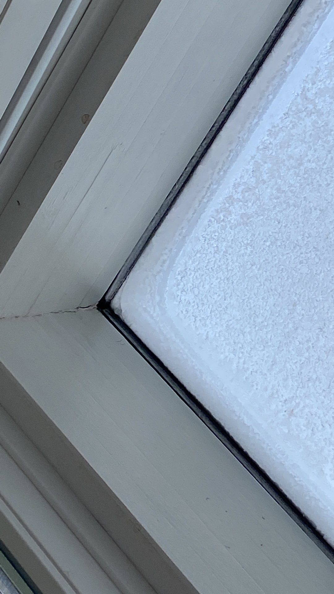

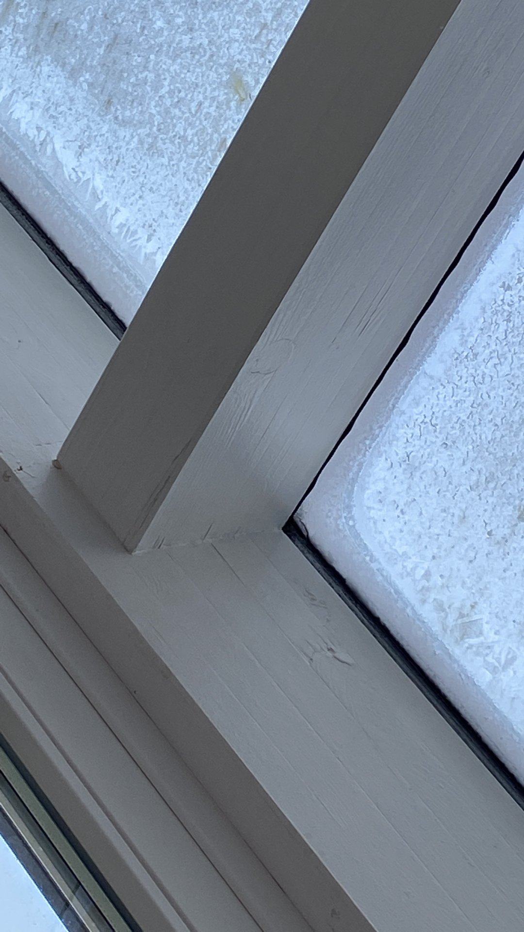

    Hallo zusammen, ich bin Alex und komme aus Reutlingen. Meine Familie und ich leben seit einem Jahr in unserer Altbaueigentumswohnung und fühlen uns da Pudelwohl. Am Wohnzimmer schließt direkt ein Wintergarten aus Holz und mit Fußbodenheizung an. In unserem ersten Jahr in der Wohnung haben wir diesen immer geheizt und auch täglich genutzt (Arbeiten und Essen)
    Nun bei der aktuellen Gassituation (Mangel + Kosten) und den doch recht hohen Energiebedarf im Winter, wollen wir den Wintergarten dieses Jahr nicht heizen und gleichzeitig als Überwinterungsquartier für unsere Pflanzen nutzen.
    Und nun die Frage:
    Kann ich problemlos die Heizung einfach abdrehen (nur noch Frostschutz auf 5 grad) ohne das Folgeschäden entstehen? An der Decke (Übergang Glas zur Holzkonstrunktion) kondensiert das Wasser und bildet eine richtige Eisschicht. Tagsüber schmilzt es wieder ab. Ich lüfte täglich, aber durch die Pflanzen wird es immer eine Restfeuchte geben. Und die kältesten stellen am Dach sind dann auch mal -3 grad bei sehr kalten Außentemperaturen (-11). Die Holzbalken selber kühlen auch teilweise auf unter 0 grad ab.
    Kann ein Wintergarten sowas ab? Würde nur sehr ungern in wenigen Jahren deswegen den Sanieren müssen.
    Hat da einer eine Vorstellung ob es ein Problem sein könnte?
    Vielen Dank und beste Grüße
    Alex

    Das ist schon ne Hausnummer, das würde ich vermeiden wollen. Ich würde versuchen, den bei 10° zu halten.
    Was auch helfen könnte, wäre eine automatische Lüftung, damit es erst gar nicht zu Kondensation kommt.

    Damit es nicht oben gefriert, müsste ich schon vermutlich mehr als auf 10 grad gehen. Entfeuchten bei den Temperaturen geht auch nicht so einfach. Die Frage ist, was das mit dem Wintergarten machen kann?

    Naja, kalt macht nix, feucht aber halt schon. Also entweder die Pflanzen raus und permanent leicht lüften (ggf. eben Automatisiert mit Zu- und Abluft) und/oder halt doch heizen.
    Und doch: Entfeuchten klappt bei den aktuellen Temperaturen ganz wunderbar. Setzt aber eben eine gewisse Temperaturdifferenz zwischen innen und außen voraus.

    Ich habe jetzt eine Lösung gefunden, die zumindest bei bis zu -4 grad funktioniert. Kälter wurde es seit dem nicht mehr. Die kommenden drei Tage geht es auf minus 12 runter. Mal gucken ob es auch noch geht.
    Ich habe den Frostschutz auf 7 grad angehoben und gleichzeitig einen Ventilator aufgestellt der die Wärmere Luft besser bis a die Decke verteilt. Kann gut sein dass die oben gar ich’s erst angekommen ist, da sie vorher schon abgekühlt war. Jetzt zumindest gefriert da nichts mehr und es beschlägt noch nicht mal was.
    Der Ventilator läuft sicherlich 15 Stunden am Tag. Verbraucht aber auch maximal 20 Watt auf höchster Stufe.

    Hatte seit dem keinen Frost mehr bei mir, auch kein Schwitzwasser. Lasse den Ventilator nun immer laufen auf mittlerer Stufe, der verbraucht auch nur 4,5 Watt - erstaunlich effizient :)
    Habe das gleiche auch nun mit „kalten“ Ecken in der Wohnung gemacht. Server / Computer Lüfter hingestellt mit einem Verbrauch von 1,5 Watt. Sind sehr leise und sorgen für eine bessere Luftzirkulation.

    Zumindest mit Fußbodenheizung. Mit einem Radiator steigt die warme Luft durch die Konvektion von alleine schnell auf und sorgt so für Zirkulation und wärmere Luft weiter oben. Da die Fußbodenheizung bei weitem nicht so warm wird und schon garnicht wenn man den Wintergarten nur auf 6-8 grad temperiert, muss man eben nachhelfen die etwas wärmere Luft von unten schneller nach oben zu bekommen. Hat bisher auch bei -8 grad sehr gut funktioniert. Dafür würde ich aber einen guten Ventilator mit Gleichstrom kaufen, sie brauchen deutlich weniger Strom.
