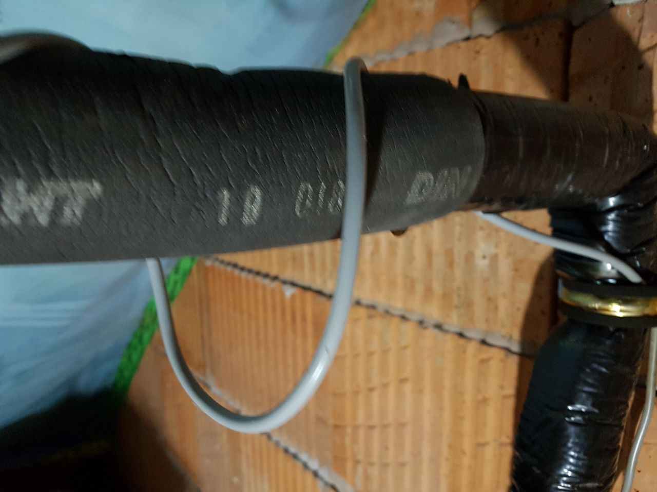

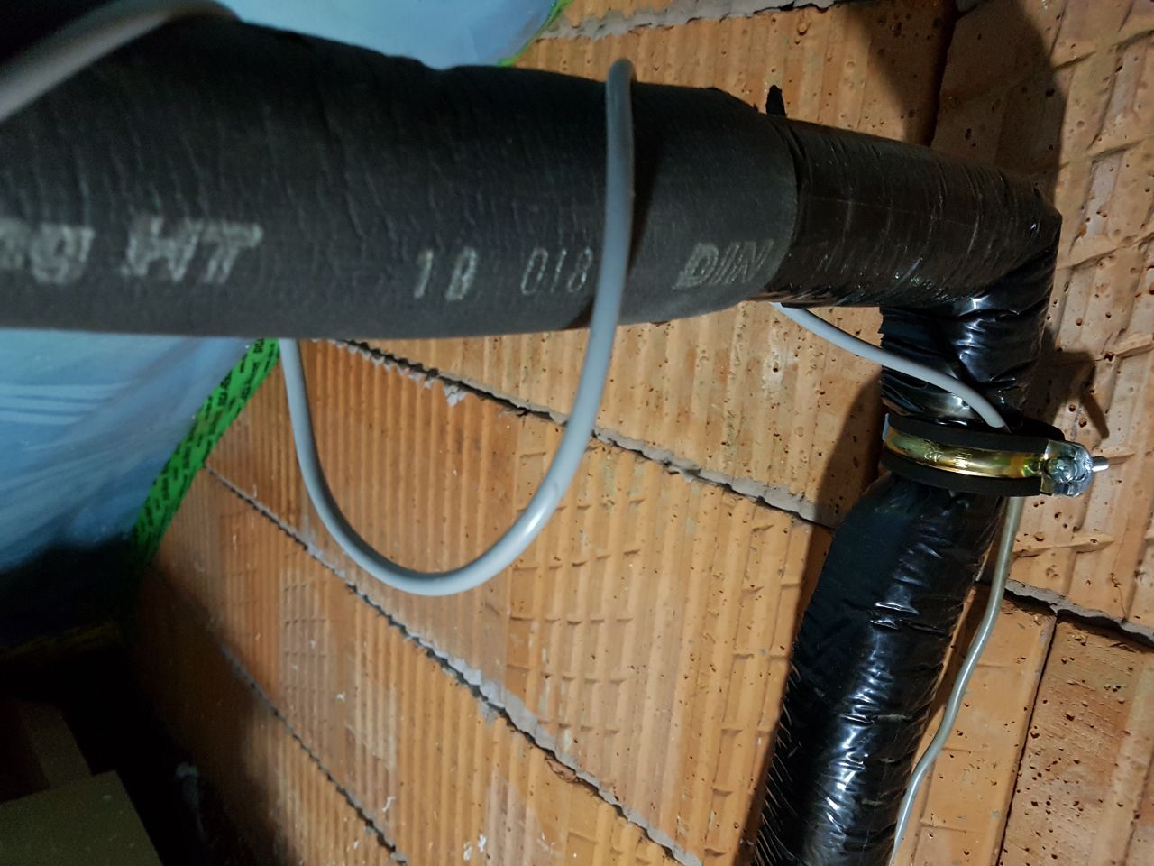

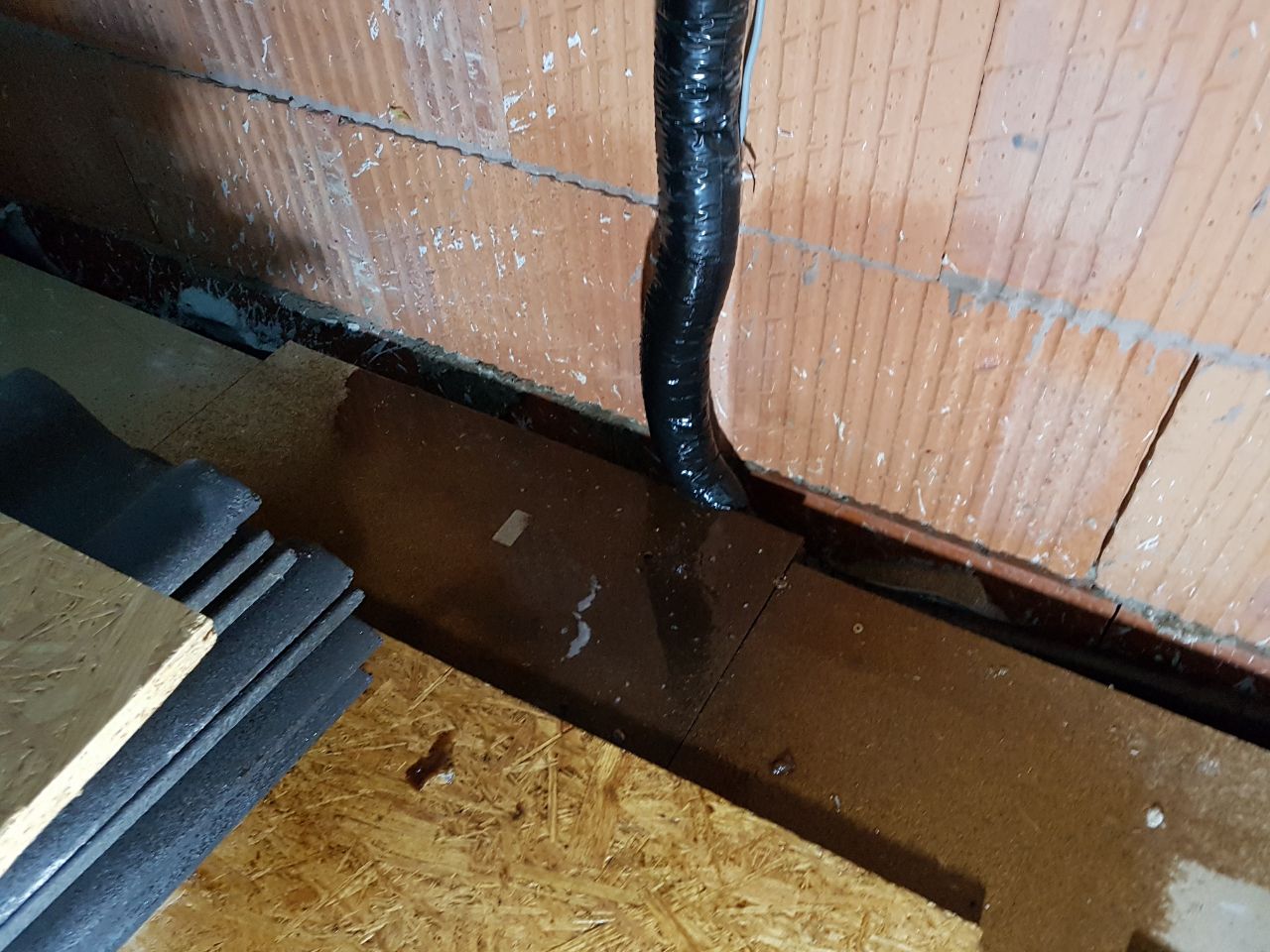

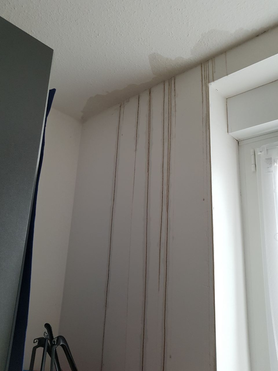

    Hallo und Guten Tag.
    Bei uns wurde im Einfamilien Haus an der Warmwasser Solaranlage nach 12 Jahren die Flüssigkeit erneuert durch eine Heizungsfirma. So wie ich das verstanden habe Druck und Flüssigkeit Abgelassen, neue Flüssigkeit aufgefüllt und Die Anlage wieder unter Druck gestellt. Dann kam am folge Tag die große Schweinerei im Obergeschoss an der Decke und Wand,von der Decke lief Flüssigkeit herunter .Wir suchten auf den Dachboden nach der Ursache, und fanden Ursache, eine Leitung oder Verschraubung war undicht. Also Anruf bei der Firma und der Notdienst kam auch zu uns , Stellte fest das eine Verschraubung undicht war. Ich fragte den Mitarbeiter woran das lag das die Verschraubung undicht wurde.die Antwort Material Ermüdung.
    Die Anlage arbeitet mit 2,5 bar.
    Ich fragte mich 12 Jahre Dicht nach Wartung Undicht wie kann das sein
    Meine Frage hat der Mitarbeiter einen Fehler gemacht weil er die Anlage nicht auf Dichtigkeit geprüft hat, und wer kommt für den Schaden an Wand und Decke auf.

    War der Mitarbeiter der Heizungsfirma auf dem Dachboden und hat an der Verschraubung gearbeitet?
    Oder war das die Entlüftung? Wie willst Du nachweisen, daß das durch die Arbeit entstanden ist?

    Mach doch mal ein Foto. Deutsch scheint nicht Deine Sprache zu sein?
    Wenn das Malheur direkt nach der Wartung stattfand, dürfte ein Zusammenhang schon naheliegend sein. Eine ordentliche Firma hat für sowas eine Haftpflichtversicherung und reguliert unkompliziert.

    Welchen Druck hatte die Anlage vor der Befüllung?
    Welchen Druck hatte sie danach?
    Gibt es ein Ausgleichsgefäß?
    Gibt es ein Foto von der Leitung ODER Verschraubung, es wird ja eins von beiden sein.
