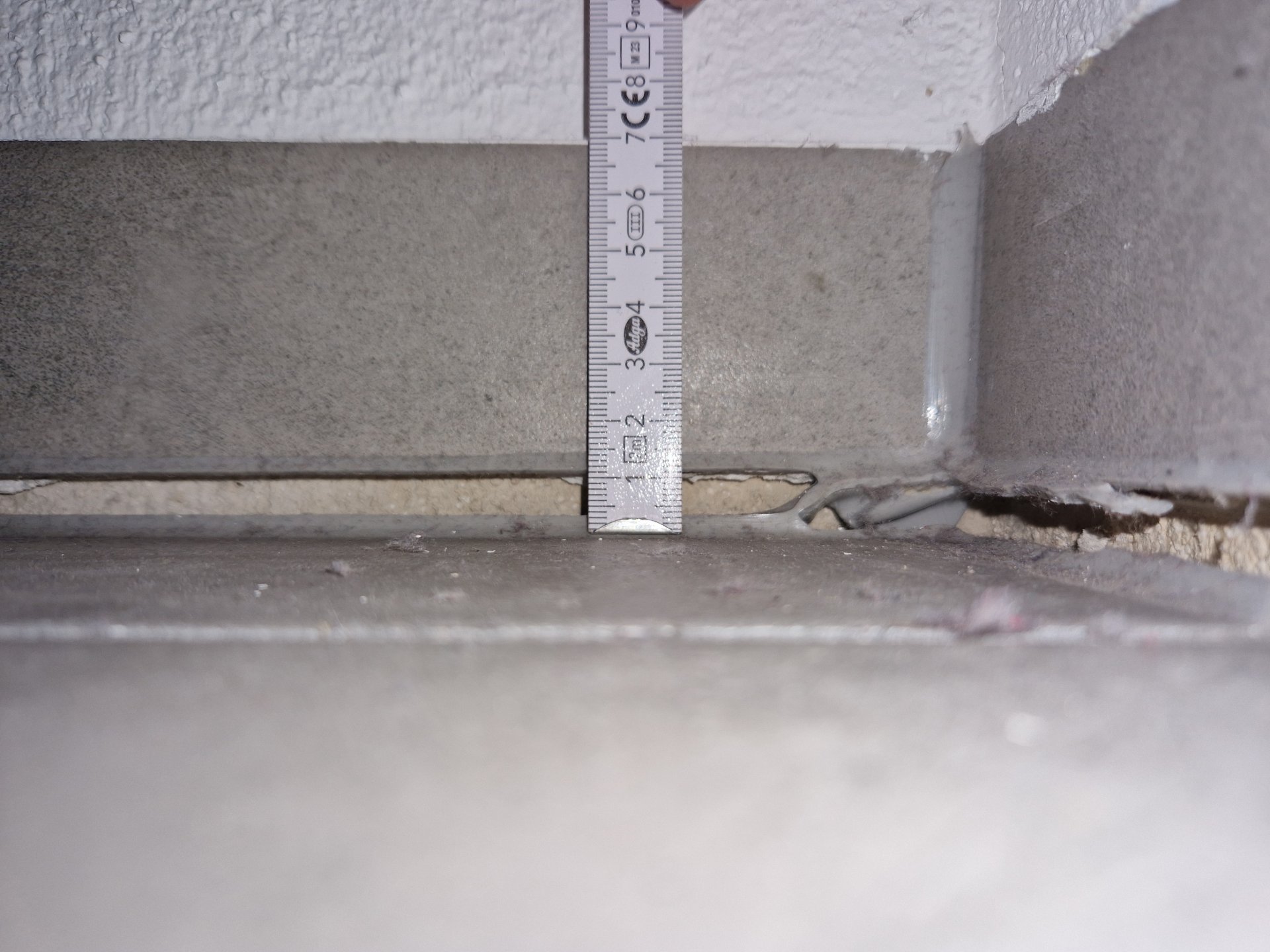

    noch einmal zur Fugenbreite. Bis zu welchem Abstand zwischen Sockelleiste und Fußbodenfliesen kann überhaupt sinnvoll verfugt werden?
    Bzw. ab welchem Abstand sind die Sockelleisten neu zu kleben?
    Bei mir sind es in den Ecken und auch in Bereichen von Türzargen inzwischen schon etwas über 10 mm.
    VG
    Matthias

    Ich möchte die letzte Frage noch einmal hochholen.
    Sind solche Fugenbreiten überhaupt sinnvoll verfugbar?
    Ist es nicht ein Mangel, dass der Abstand zwischen Sockelleiste und Boden derart groß ist?

    Die Fugenbreite ist durch Estrichsetzungen entstanden.

    Ja. sind verfugbar. Im Wohnzimmer habe ich die ohne Hohlkehle gezogen, da fällt es weniger auf. Aber Fugenschnurr verwendet.
    Was soll denn der Unternehmer machen, wenn der Estrich schüsselt und sich dann senkt? Es gibt sicher Estrich, der mehr oder weniger Schüsselt. Darüber könnte er dich informieren. Du müsstens dann die Folgen entscheiden und ggf. die Sockelfliesen erst nach 3 Jahren verlegen lassen.

    Nicht direkt, aber ja, es hat definitiv Setzungen gegeben, woraus man auch die Fragen stellen kann:
    1) Wurden die Sockelleisten zu früh befestigt?
    2) Hätte man die Sockelleisten mit einem kleineren Abstand setzen müssen, so dass die Fuge dann jetzt kleiner wäre?
  19. BaUT
    9.257
    5.808
    Hätte hätte Fahrradkette
    Hätte der Bauherr denn freiwillig das Haus 1 Jahr leer stehen lassen, bis sich der Estrich freiwillig gesetzt hat und dann endlich die Sockelfliesen mit dem richtigen Abstand hätten geklebt werden sollen?
    Oder hätte der Fliesenleger die Sockelleisten mit nur 1 mm Fuge auf den Boden setzen sollen damit am Ende dann eine "normale" Fugenbreite rauskommt wenn der Estrich sich gesetzt hat?
    Oder finden wir uns einfach damit ab, dass es einer dieser "Mängel" ist, den man genau einmal nacharbeiten muss.

    Eher Nein.
    Definitiv Ja!
    Ist das wirklich nur einmal? Und so eine riesen Fugen zu ziehen, ist doch echt Mist.
