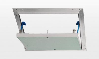

    in unserer Zwischendecke befinden sich PTC Nachheizer für die Lüftungsanlage. Zum Zwecke der Reparatur ist unterhalb ebenfalls eine Wartungsöffnung (Dia ca. 100mm rund) angebracht. Seitens des Hausbauers wird der Verschluss mit rechteckigen Kunststoffdeckeln (200x200mm) welche mit Schrauben in die Rigiplatte geschraubt werden und danach mit Spachtelmasse "unsichtbar" gemacht werden sollen vorgeschlagen.
    Das ist natürlich relativ einfach, führt jedoch -sollte der Kundendienst da wirklich mal da ran müssen- zu größeren Nacharbeiten um die Decke wieder in den Urzustand herzustellen, was natürlich (gerade im Wozi) unschön ist.
    Daher die Frage: Gibt es Wartungsöffnungen ca. 200x200mm oder 100x100mm welche mit Rahmen und lösbarem Deckel verschlossen werden können? Also Klappen mit Vierkantdrehverschluss hab ich schon gefunden, aber sowas wäre mir dann doch zu viel der Sichtbarkeit. Eine dezent sichtbare lösbare Öffnung mit z.B. 1-2mm Spalt gehalten in einem Rahmen - magnetisch oder per Blechklammern, sowas könnt ich mir vorstellen - aber gibt es sowas auch??

    so was?

    Hallo Gipser,
    ja, das kommt meiner Vorstellung schon ziemlich nahe! Lässt sich der Deckel bei der gezeigten Lösung abnehmen oder "nur" runter klappen?
    Welche Baugrößen gibt es?
    Nach was muss ich suchen um solche Teile (brauche 7Stk.) käuflich erwerben zu können?

    der Deckel lässt sich abnehmen als auch runterklappen. Bei sauberer Montage siehst du nur den Spalt von ca. 1-2 mm
    die Deckel gibzt es in allen Größen, bei Stukk ABE, Baustoff Union, Gima, WeGo usw.

    passende Teile sind bestellt.... super vielen Dank für die Hilfe!
