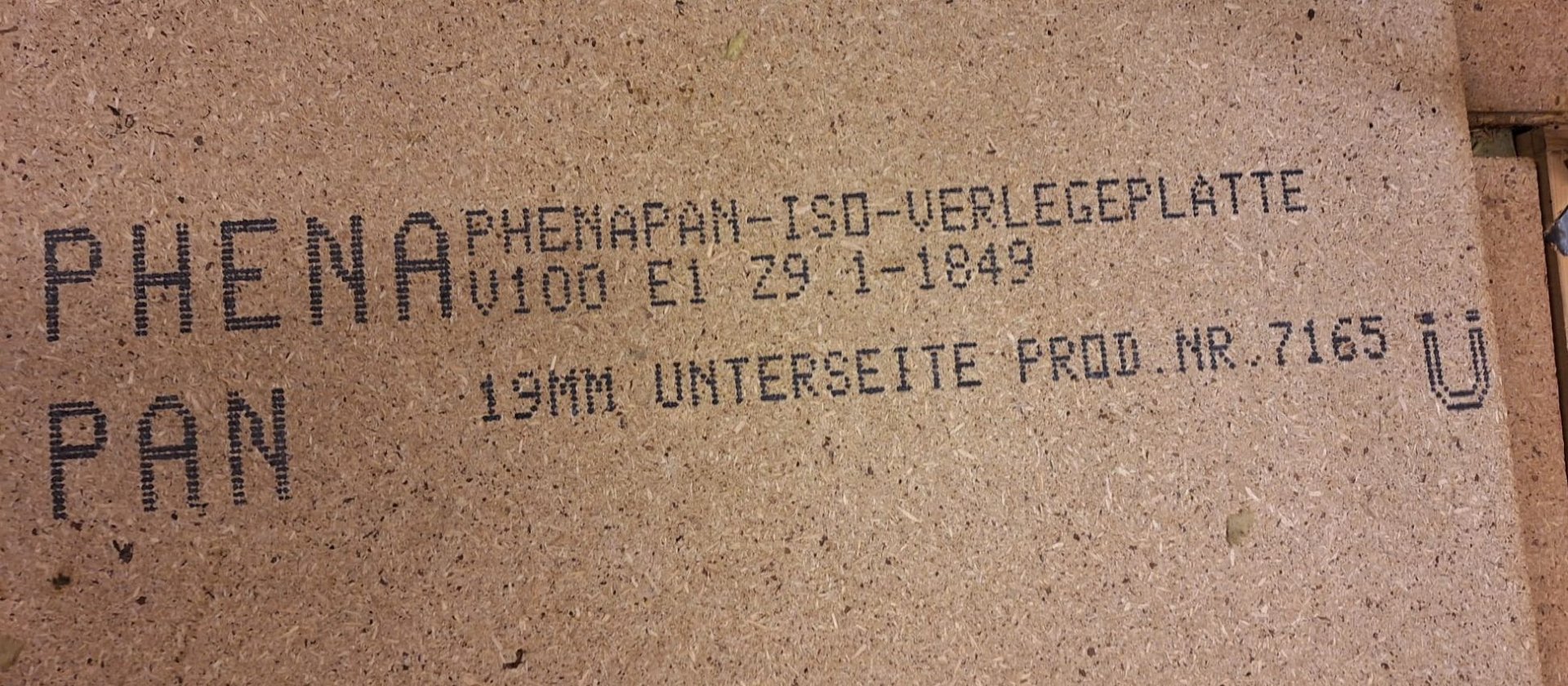

    @Tikonteroga Genau so war es (bevor die Glaswolle entfernt wurde) bei uns der Fall. Dass die Bretter nicht in Nut und Feder verlegt wurde war aber nur ein Zufall, der damalige Bauherr wollte - bevor die Bretter final verlegt werden - noch Kabel verlegen. Zur endgültigen Montage der Bretter ist es dann aber nie gekommen.
    Ich glaube ich muss mich dahingehend korrigieren, dass es sich nicht um Sperrholz handelt, sondern eher um Spanplatten. Sind diese ggf. diffusionsoffen?

    Eine V100 ist weder diffusionsoffen, noch ist sie als Dampfbremse geeignet,
    funktioniert hat das bisher, weil überall der Wind durchgepfiffen und das evtl. entstehende Kondensat schnell wieder getrocknet hat,
    warum glaubst du hat es früher weniger Schimmel in den Häusern gegeben als heute? Genau, weil die Oma bei kaltem Wetter eine
    Decke auf das Fensterbrett gelegt hat.
    Du hast jetzt 2 Möglichkeiten:
    1. Neue Dämmung und ansonsten lassen wie es ist, oder
    2. Spanplatte entfernen, neue Dämmung und Dampfbremse luftdicht verlegen, aber nicht von außen oder oben, sondern
    von der raumseite
