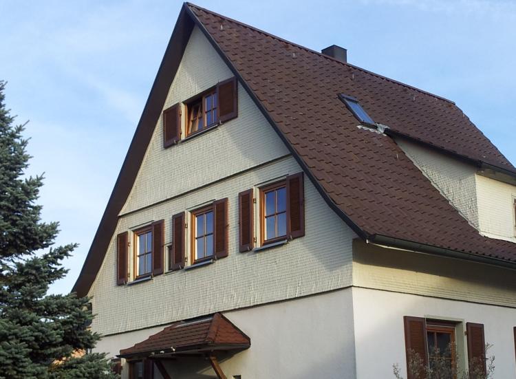

    ...und ich denke, ein Archäologe dürfte zu so einer historischen Substanz vielleicht noch einen ganz anderen Bezug entwickeln können als viele andere Berufsgruppen.
    Vor einigen Monaten hatte ich dieses Haus zur Beurteilung, und ich freue mich richtig, dass er die alte Schindelfassade erhält:
