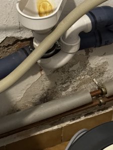

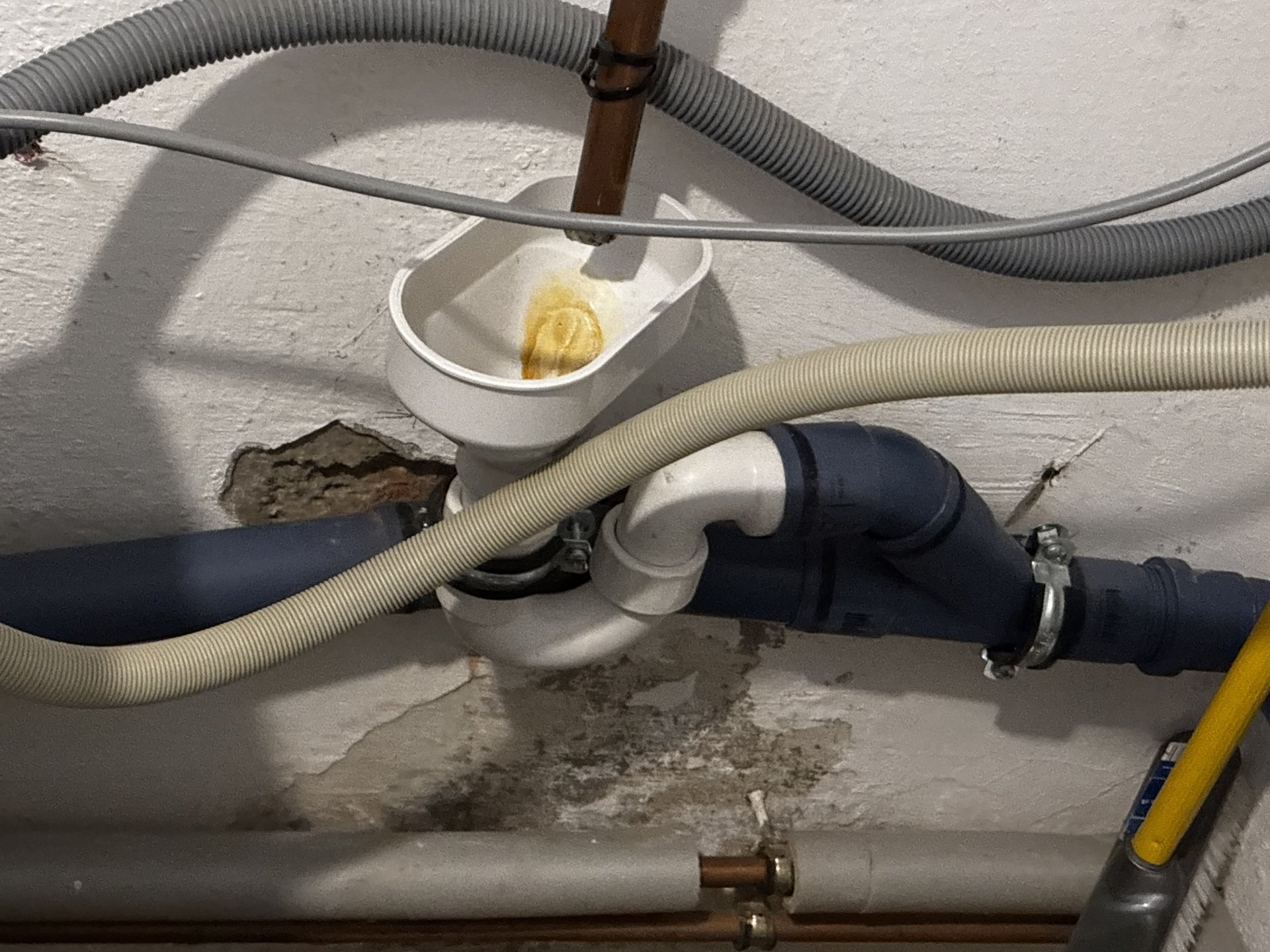

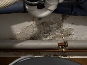

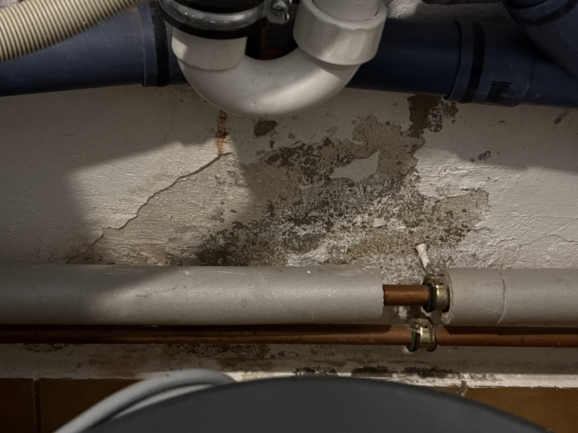

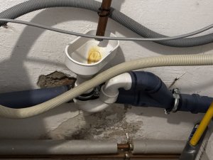

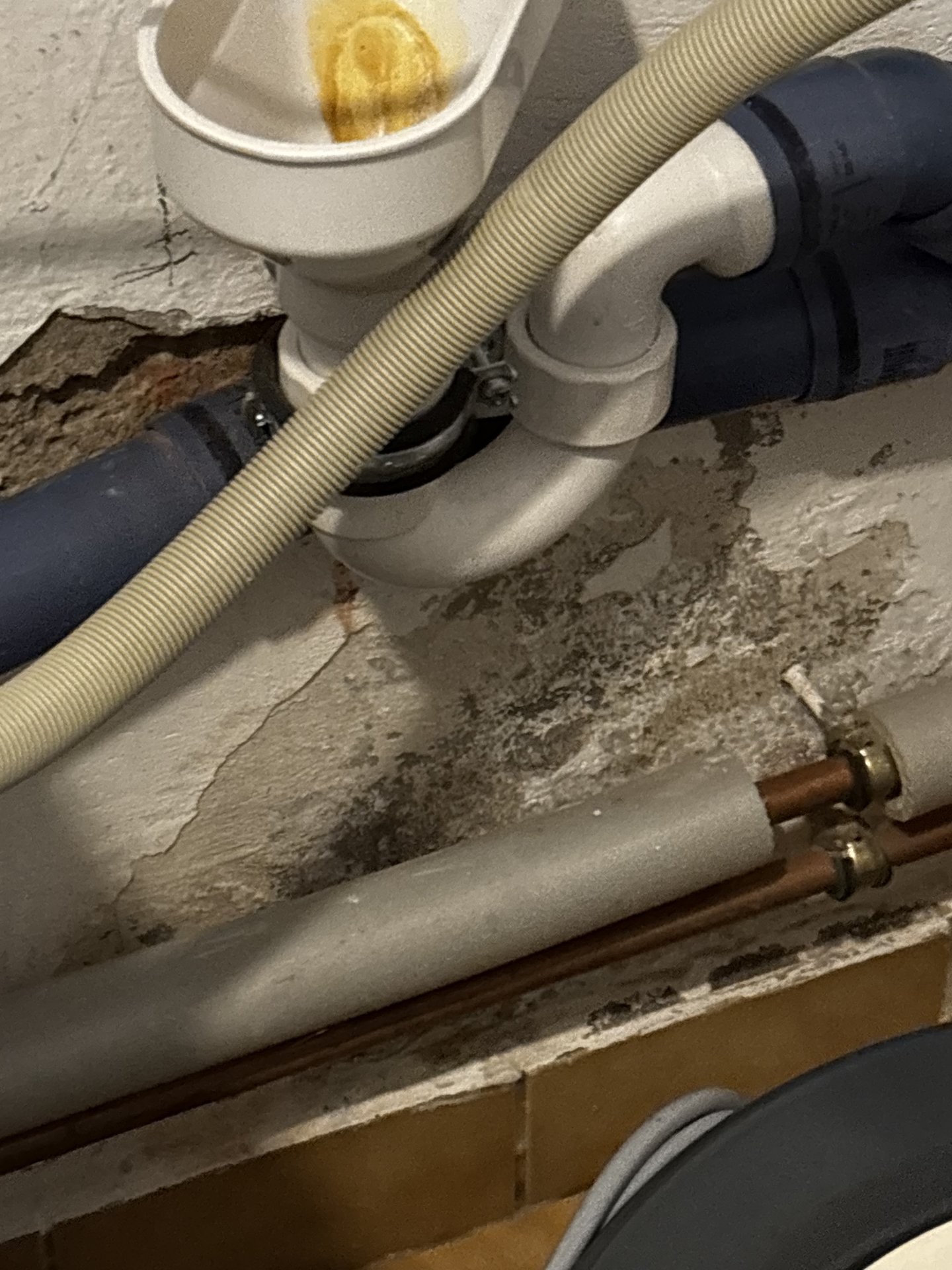

    Warum fällt der Putz hier ab?
    Hallo zusammen ,
    gestern habe ich in der Waschküche / Heizraum meiner Großeltern geputzt und an der wand war ein bisschen Putz locker den ich dann entfernt hatte. Für mich ist die Wand soweit trocken , Waschmaschine lief aber durch den Leerstand des Hauses ca 2 Jahre nicht wirklich. Meint ihr es könnte ein Schaden in der Wand sein oder könnte es einfach normal sein das sich der Putz nach ca. 30 Jahren insoweit löst ? Die Heizungsanlage steht links im Bild. Hinter der Wand befindet sich ein vermietetes Büro ( es ist also eine Innenwand ).
    vielen lieben Dank für eure Zeit
  2. BaUT
    9.370
    5.889
    Altes Vollziegelmauerwerk?
    Aus dem gemauerten Fundament aufsteigende Bodenfeuchte lüftet über dem Fußboden in die Raumluft ab, dabei bleiben die mitgeführten Mauerwerkssalze in den Putz- und Farbschichten. Dort bilden sich Salzkristalle, die den Putz und die Farbe von innen zerstören.
    Mimi85 gefällt das.
  3. Mimi85
    Mimi85
    08.01.2026
    19
    Vielen lieben Dank für deine schnelle Antwort.
    Meinst du also von dem was du einschätzen kannst das es normal ist und kein großes Problem dahinter steckt ? Bei einem defekten Rohr oder derartigem müsste man doch andere Probleme dazu haben oder ?
  4. C0dR
    C0dR
    27.01.2025
    Haben wir bei uns auch im Keller. Wie BaUT sagt ist das sehr wahrscheinlich von Feuchtigkeit die aus dem Untergrund nach oben zieht. Sofern die Feuchtigkeit aus dem Raum wieder raus kann (Thema Schimmelbildung) ist das erstmal abgesehen von der Optik kein großes Problem. Es bietet sich aber an evtl den Putz abzutragen und "offen" zu lassen, da normaler Putz immer wieder abplatzen wird.
