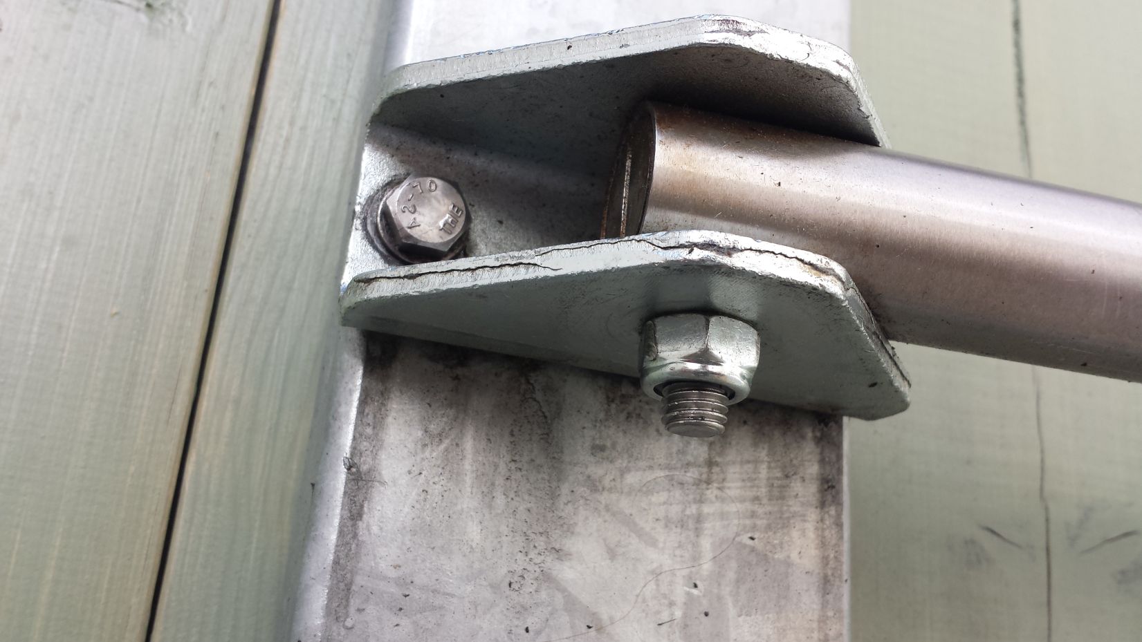

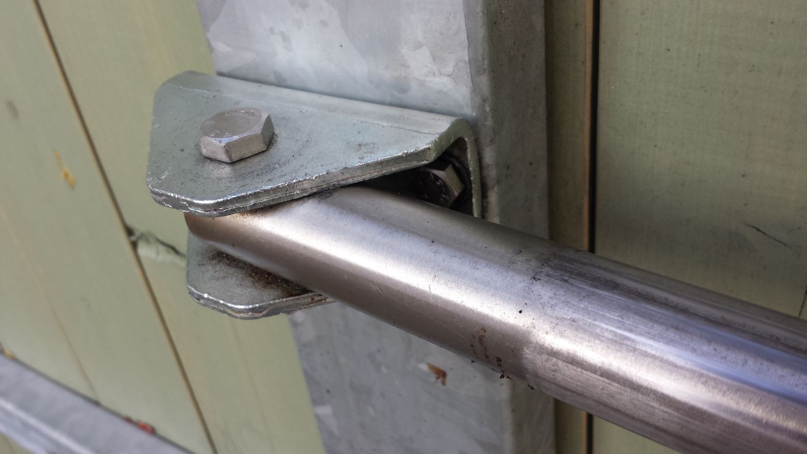

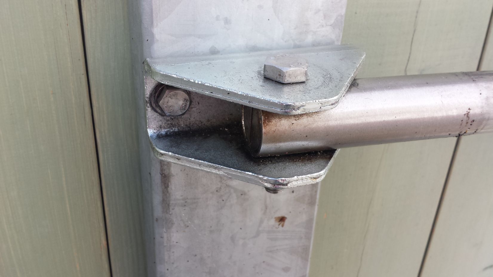

    bei meinem elektrischen Hoftor muss eine Schraube dauernd nachgezogen werden, es handelt sich um die Schraube links auf den ersten beiden Fotos, also nicht um die Schraube oben sondern an der Seite.
    Beim anderen Hoftorflügel ist die nicht notwendig.
    Hat jemand eine Idee woran dies liegen könnte.

    Tor zu schwer bzw Verschraubung nicht ausreichend oder Tor wird zu weit geöffnet (überstreckt) oder geworfen, hat keinen passenden anschlag.
    Defektes innen oder aussengewinde wäre auch eine Möglichkeit ( ich gehe jetzt mal von einem Maschinenschraubengewinde aus )
    Beilagscheibe und Schraubensicherung kann helfen; längere Schraube eigentlich nur wenn noch gewindegänge frei sind .
    Falls es keine Maschinenschraube ist wäre die verdübelung zu prüfen, hier wäre eine längere Schraube eher hilfreich und kartuschenmörtel rein ins Loch

    Warum sollte das gedübelt sein, ist doch ein MSH Profil, oder Rechteckrohr, der Grund dürfte in dem weit aussen sitzenden Gewindeschnitt der linken Schraube sitzen. Gleichzeitig ist die Wandung viel zu dünn um genügend Gewindegänge zu erreichen und durch mehrmaliges Anziehen verformen sie die Gänge und Spitzen, inwiefern überhaupt in dem verzinkten Profil das Innengewinde jemals passend zur Inox Schraube geschnitten war, wird keiner sagen können ( Edelstahl Gewinde sind minimal anders geformt als 8.8 oder 5.6 in chromatiert oder feuervz oder fz) Wirklich dauerhaft hilft da nur eine kleine Haft ( an der Rückseite der Halteplatte/Konsol) wobei allerdings, der Korrosionsschutz nicht mehr gegeben ist oder Loctite ( dafür aber richtig entfetten).Und als letzte Variante gebe es noch die Möglichkeit des Einsetzens von Innengewindehülsen, was aber wohl das Aufwendigste wäre.

    Um das Rätsel zu lösen könnte man die Schraube mal rausmachen und Schraube so wie Loch mit Gewinde mal fotografieren am besten So dass das Gewinde im Fokus ist. In das Loch am besten separat reinleuchten dabei mit Blitz wird es schwierig

    Ist doch schon alles gesagt. Unzureichende Gewindeausbildung, dazu recht hohe dynamische Belastung auf die Schraube, dann löst sie sich halt.
    Also entweder versuchen, ob du mit Schraubensicherung / Federring Erfolg hast, oder die Befestigung erneuern.
    Ich würde das Gabelstück einfach anschweißen und gut ist. Wenn dann der Korrosionschutz ordentlich nachgearbeitet wird, hast du auch damit keine Probleme.

    Ah, es ist das Hoftor selbst. Hatte ich überlesen.
    Somit noch zwei Bastelvorschläge, wenn das Gewinde zu schwach ist.
    1. Die Schraube komplett durch das Hoftor. Von außen eine Schlosserschraube durch und von hinten eine Mutter drauf.
    Nachteil: Man sieht die Schraube außen.
    2. Die Bretter abschrauben. Ein Schraube durch das ganze Profil. Von hinten eine Mutter drauf. Bei dem einen Brett dann etwas einsenken, damit der Schraubenkopf reinpasst.
    Bei beiden Vorschlägen vorausgesetzt, dass da wo jetzt der Schraubenkopf ist, auch eine Mutter Platz findet und bei dem Gestänge nicht stört.
