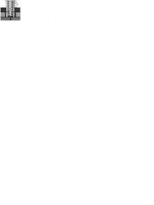

    @Flocke ... um dich zu beruhigen, auf meine Bildchen aus dem Baumarkt sieht das ganz sauber aus ...
    Können wir uns auf dei Frage des TE konzentrieren? Mir ist klar das Baumarktweisheiten nicht der lezte schluß sind, in diesem Fall sind es Vorgaben vom Hersteller und meins Erachtens nicht falsch.
    Und nur weil es diese Darstellung nicht in Peeders oder dein Fachbuch bzw. Ausbildung geschafft haben müssen sie nicht generell Verteufelt werden. Hier zählt (wenn auch nicht jedem) je Meinung - zum Thema könnte sie jedoch passen (das ist das was immer ganz Oben steht).
    nochmal @Flocke ... Danke für den Hinweis mit der Akustik und den dazu zu verwendenden Profilen - man sollte unabhängig vom geeigneten Material auch geeigente Einbauer hinzuziehen. Eine Handwerksausbildung ist ein hohes Gut, doch kann es nicht Sinn und Zweck dieses Forums sein, allen Fragenden dies als Antwort auf den weg zu geben - schließlich hat der TE nicht gefragt "wie nehme ich mir den Blinddarm raus ohne große Sauerrei zu machen".
    Zum Thema: Die Entkopplung der Platte zu anschließenden Bauteilen, insbesondere Decken, welche wechselnden statische nBeanspruchen unterligen, hat durch Fugen oder felxible Baustoffe zu erfolgen. (Zu denen gehört Gips und ne vom Maler angebastelte Acrylfuge nun mal nicht.)
    Falls jemand andere Meinung ist bitte ich um Wortmeldung. Dennoch würde es mich freuen, wenn diese der allg. Höflichkeit entspricht.

    Servus Manfred,
    ich melde mich höflichst zu Wort:
    Fuge am Boden – bei stehendem oder fließendem Wasser super, aber dann wären die Baustellenbedingungen nicht gegeben und Bedenken fällig.
    Fugen ganz allgemein – aus Schallschutzgründen – wären „unzweckmäßig“, da bei Anforderungen an Schall- und Brandschutz alle Fugen komplett zu füllen sind.
    (Ausnahme wären z.B. Schattenfugen mit speziellen Maßnahmen)
    Starrer Deckenanschluss – keine Fuge, alles dicht angespachtelt.
    Gleitender Deckenanschluss – ab 10mm Deckendurchbiegung – Fuge wird mit einem Gipsriegel hinterlegt, Schallschutzminderung ca. 3 dB.
    Schrauben im DeckenU – mir sind 2 Fälle bekannt, wo nicht ins U geschraubt werden darf:
    1.Beim gleitenden Deckenanschluss
    2.Wenn eine Trennwand unter einer abgehängten Feuerschutzdecke steht – soll die eventuell beschädigte Wand nicht an der Decke ziehen können. (im Brandfall)
    Hier sind die Merkblätter zu Baustellenbedingungen, Fugen und Anschlüsse und weitere:

    Klartext um Missverständnisse zu vermeiden:
    Eine offene Fuge, in einem trennenden Bauteil, um den Schallschutz zu verbessern- ist Wahnsinn!
    Natürlich gibt es sinnvolle Fugen um den Längsschall zu verbessern z.B.:
    www.bp.bv.tum.de/pub/025.pdf

    Für alle, die hier immer von einer Fuge reden:
    http://www.knauf.de/pdf/bilder/detbl_wmv/knauf_metallstaenderwaende_w11.de_2011_05.pdf
    Seite 20 ff
    Was steht da als Beschriftung für das Schwarze unter den Platten? Genau UNIFLOTT Das ist SPACHTELMASSE!!!
    Also nix mit Fuge, sondern ein Ausgleich von unvermeidlichen Toleranzen des Untergrunds, der fachgerecht zugespachtelt werden muss!

    Ergänzung Seite 43:
    „ Bei Brandschutzanforderungen untere Anschlussfuge mit Spachtelmaterial schließen, bei
    Schallschutzanforderungen allein kann Acrylat
    oder Trennwandkitt verwendet werden.“
