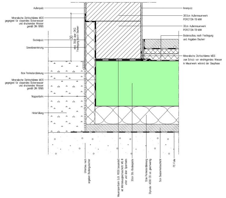

    Im Rahmen meiner Auseinandersetzungen mit dem Thema Bauen im Allgemeinen:
    In einem Video auf einem bekannten Videoplattform einige Videos eines Bauunternehmers gesehen. (Namen will ich hier keine nennen, da ich mir nicht sicher bin, ob man das hier darf, oder am Ende als Schleichwerbung angesehen wird oder was auch immer.)
    In diesen Videos wird eine Stadtvilla mit, ich denke mit einem gefüllten Planziegel Poroton T8 MW gebaut.
    Dort hatte man erste Reihe gesetzt und dann die folgenden Reihen mit einem Überstand,
    aber warum verstehe ich nicht, denn dann müssten die Steine der 2. Reihe z. T. (der Überstand)
    nach unten hin offen sein (siehe Striche als Darstellung)
    -- (2.Reihe)
    - (1. Reihe)
    Was für einen Grund gibt es dafür?
    Will man sich damit Bodenplattenfläsche für das Mauerwerk sparen?
    Danke im Voraus

    Danke für die Antwort. Mit diesem Bild kann ich auch was anfangen.
    Scheinbar wurden dann in diesem Video z. B. die erste Reihe mit 30er gemauert und die
    2. Reihe mit 36,5er. Die Differenz (Überhang), dann entsprechend dem Aufbau aus dem Bild. Perimeterdämmung ist mir uach ein Begriff, muss ich aber nochmal nachgoogeln.
