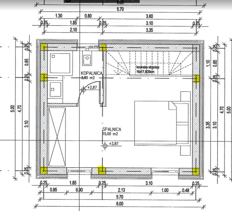

    Hallo Experten,
    Ich verwirkliche mir im Moment einen Lebenstraum und baue ein kleines Ferienhäuschen in Slowenien. Ich bin nur Hobby Maurer, möchte dennoch den Rohbau des Hauses weitest gehend selbst erstellen (Haus ist 5x6 m Grundfläche).
    Wie in anderen Ost-Europäischen Ländern ist es auch in SLO guter Brauch, an den Hausecken und auch in der Wandmitte "vertikale Stützen" aus Stahlbeton zu gießen. Zu meiner Architektin sagte ich, dass ich gerne ohne diese Stützen meinen Plan haben möchte. Dennoch hat sie diese Stützen mit eingeplant, so wie es üblich ist.
    Ich frage mich nur, ob dies statisch wirklich notwendig ist. Ich möchte mit einem Wienerberger Planziegel 25 Profi die Außenwände bauen. Dieser Ziegel wird von WB nur in Osteuropa und Österreich angeboten.
    In Deutschland ist diese Stütz-Bauweise ja eher unüblich im normalen EFH Hausbau.
    Ich stehe nun vor der Entscheidung ob ich es riskiere ohne diese Stützen zu bauen oder mit. Die Stützen stellen natürlich mehr Aufwand für mich dar, auch wenn es hierfür in SLO extra Füllsteine gibt.
    Hat hier evtl. jemand Erfahrung damit? Ist diese Bauweise eher übernommen aus vergangenen Zeiten , in denen Ziegel noch nicht die heutige Festigkeit hatten, zumindest in Ost-Europa?
    Das kleine Haus ist E+1, die Geschossdecke wird mit einer Ziegeldecke erstellt. Zur Veranschaulichung ein Bild im Anhang.g
    Danke
    Markus

  5. #5 simon84, 04.10.2017
    23.490
    7.034
    Hol dir einen Statiker dazu und besprich das mit ihm/ihr und der Architektin gemeinsam.
    Was soll man hier aus der Ferne dazu sagen? Massive Bodenplatte aber dann keine Filigrandecke fürs OG ?
    Stimme dir zu diese Skelettbauweise scheint auf den ersten Blick übertrieben, aber niemand hier kennt das geplante statische System und die lokalen Bauvorschriften ! Vielleicht gehen die davon aus, dass im Zweifelsfall die Außenmauern selbst nichts tragen müssen/dürfen.
  6. #6 Bricklayer, 04.10.2017
    Bricklayer
    Bricklayer
    05.11.2014
    Bürokaufmann
    Mauern
    Danke Simon84. Ich weiß, es ist schwer zu sagen und auch der Sprach-Unterschied macht alles schwierig. Ich bin mir halt nicht sicher über die genaue Funktion. Wenn ich sie weglasse, fällt dann die Decke zusammen? Kann ich mir eigentlich nicht vorstellen, denn ich selbst wohne in einem EFH mit Wienerberger Planziegeln und natürlich ohne diese Stützen. Das interessante ist, dass diese Stützen sogar im 1 Stock eingezeichnet sind (siehe Bild). Wie gesagt, das Haus ist E+1.
    Also hat es evtl. doch nichts mit der Tragfähigkeit der Geschoßplatte zu tun, da ja ab hier keine mehr kommt.
    Evtl. geht ja der Hinweis von Petra345 doch in die richtige Richtung---> Erdbeben....hab heute gelesen, dass prinzipiell der ganze östliche Mittelmeerbereich zur gefährdeten Zone gehört.
    Dieses Projekt war von Anfang an ein Abenteuer und es bleibt wohl auch eins :-)

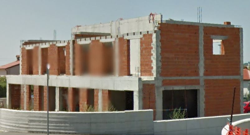

  7. #7 bauspezi 45, 04.10.2017
    bauspezi 45
    bauspezi 45
    20.02.2017
    1.780
    335
    solingen wald
    iR.
    manchmal wünscht man sich das in Deutschland auch so stabil gebaut würde dann wären Reklamationen wesentlich weniger.

  9. #9 petra345, 05.10.2017
    5.252
    1.028
    Ich bleibe bei Erdbeben . Dann sollten die Bewehrungseisen der Stützen sorgfältig mit dem Ringanker oder Ringbalken der Decken verbunden werden.
    Wenn es ein Flachdach werden sollte, ist ein Ringbalken unter der letzten Decke und eine Gleitschicht zwischen Decke und Ringbalken erforderlich.

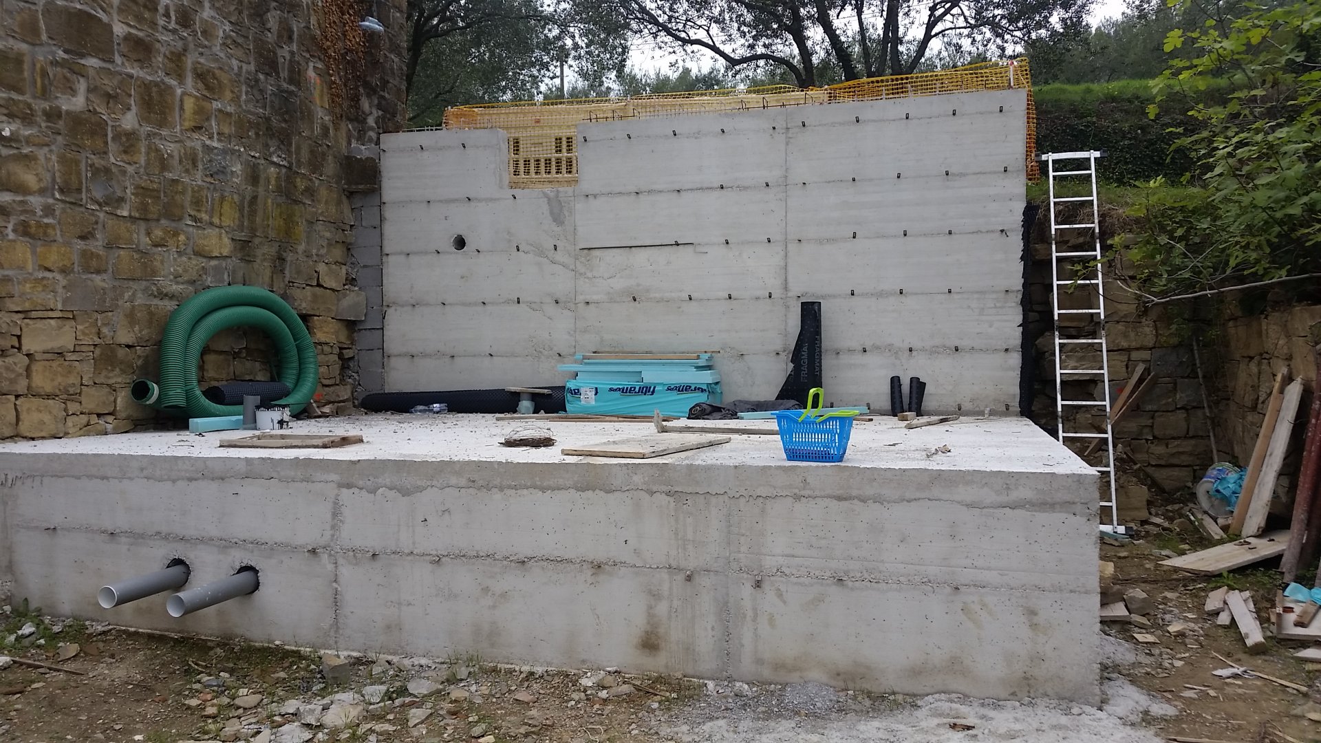

  10. #10 Bricklayer, 05.10.2017
    Bricklayer
    Bricklayer
    05.11.2014
    Bürokaufmann
    Mauern
    nochmals Danke an alle. Ich glaube die Lösung ist tatsächlich Erdbebensicherheit. Wenn man in Google erdbebensichere Bauweise eingibt kommen schon so paar Bilder mit diesen Stützen. Hab heute bemerkt, dass bei meiner Baugenehmigung gar keine Statik-Berechnung dabei ist :-)
    Anscheinend war dies nicht notwendig.
    Das Fundament ist schon gegossen, ebenso die Rückwand des EG. An sich hätte an den Stellen der Stützen Moniereisen aus dem Fundament ragen sollen...aber das hat meine Baufirma nicht gemacht. D.h. die Stützen wären jetzt nicht mit dem Fundament verbunden. Ob das dann noch Sinn macht.
  11. #11 petra345, 06.10.2017
    5.252
    1.028
    Einfach unter die Außenmauern nochmal 10 cm hoch einen Mauerstreifen mit Bewehrungseisen betonieren.
