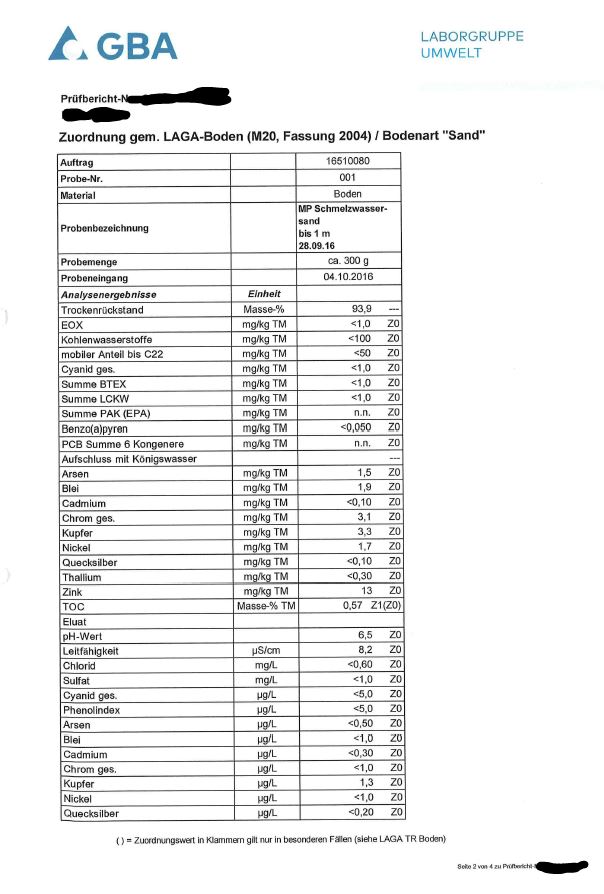

    ich benötige dringend mal euren Expertenrat. Ich bin neu im Thema Auswertung des Bodengutachtens.
    Ich habe ein Grundstück in Aussicht wo das Bodengutachten alles mit Z0 enthält bis auf den TOC Gehaltswert mit Z1.
    Was heisst das nun für mich? Ist mein Boden kontaminiert und somit Schadstoff belastet? Droht Gefahr für die Gesundheit? Sollte ich Abstand halten von diesem Grundstück?

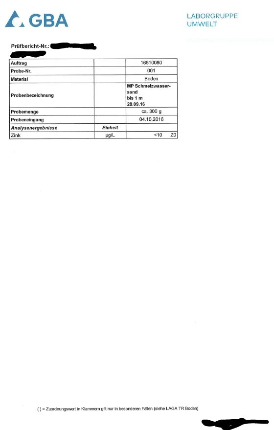

    Ich habe den Prüfbericht angehangen.
    Bzgl. TOC Gehalt habe ich im Netz zwar viel gelesen aber ich steige da leider einfach nicht durch. Es haengt mit dem Kohlenstoffgehalt im Boden zusammen aber weiter weiß ich nicht was dies bedeutet.
    Danke vorab für eure Hilfe.

    Bei der minimalen Konzentration sind da keine Bedenken in gesundheitlicher Sicht zu sehen, Sie müssen unterscheiden zwischen TOC im Unterboden und Mutterboden, leider ist das nicht einheitlich geregelt in den Bundesländern gibt es da Abweichungen, einige unterscheiden bis 0,5 oder 1,0 beim Einbau bzw Wiedereinbringen andere nur bis 0,7 % im Unterbau, als grobe Orientierung dient die LGMA, aber es werden halt regional doch zum Teil andere Anforderungen gestellt, TOC gibt es bei nassen Torf bis zu 30% also 'verseucht' ist bei Ihnen nichts.Aufgrund des Z01 fallen bei Ihnen nur etwas höhere Deponiekosten gegenüber Z0 an und Sie brauchen ein aktuelles Bodengutachten 2016 ist schon bissel her.

    Ich bin im Bundesland Niedersachsen. Neues Bodengutachten wird erstellt. Hoffe das geht fix.
    Es wuerde somit fuer mich zu Mehrkosten kommen, wenn ich den Boden zur Deponie zwecks Entsorgung bringen muesste wegen Z1. Dies wuerde aber nur in Frage kommen, wenn ich einen Kelleraushub planen wuerde.

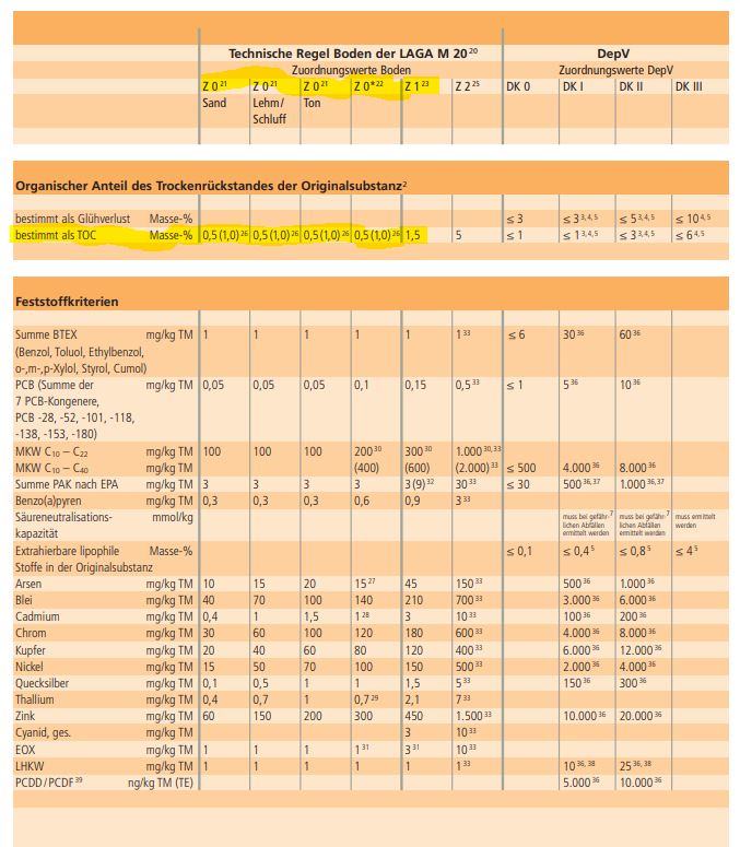

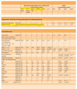

    Hi,
    also habe ein wenig recherschiert (siehe Anhang). Für den TOC Gehalt fuer Z0 sind bis zu 0,5 zugelassen. Liege mit 0,57 mit Z1 wirklich nur leicht drüber. Das Gutachten ist aus 2016. Innerhalb von 2 Jahren müsste sich der Boden bei keinerlei Düngung und nicht Nutzung vom Bauern im Idealfall wieder sich ein wenig erholt haben. Und mit ein wenig Glück liege ich vielleicht unter 0,5. Das einzige was hilft ist ein aktuelles Gutachten.
    Erholt sich der Boden innerhalb von 2 Jahren, so dass der TOC Gehalt sich ändert oder ist das nur Wunschdenken? Andere Frage wie lange dauert es ein neues Gutachten zu erstellen zur bzgl. chemischer Analyse? Habe eine Grundstückszusagefrist von 14 Tagen.
    By the Way:
    Die Werte für Niedersachsen haben sich seit 2013 leider nicht verändert. 0,5 ist der RIctwert von Z0 zu Z1.
