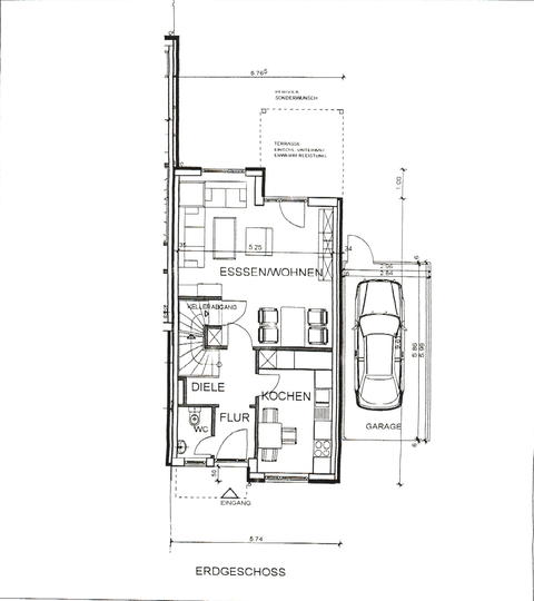

    Was fällt Euch dazu so ein?
    Ich finde das WoZi etwas verwinkelt und nicht wirklich nutzbar. So wie der Tisch dargestellt ist, wirkt es ziemlich eng, und ein längerer Tisch erscheint dadurch auch nicht praktikabel.
    Für die Sitzecke stellt sich mir die Frage wie man vernünftig fernsehen möchte, da die Wand an der Treppe zu klein erscheint und bei der langen Außenwand einige "um die Ecke" gucken müßen da sie zurückgesetzt sitzen.
    Vom WoZi aus geht es in den Keller.
    Vielleicht sehe ich das auch nur zu schwarz? Es ist eine Bestandsimmobilie (Reihenhaus)

    Da es eine Bestandsimmobilie ist, kannst Du doch vor Ort prüfen ob Du mit dem Grundriss klar kommst.

    Bin kein Profi, denke aber, daß es funktionieren könnte.
    Kannst Du die Immobilie nicht besichtigen?
    Ich persönlch würde noch zusätzlich prüfen, ob die Wand zwischen Küche und Essen einen Durchbruch als großzügige Durchreiche verträgt.

    da du den grundriss hast, kannst du ihn doch auf maßstab 1 : 50 vergrößern, schneidest deine möbel im maßstab 1 : 50 einzeln aus und schiebst sie auf dem grundriss hin und her, bis es dir passt. wenn es dann nicht funzt, solltest du dir andere überlegungen anstellen. es geht eng zu, aber es funktioniert nach der dargestellten möblierung.
    vom wohnzimmer in den keller - ist nicht prickelnd, aber auch nur sehr viel aufwand und noch mehr geld zu ändern.

    Üblich für eine Reihenhaus. Unsere Küche war etwas kleiner, dafür die Eßecke größer. Schenkt sich aber nicht viel. Prinzipiell ist es machbar, ihr müsst euch ja nicht an die Möbelierung halten. Für einen längeren Tisch müssen bei Bedarf halt die Wohnzimmermöbel zur Seite gestellt werden. Solltet ihr zu dritt oder viert sein, reicht die kleine Variante. Treppenabgang gegenüber Essbereich ist in älteren RH üblich, kenne ich nicht anders.
    Seid euch nur im klaren darüber, dass im Reihenhaus alles auf engem Raum abläuft. Die Garderobe z.B. langt gerade mal für die Bewohner usw. Wir haben es mit fünf Personen einige Jahre durchgehalten (mit vieren kein großes Problem), jetzt aber neu gebaut.

    nicht viel, ist halt ein beengtes reihenhaus.
    der essbereich ist gewöhnungsbedürftig.
    wie kann man den sitzplatz rechts unten erreichen?

    Schau es dir vor Ort an und dann entscheiden. Du musst darin wohnen .
