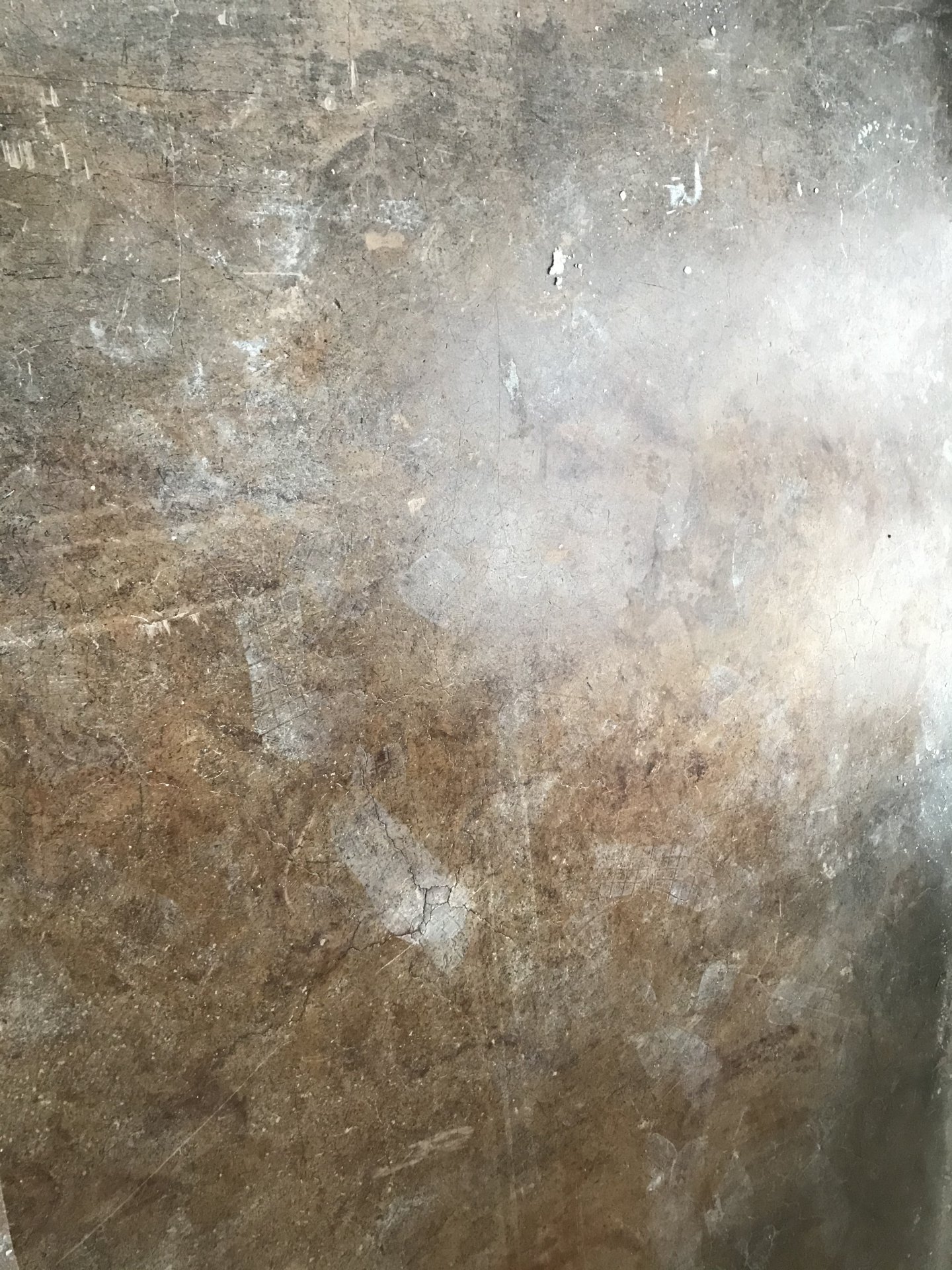

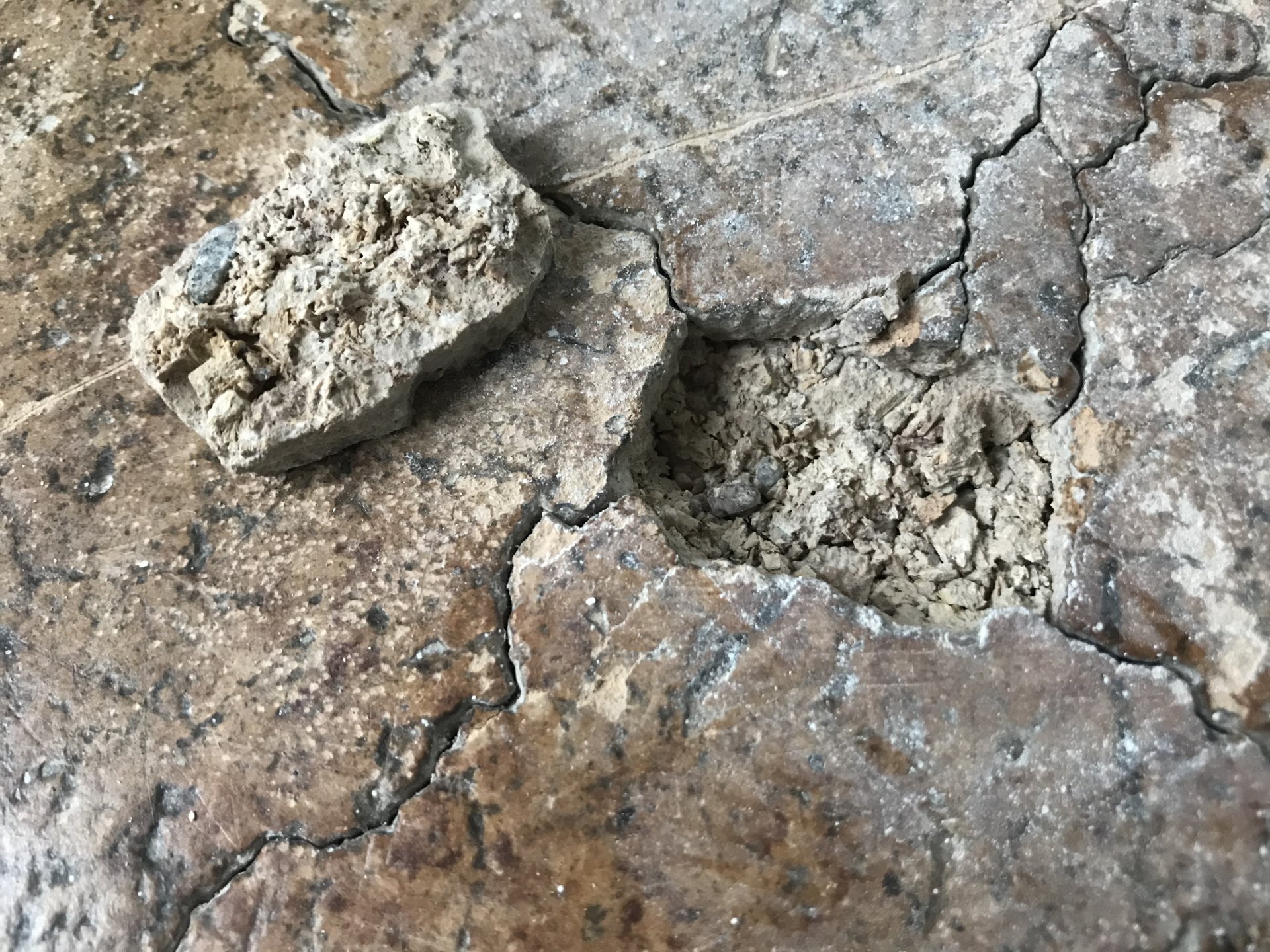

    ich bin heute beim Renovieren auf diesen Boden gestoßen.
    Um welche Art von Estrich handelt es sich?
    Ist der Boden ungefährlich? Die Wohnung ist aus den 50/60er Jahren.
    Auf den Boden soll eine Trittschalldämmung und Laminat verlegt werden.
    Vielen Dank im voraus!

    Schwer zu sagen aus der Ferne. Könnte nur ein stinknormaler Zementestrich mit schlechten Zuschlägen sein oder Magnesiaestrich.
    Ich würde eine Probe entnehmen und einschicken zur Asbestanalyse.
