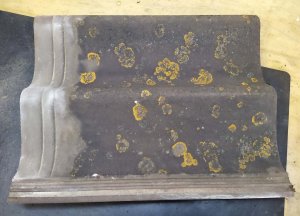

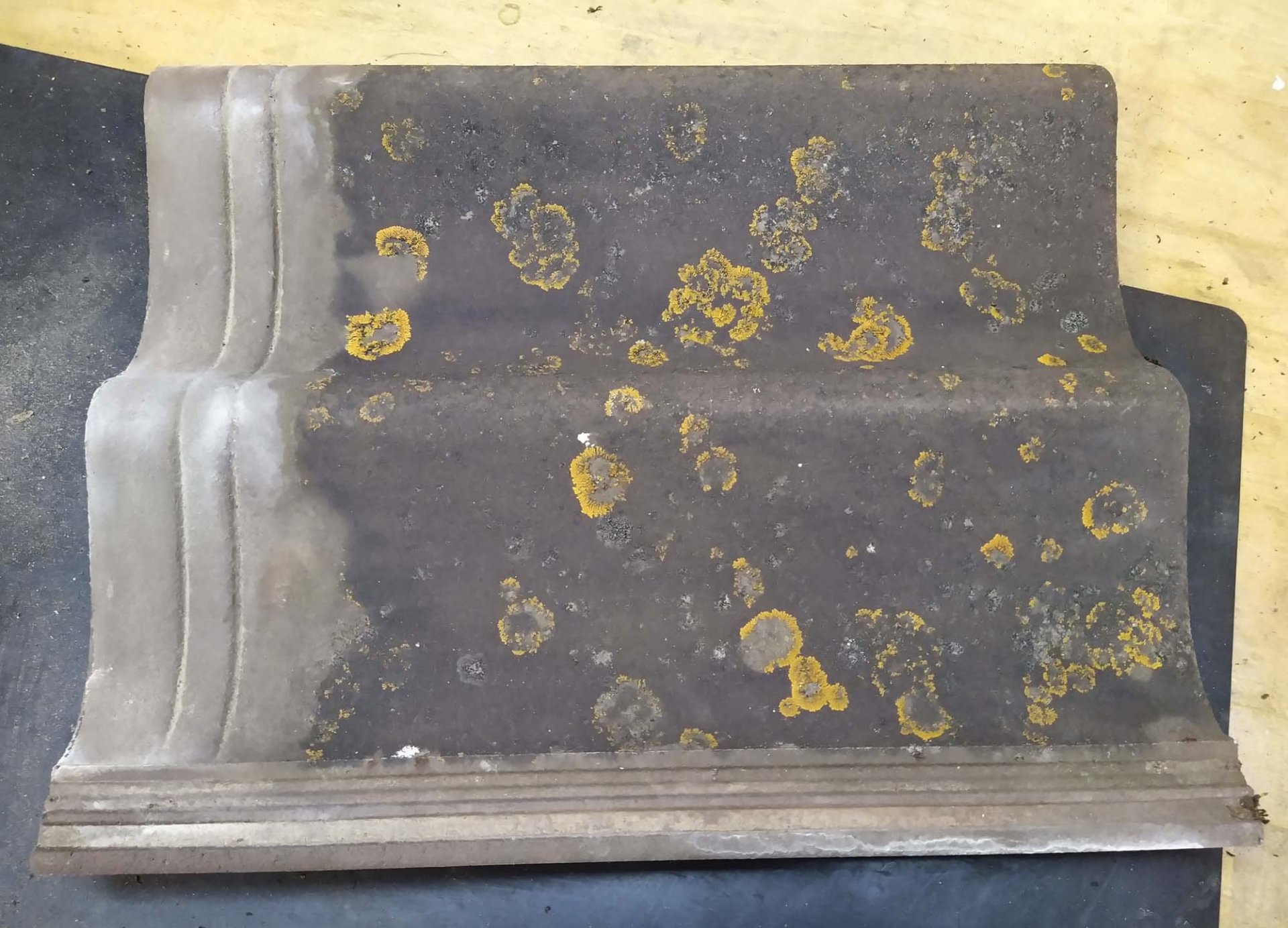

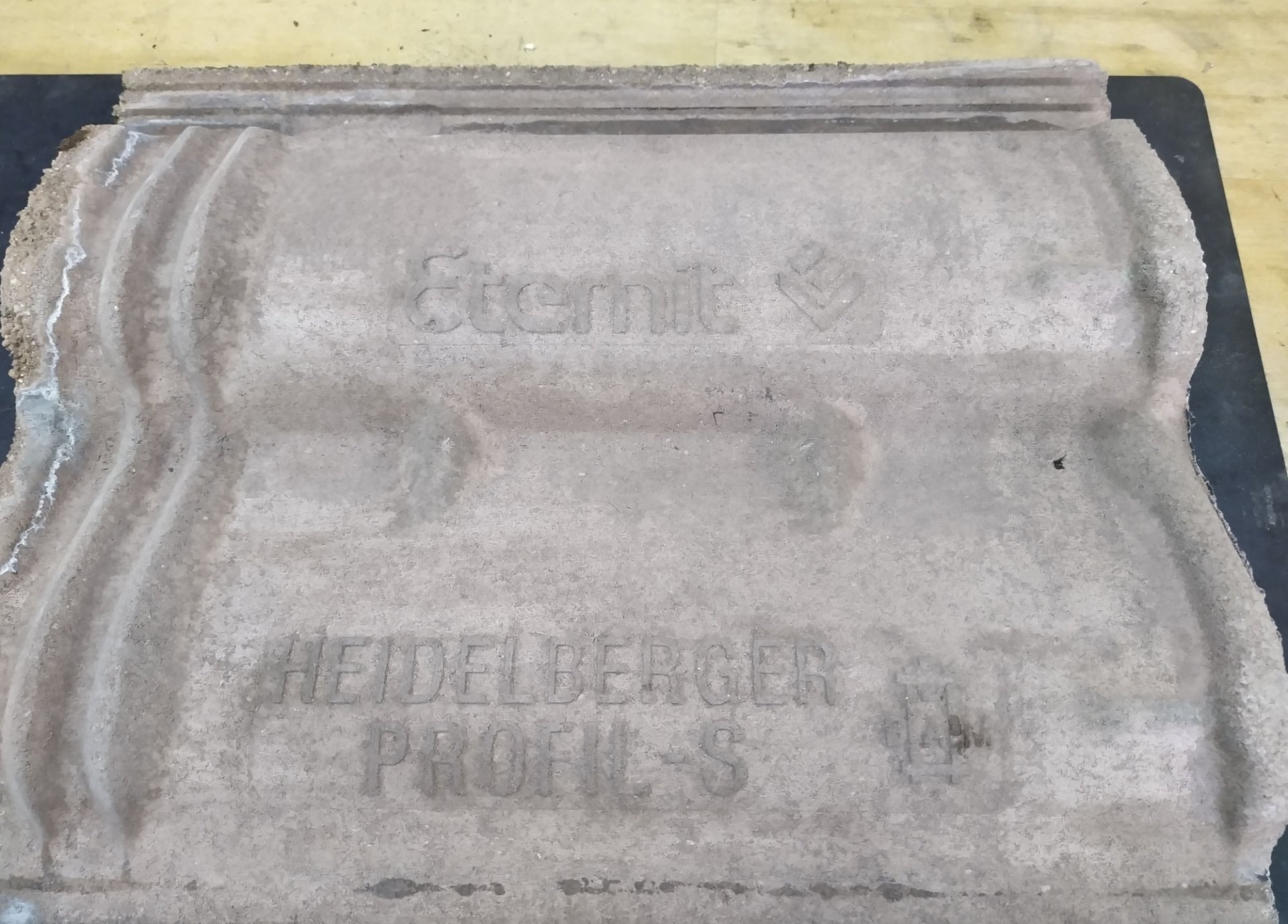

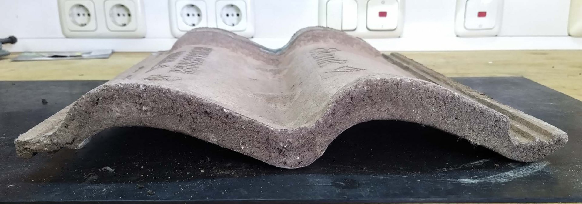

    bei unserem Haus sind einige Dachsteine beschädigt, die wir nun austauschen möchten. Leider konnten wir bisher nicht eindeutig feststellen, um welches genaue Modell es sich handelt oder wo wie es kaufen können.
    Auf der Rückseite des Dachsteine befindet sich folgender Aufdruck:
    „Eternit Heidelberger Profil-S“.
    Zusätzlich habe ich einige Fotos der Dachsteine beigefügt.
    Könnten Sie mir helfen, herauszufinden, um was für ein Dachsteine es sich handelt und wo ich diese kaufen kann?
    Danke für eure Unterstützung im Voraus.
    Thomas

    Es ist tatsächlich das was draufsteht :)
    Eternit Heidelberger Profil-S ... das Pendant von Eternit zur Braas Doppel-S Pfanne
    Die werden meines Wissens nach nicht mehr hergestellt. Die Firma Eternit ist inzwischen mehrfach verkauft worden, zwischenzeitlich Creaton .. jetzt Wienerberger.
    Ist aber millionenfach produziert worden, auf dem Gebrauchtmarkt (Kleinanzeigen.de) sicher gut verfügbar. Vielleicht gibt es auch noch Restbestände bei den Dachdeckern in deiner Region.
    Ist auch halbwegs kompatibel zur Braas Doppel-S. Weniger in der Fläche, aber man könnte z.B. an der Traufe einige Dachsteine entnehmen und durch Braas Doppel-S ersetzen. Aber ich denke es sollte kein Problem sein, diese Dachsteine bei den oben genannten Quellen zu erhalten
