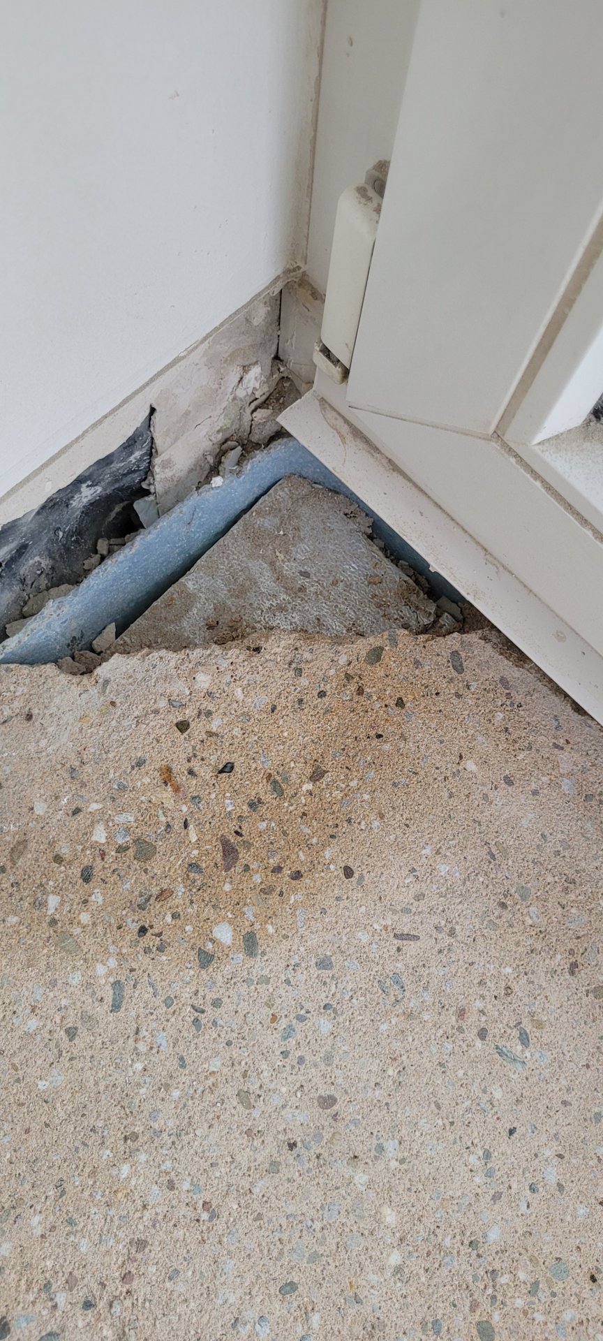

    wir haben ein Haus aus dem Jahr 2003 gekauft. Bei Bodenarbeiten ist eine Ecke des Estrichs abgebrochen.
    Nun kann man die Dämmung unter dem Estrich sehen. Allerdings fehlt da eine PE-Folie. Als Laie dachte ich, eine PE-Folie sei immer notwendig bei schwimmenden Estrich mit Dämmung. Oder vertue ich mich da?

    Eigentlich schon, aber wenn der Estrich nicht flüssig eingebracht wurde, ist es jetzt auch nicht so schlimm, wenn die Folie fehlt.
  3. #3 Fred Astair, 17.04.2024
    12.682
    6.553
    Vor allem jetzt nicht mehr zu ändern.
    Du solltest aber von dem Einbringen des Reparaturmörtels eine Folie über Eck einlegen und an der Wand und am Fenster hochführen, damit der Estrich nicht in die Fugen läuft.
    Vor dem Einbringen zwei oder drei Löcher in die abgebrochene Kante bohren und dort Dübel mit herausstehenden Schrauben einsetzen, damit Du eine Verbindung zur Reparaturstelle hast. Vor dem Betonieren gut nässen.

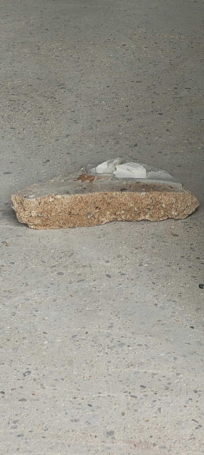

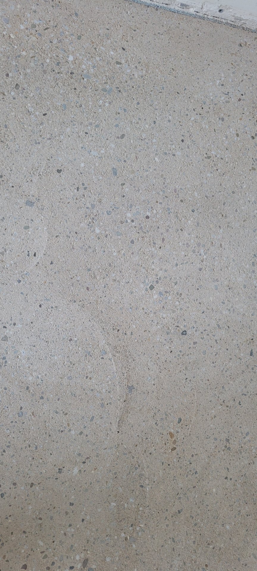

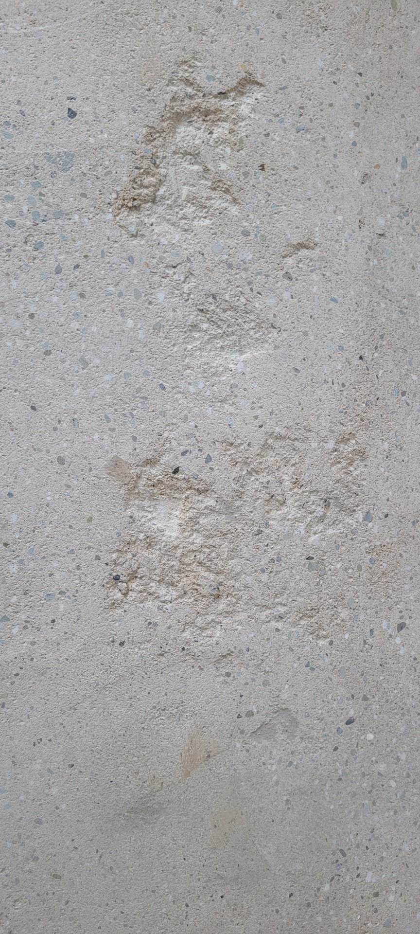

    Kann mir jemand sagen, was das für ein Estrich ist? Im Bauplan steht Calciumsulfat, die Handwerker vor Ort meinen eher, es sei ein Weißzementestrich wegen der Körnung. Wenn der weiße Schleifstaubweg ist, hat er eher eine beige Farbe.

    Wenn Du nur die kleine Ecke reparieren willst, dann nimm Epoximörtel, der geht immer.
