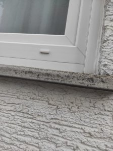

    Hallo liebe Community,
    Ich bin etwas ratlos aus was für ein Material die Fensterbank besteht? Nachbar hat die selben und die wirkt wie Porzellan beim kaputt schlagen... Nicht fasrig eher splittert es wie erwähnt wie Porzellan.. Grund ist um zu wissen ob irgendein Schadstoff verbaut sein könnte. Haus Baujahr 1972 Raum Groß-Gerau..
    Besten Dank

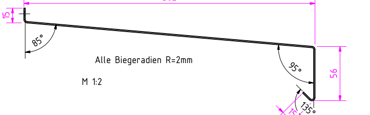

    Gebogenes Alu-Blech 2mm oder 3mm stark und eloxiert. mit Tropfkanten und Anti-dröhn auf der Unterseite wegen der Lautstärke beim Regen.. siehe als Beispiel ein Bild hier..

    und vielen Dank für die Mühe. Nur leider glaube ich nicht, dass das Aluminium ist... da es 2-3 cm mdick ist und ich es kaputt schlagen kann und es splittert

    Achso des ist doch Beton..

    Achso, ich wusste nicht das beton so splittern kann... was dazu gelernt vielen lieben Dank!

    OK - Ihr Foto reicht nicht. Gerne würde ich noch die glatte Oberseite sehen und die Unterseite und wenn möglich eine Bruchfläche, dann lässt sich das Material sicher zuordnen.
    Es handelt sich vermutlich um eine alte Form einer Kunststeinfensterbank, wo aus Steinmehl und Bindemittel und evtl. Faserbestandteilen Platten gegossen wurden. Heute oft Steinmehl plus Kunstharz.

    Verstehe. vielen Dank für die Mühe. Ich denke ein Foto von oben und unten ist machbar. Bruchstelle wird etwas schwierig da derzeit keine eine hat :) Aber ich schau mal (In meiner Erinnerung ist die komplett Schwarz und wie Porzellan...) Aber ja ohne genaueres kann man nur mutmaßen.
