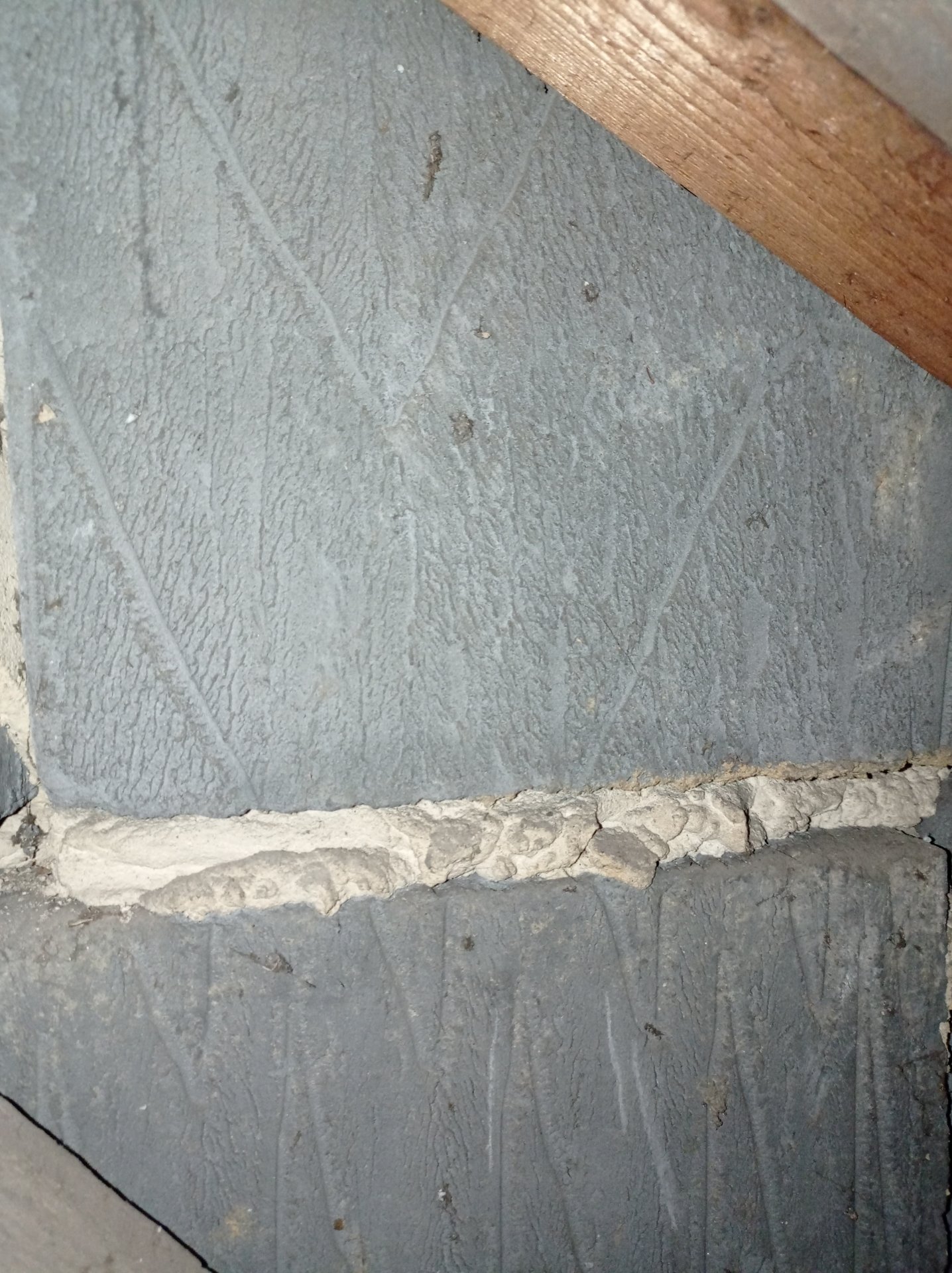

    Hallo, wir haben auf unserem Dachboden eine Wand die aus blauen Steinen besteht, die man mit dem Fingernagel einritzen kann. Hat jemand eine Ahnung was das sein könnte? Wollte es eigentlich verputzen, aber weiß nicht Recht womit. Baujahr ist 1957, die Wand kann aber auch nachträglich gebaut worden sein, da nur ein Drittel der Wand aus diesen Steinen besteht. IMG_20240805_143607.jpg

    Oberfläche ist typisch für Gasbeton

    Danke, hatte ich auch am ehesten gedacht, aber die Steine sind eben wirklich blau - gab es sowas ? Ich finde im Netz absolut keine farbigen Steine und gestrichen sind die nicht...

    Aber in irgendeiner Weise oberflächlich eingefärbt, wie man an der unteren Kante des oberen Steins sehen kann.

    ja sind Gasbetonsteine , sind mir vor ?? Jahren auch mal begegnet
