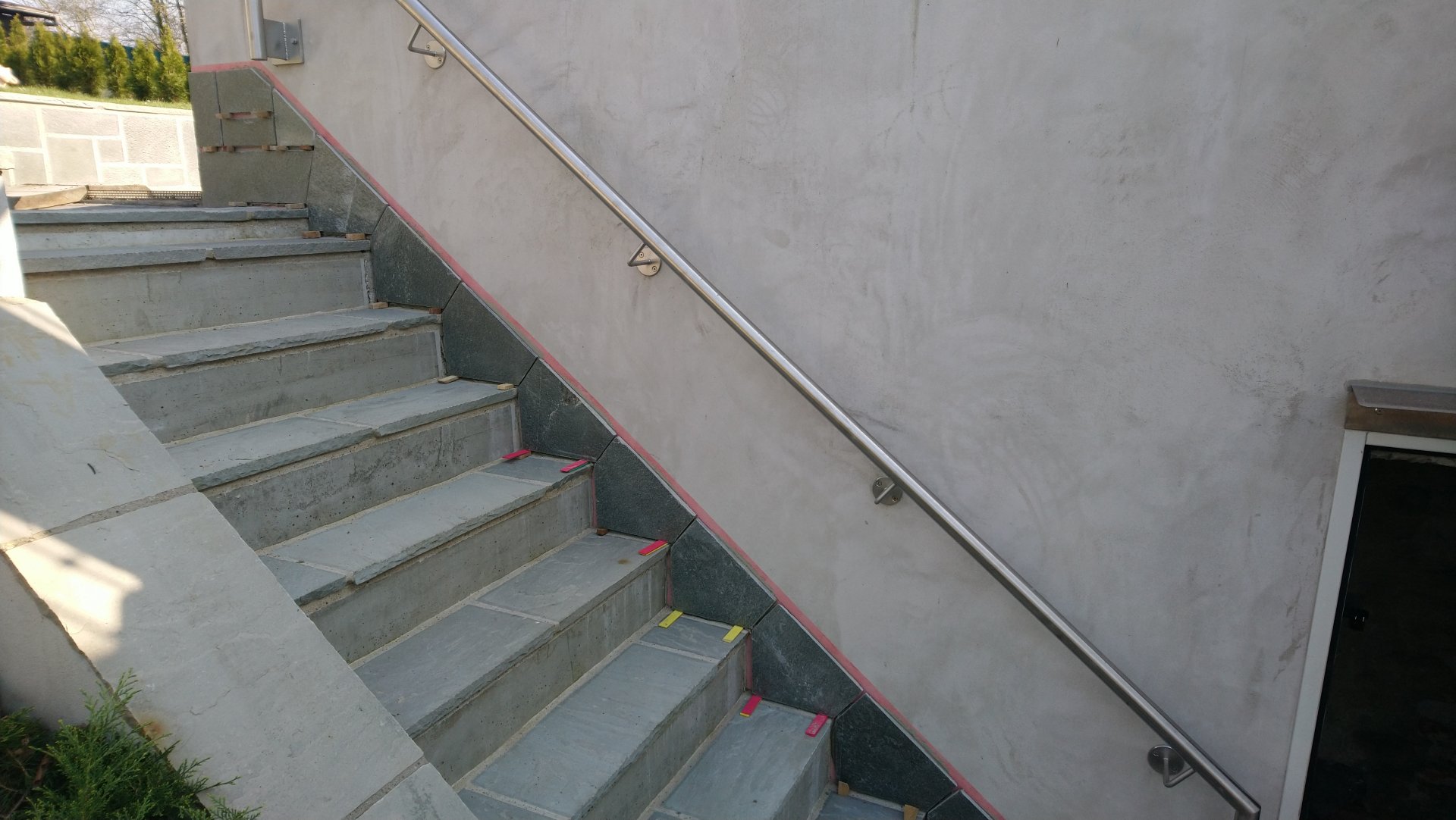

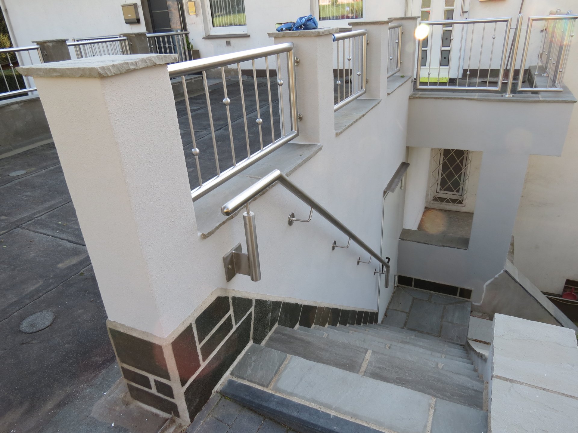

    ich habe ein kleines Problem mit einer feuchten Außenwand.
    Es handelt sich um die Außenwand von einem Keller der an ein in Hanglage gelegenes Wohnhaus gebaut worden ist. Die Decke dieses Kellers dientgleichzeitig als Eingangsbereich für meine und eine weitere Wohnung.
    Die Fassade der Wand wurde vor einiger Zeit neu verputzt und dann gestrichen.
    Nun scheint aber von unten Feuchtigkeit aufzusteigen und man sieht, dass einige Stellen der Wand (ca. ab der 3ten oberen Treppenstufe, danach kommt die Betondecke), gerade bei feuchtem Regenwetter längere Zeit dunkel, also feucht sind. An einigen Stellen erkennt man auch kleinere Bläschen unter der Farbe.
    Leider ist es nicht möglich die Wand durch Abdichtung von außen trocken zu legen, da wie auf den Bildern zu sehen, eine betonierte Treppe zu den Kellerräumen führt. Die Treppen dafür abzureißen ist keine Option.
    Daher meine Frage ob es alternative Optionen gibt die Wand entweder trocken zu bekommen oder es aber eine Beschichtung gibt der die rückwärtige Feuchtigkeit nichts ausmacht.
    Von innen ist die Ziegelwand wohl mal mit einer Betonvorsatzschale von ca. 5-7cm Dicke versehen worden. Vermutlich im die Feuchtigkeit nach innenbzuhalten.
    Über ein paar hilfreiche Infos würde ich mich freuen

    Ich würde erstmal provisorisch überdachen und schauen ob es wirklich nur aufsteigend ist oder vielleicht doch vom Regen kommt

    vorgehängte Fassade wäre ein optischer Problemlöser wobei ich auch erst das mit der Überdachung testen würde.

    Es kommt definitiv von unten. Das sieht man auch innen an der Türleibung und diese ist ja innen wo kein Regen hinkommt.

    HPL Platten - Problem gelöst.
    Optisch, finanziell aber nicht soooo günstig. Die haben stolze m² Preise und die fachgerechte Montage kostet natürlich auch.

    Dann wäre es ja dicht und die Feuchtigkeit kann nirgends mehr hin. Ob das dann so gut ist?

    Kann es vielleicht sein, dass immer oder zumindest bei bestimmten Wetterbedingungen Feuchtigkeit in die Substanz eindringen aber auch wieder nach außen abtrocknen konnte, dieses Abtrocknen jetzt durch den neuen Putz und Anstrich behindert wird?

    Das ist möglich. Da sind meines Wissens mittlerweile 3 Lagen Putz und entsprechend auch 3 Lagen Farbe drauf. Ich denke man wird diesen Bereich einmal komplett abschlagen und dann vielleicht mit Sanierputz neu verputzen müssen.

    Die Platten klebt man ja nicht direkt auf sondern die werden auf eine Unterkonstruktion geschraubt. Man hat also Abstand zur Wand, das nennt man hinterlüftet, womit auch immer alles abtrocknen kann.
    Ich finde die Technik gar nicht so schlecht. Auch bei Hagel ist z.B. eine Aussendämmung besser geschützt. Farblich ist auch viel möglich. Was ich nicht weis: wie viele Jahrzehnte die HPL Platten dem UV Licht Widerstand bieten. Zementfaserplatten, gemalt, könnte ich mir auch gut vorstellen, ich weis aber nicht ob das üblich ist.
