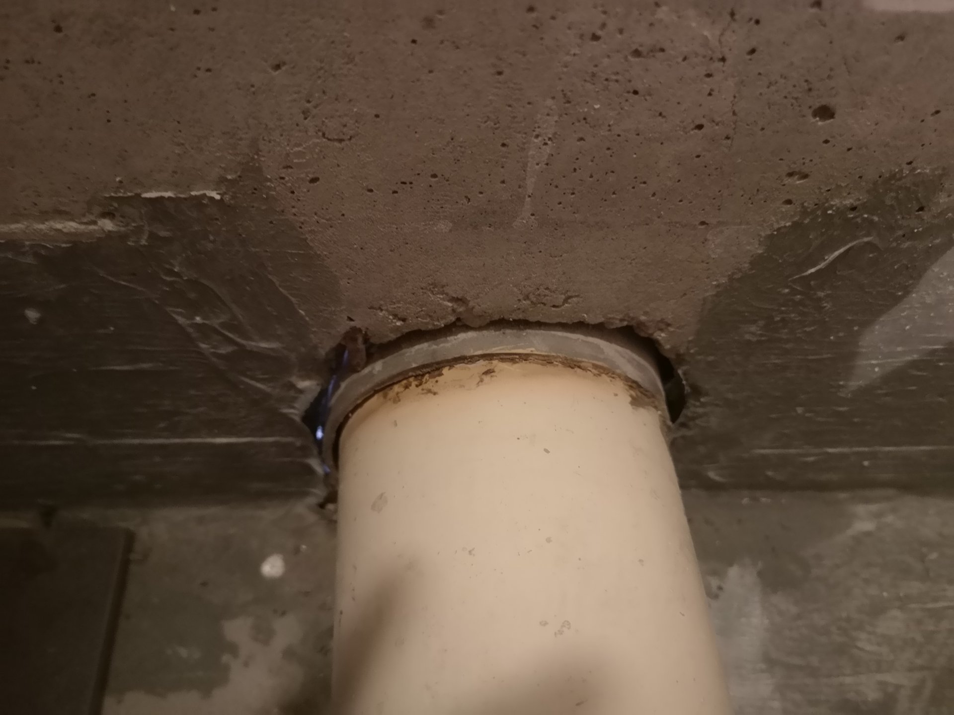

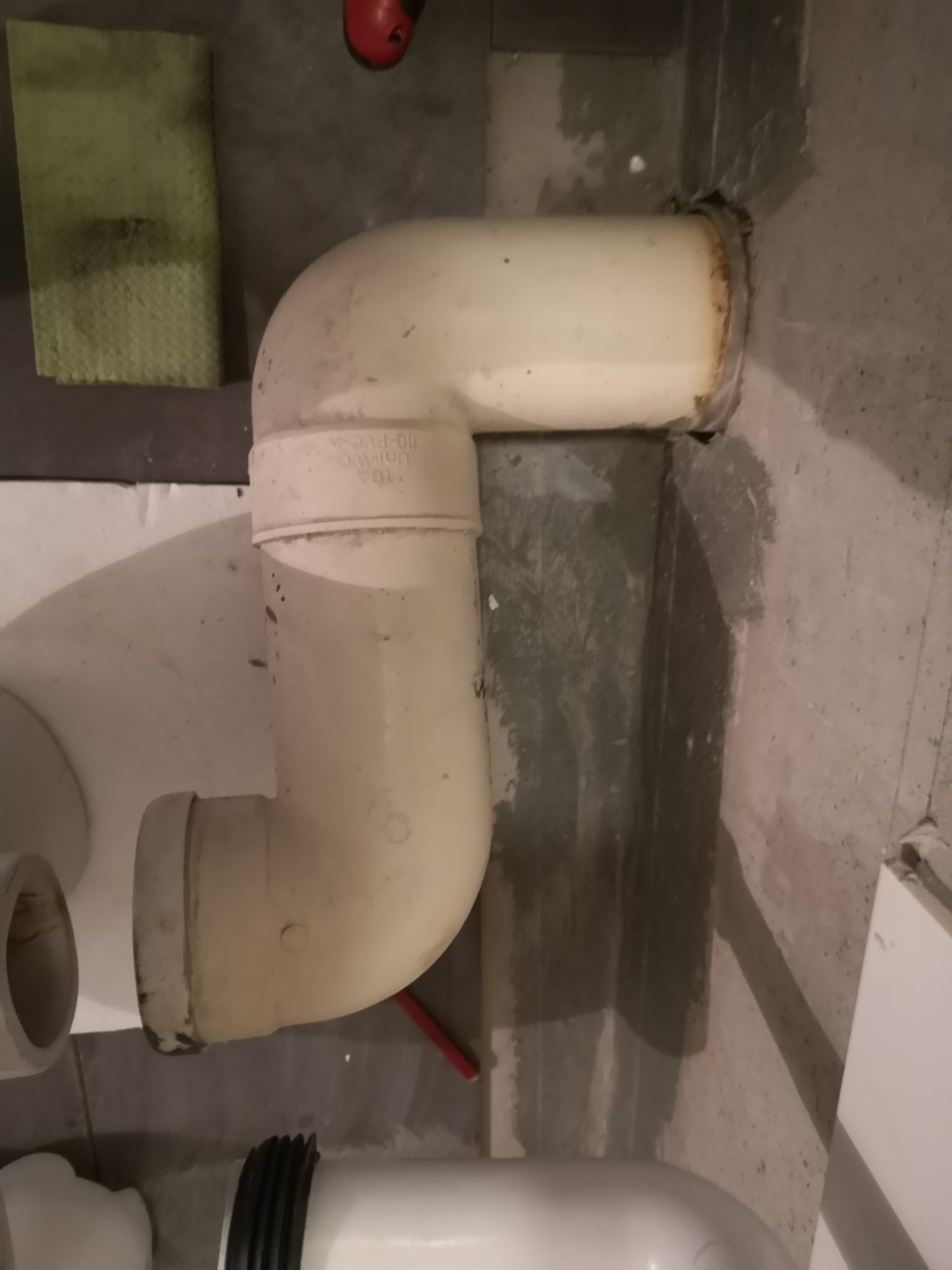

    Hallo liebe Bauexperten,
    ich möchte gern das Abflussrohr in meinem Klo ersetzen, da ich das Klo selbst versetzen will. Da es sich um ein DN110er Rohr handelt (das Maß behalte ich bei), hatte ich vor, das alte Rohr einfach kurz vor der Wand abzuflexen und mit einem Marley Rohrverbinder den neuen Bogen dranzumachen. Nun ist mir aber aufgefallen, dass das Rohr selbst nur in einem anderen drinsteckt. Hat diese Verbindung schonmal jemand gesehen? Ich hab fest dran gerüttelt, auch schon gereinigt, aber es bewegt sich nix - ich hab aber auch noch nicht mit aller Kraft dran gezogen aus Angst, etwas kaputt zu machen, es ist ja Feiertag. Kriegt man das Rohr da (sauber) raus, sodass ich das neue einfach Übergangslos reinschieben kann, oder soll ich beim ursprünglichen Plan bleiben?
    Bilder im Anhang!

    Das düfte eine Klebemuffe sein.
    Warmmachen könnte helfen. Ansonsten absägen, nicht flexen.

    Vielen Dank, das wollt ich wissen! Dass es verklebt ist erklärt auch, warum keine Dichtung in Sicht ist. Ich werde mal morgen mit dem Fön an die Sache herangehen und etwas herumdrehen. Vielleicht hab ich Glück! Ansonsten sägen.
