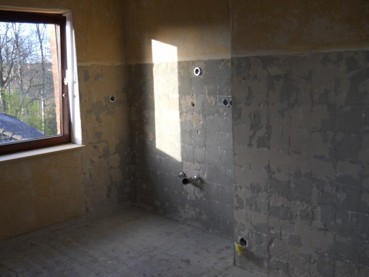

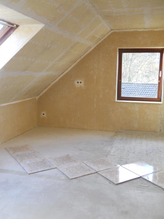

    Hallo erst mal alle zusammen,
    ich bin gerade dabei meine Wohnung nach eigenen Wünschen komplett von Grund auf zu renovieren. Jetzt hab ich dabei aber immer mal wieder Probleme und z.Z. habe ich das Problem das ich nicht weis was ich für eine Fliese habe und von daher weis ich auch nicht ob ich die im Dünn oder Dickbettverfahren verlegen kann... DSCN2652.jpg DSCN2653.jpg DSCN2635.jpg den restlichen Fliesenkleber vom Boden bekomme ich mit nem Schlag/Bohrhammer ab hab ich gelesen, an der Wand wollte ich mit ner Flex und Steinschleifscheibe ran, ist das so richtig? Danach wollte ich die Wand an der die alten Fliesen hingen, mit Haftgrund einkleistern und noch verputzen damit da auch wieder eine gerade Fläche entsteht und dann war mein Plan die Fliesen vom alten Fliesenkleber befreien zuschneiden und im Dünnbettverfahren verlegen nur ist das denn alles so richtig? Die Flächen werde ich natürlich vorher mit Haftgrund einstreichen, Wand und Boden mit verschiedenem Kleber. So weit bin ich schon... Die Wände abkleben und dann erst los legen, richtig? Ich hoffe mir kann hier jemand helfen und mir sagen ob ich in der Theorie nichts vergessen habe, ist ja doch iwie schon ein Thema für sich...

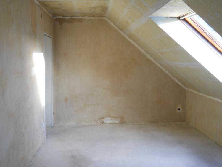

    Ich hoffe mal, das auf Bild 3 ist nur ein Ansichtsmuster und kommt wieder weg (warum sieht man dann aber Kleberspuren?).
    Ganz abgesehen davon, daß ich Deine neuen Fliesen viel häßlicher finde als die alten, bekommt man SO keine brauchbare Verlegung hin!
    Man erstellt erst einmal einen Verlegeplan! Dabei mittelt man die Lage aus und vermeidet schmale Streifen. Bei Dir sieht es nach nicht-rechtwinkligem Verlauf aus - das ist speziell zu berücksichtigen. Wenn Du einfach irgensdwo anfängst, geht es an anderer Stelle nicht (gut) auf!

    Die Fliesen lagen schon einmal und ich habe sie gebraucht gekauft, deswegen ist demnach auch Fliesenkleber auf der Rückseite der Fliese den ich allerdings noch entferne. Das mit häßlich oder schön ist denke ich eine Ansichtssache ich finde sie gut! auf Bild 1 sieht man ein wenig wie sie später mal natürlich dann komplett bis zur Wand verlegt werden sollen. Ich wollte von links, hinten anfangen zu legen und mich dann Bahn für Bahn zur rechten Seite durcharbeiten... Nach 2 Tagen Trocknungszeit wollte ich die Wände auf der linken Seite bis zur Schräge legen und an der hinteren und der rechten Wand auf 1,2Meter hoch legen... Ich weis das es eine heiden Arbeit ist die Fliesen an die Wand zu bekommen aber ich möchte es einheitlich... Dann wieder 2 Tage warten und alles verfugen, danach wollte ich Tapezieren auf das vordere Stück Laminat legen und dann die Küche einbauen. Zu guter letzt möchte ich rings um den Raum eine 20cm breite Leiste 15cm unter der Decke anbringen und dort einen LED Streifen einziehen und in der mitte die Decke abhängen auf 15cm und Spots einsetzten...

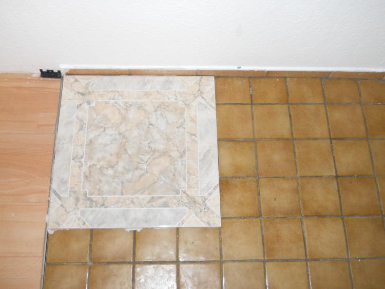

    Ach nur noch mal zur Info das ist die andere Seite meiner Küche DSCN2654.jpg und die Aussenwände möchte ich vor dem Tapezieren noch mit Dämmatten verkleiden...
