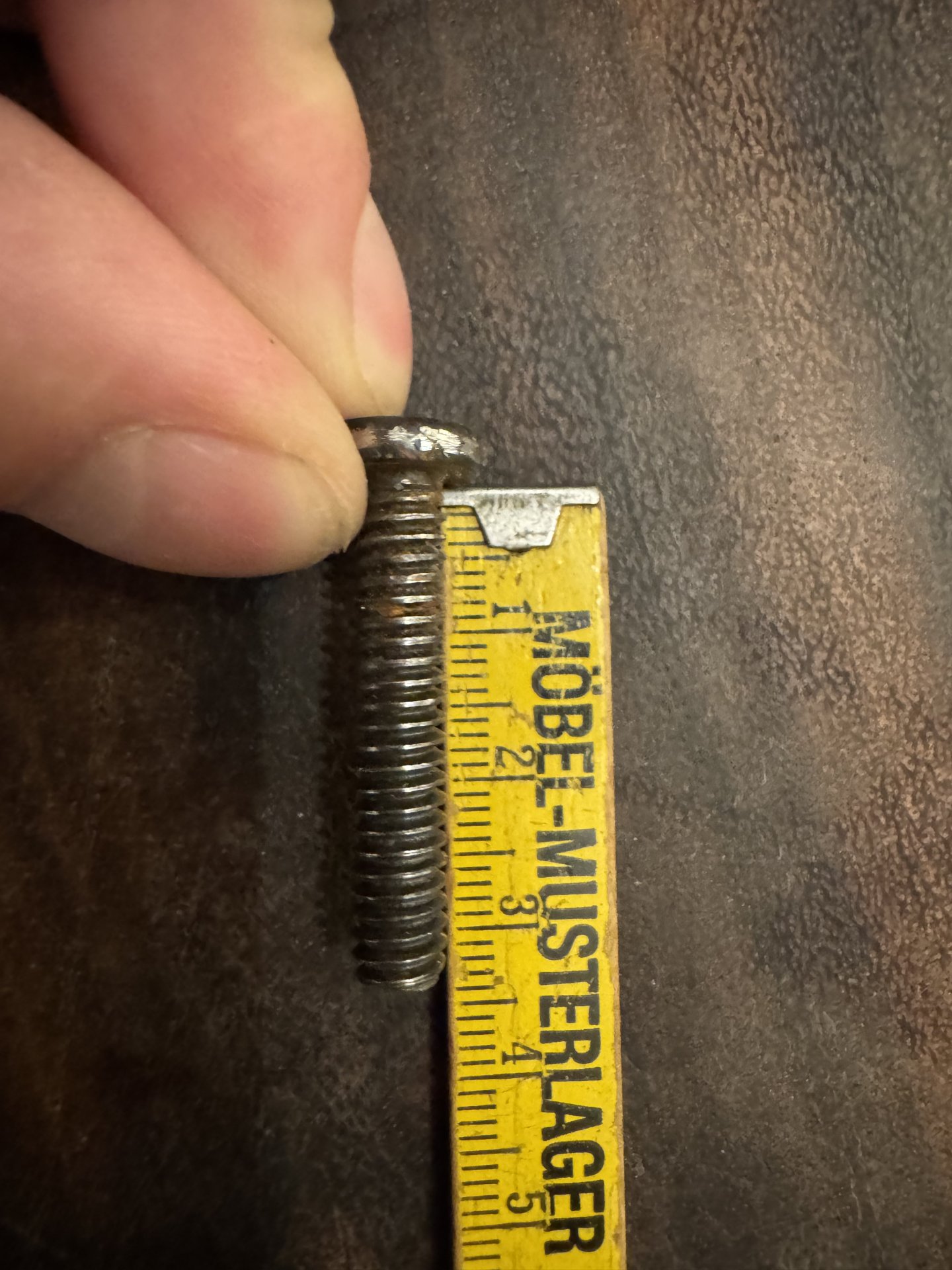

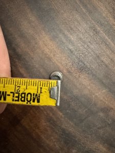

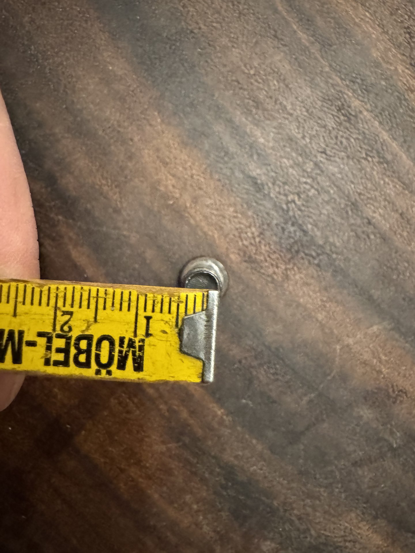

    Liebe Community,
    Wir haben ein gusseisernes Bett, leider sind die Schrauben butterweich und lassen sich kaum anziehen (was zu Geräusch Entwicklung führt ).
    Ich würde diese gerne ersetzen, leider scheint dies kein M-Gewinde zu sein.
    Hat jemand vielleicht eine Idee?

    Sicher dass es kein M5 ist ?

    Ne, für Muttern sind im Bettgestell eingelassen, sehen noch ok aus.
    Die Köpfe sind halt durch. M4/5 hatte ich probiert, passt nicht. Ich hatte an Zoll Schrauben gedacht, bin aber nicht fündig geworden.

    Könnte auch zb UNC Nr. 10 sein (Wäre dann was kleiner als M5). Tabellen zu den Maßen sind leicht im Internet zu finden

    Ich tippe anhand des Präzisionszollstocks auf UNC 1/4" - 20.
    Gemessen mit einem Messschieber könnte man genauere Aussagen treffen.
    Wichtig ist der genaue Außendurchmesser (6,35mm?) Und die Anzahl der Gewindegänge pro Zoll (20?)

    Bei neuerer Chinaware wird es wohl das amerikanische UNC sein wie angesprochen. In diesem Fall kann ich nur dazu raten, das Ganze in M6 nachzuschneiden und mit gewöhnlichen 5.6er Schrauben zu verbinden.
    Du hast keine Ahnung, ob das Gewinde okay ist (sieht nicht so aus) und ob die Verbindung Normgerecht/Maßhaltig ist.

    Zur Reparatur bei Vollmaterial, ausbohren und M6 oder falls vorhanden und genug Platz/Fleisch vorhanden M7 (seltener, aber regulär zu bekommen im Fachhandel) oder M8 reinschneiden.
    Bei Hohlraum auch ausbohren und dann eine Einschweissmutter M6 oder M8 anbringen.
    Wie schon zuvor geschrieben, wenn die Schraube so aussieht, dann sind auch 1-2 Gänge in der Mutter platt und das wird nicht mehr fest.
    Sekundenkleber Gel auf die alte Schraube wird vermutlich auch nix dauerhaft bringen, aber probieren kannst du es. Machst nix kaputt damit, in der aktuellen Situation.
