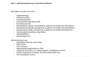

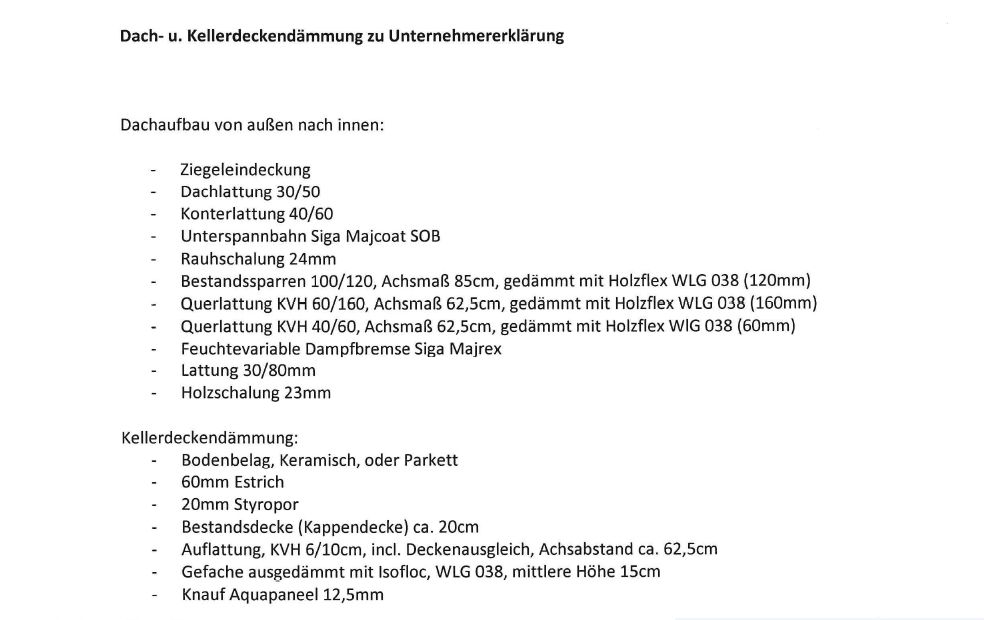

    Will mich nochmal zurückmelden.
    Wir hatten uns nach einigem Hin und Her drauf geeinigt, dass wir 75% der Rechnungssumme zahlen, er uns anschließend die Unterlagen schickt und wir danach die restlichen 25% begleichen. Nach unserer Zahlung kamen nun Unterlagen an. Allerdings sind diese m.E. nach weder vollständig noch korrekt.
    Vielleicht kann ja der Eine oder Andere hier seine Sicht darauf mitteilen.
    In Rechnung gestellt wurden ja 5 Pauschalsummen, jeweils für Fenster, Dachfenster, Kellerdecke, Außenwände und Dach.
    Für die Fenster und Kellerfenster habe ich lediglich die Eintragung der U-Werte im Formular der Unternehmererklärung (also vom Bauunternehmen ausgefüllt).
    Für die Außenwände habe ich gar keine Berechnungen erhalten.
    Für Dach und Kellerdecke habe ich Berechnungen erhalten. Allerdings enthalten diese Angaben, die nicht dem tatsächlichen Dach-/Deckenaufbau entsprechen.
    Die Kellerdeckendämmung wurde mit armiertem Beton gerechnet, tatsächlich handelt es sich jedoch um eine Kappendecke aus Stahlträgern und Ziegelsteinen. Des Weiteren fehlt die Beplankung (Knauf Aquapanel Indoor) in der Berechnung.
    Bei der Dachdämmung wiederum wurde Zellulosefaserdämmstoff in der Berechnung verwendet, tatsächlich sind jedoch Holzfaserdämmplatten (Steicoflex) verbaut. Außerden besteht die Innenbeplankung nicht aus Gipskarton, sondern aus Holztäfelung.
    Sind das nun vernachlässigbare Abweichungen, wenn das Berechnungsergebnis nicht wesentlich davon beeinflusst wird?
    Haltet ihr es für vertretbar, die restlichen 25% der Rechnungssumme zurückzubehalten, solange keine korrekten Berechnungen und - vor allem - gar keine Berechnung der Außenwände vorliegt?
    Danke euch!
    W.

    In Bezug auf die Kellerdecke kann ich noch ein Stück weit nachvollziehen, dass er die damit verbundenen Leistungen in Rechnung stellt. Sie war zwar kein Bestandteil der Förderung, aber zumindest war er insofert in Bezug darauf tätig, dass er technische Berechnungen hierzu angestellt hat (wenn auch fehlerhaft).
    In Bezug auf die Außenwände kann ich es jedoch nicht nachvollziehen. Sie waren kein Bestandteil der Förderung und Berechnungen hierzu hat er offenbar auch keine angestellt, jedenfalls habe ich keine erhalten. Sprich, meines Erachtens nach hat er überhaupt keine Leistung erbracht, die in Rechnung gestellt werden könnte.
    Zu den (geförderten) Geschossdecken habe ich abgesehen von der Kellerdecke übrigens auch keine technischen Berechnungen erhalten.
