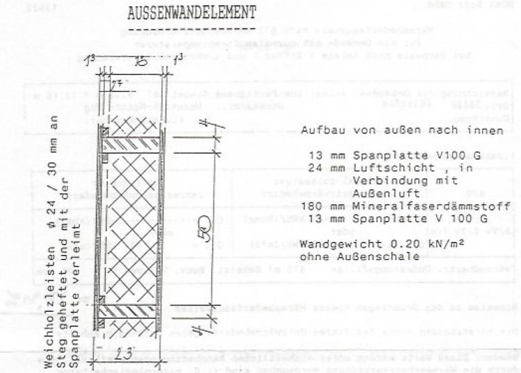

    ich überlege ein Haus zu kaufen. Es ist ein Fertighaus bj 1999. Nur der Wandaufbau ist einwenig dünn bzw. billig in meinen Augen.
    von Innen nach außen.
    Spannplatte V100 13 mm
    Mineralwollen 180
    Luftschicht 24 mm

    Den Text habe ich zu Spanplatte V 100 G gefunden:
    100 G Wie 100 nur zusätzlich mit einem amtlich zugelassenen Holzschutzmittel vom DIBt gegen Pilzwuchs geschützt. Damit für den Innenraum nicht zulässig, vgleiche DIN 68 800. Auch hier führt eine ständige hohe Feuchte zur Zerstörung des Werkstoffs trotz Holzschutzmittel. Eine kurzzeitige hohe Luftfeuchte mit anschließender ausreichender Abtrocknung ist ohne Probleme möglich. Feuchte maximal u = 21%
    Wie kann es sein, dass diese Spanplatte in den 1999 im Innenbereich benutzt wurden. Warum kann man diese Spanplatte im Außenbreich benutzen. Was haben die den da gebaut?
    Kann mich vielleicht jemand einen Tipp geben?

    Nix. Und jetzt?
    Was wirklich verbaut wurde (oder drin ist) wirst du aus der Skizze nicht erkennen. Frag beim Hersteller direkt nach.

    Wieso? es steht doch rechts daneben. Ich kann mit dem Hersteller kontakt aufnehmen. Der Fertighaushersteller ist nicht gerade unbekannt. Mal gucken was er sagt.

    Da kann viel stehen, Papier ist geduldig.
    Es gibt keinen ersichtlichen Grund warum eine V100G auf der Innenseite der Wand ist. Üblich waren früher V20 oder im Bad/Küchenbereich vielleicht eine V100. Aber wer weiss.
    Im übrigen sieht das Bild oben nicht nach 1999 aus. Handskizze mit Schreibmaschinentypo ist eher früher anzusiedeln, wobei 180mm Dämmung schon fast zu modern für vor den 90igern ist.

    also es ist definitiv aus 1998-1999 und wurde aus Niedrig Energie Haus 2000 beworben.

    Es ist ein typischer Fertighaus-Wandaufbau. Da wurde über eine recht hohe Dämmschichtdicke eine gute Qualität suggeriert.
    Sicher, die Dämmung ist (auf dem Papier) nicht schlecht, keine Frage. Ob's wirklich gut ist, muss man vor Ort sehen.

    Nur ist es wirklich ein Typischer Fertighaus Wandaufbau? Wird die Spanplatte drauße nicht nass und geht irgendwann kaputt?
    Ah habe gerade gesehen, dass die Spanplatte innen ohne G ist .. also nur Spanplatte V 100.
    Nur auf dem Bild steht mit G? Irgednwie einwenig irreführend. Vielleicht ein schreib fehler.

    Aha, sag ich doch. Papier ist geduldig.
    Außen wid die Platte nicht zwingend nass, da der gezeichnete Aufbau ohne Außenschale dargestellt ist. Steht zumindest im Nebentext und in diesem Fall glaube ich das auch.
    Das der Wandaufbau nicht den aktuellen Anforderungen entspricht ist klar, scheint aber zu funktionieren. Die Frage ist was fängst du mit dem Wissen an.
    Wenn du mehr wissen willst wirst du vor einem Ortstermin nicht herumkommen.

    Ich war heute da (ohne Bausachverständiger) und habe heute abend halt die Baubeschreibung zu geschickt bekommen.
    Die Außen Spanplatte ist nur 13 mm dick und ist hinterbelüftet, dass habe ich überprüft. Die Spanplatte muss eine Kunstoff beschichtung haben oder irgendwie sowas. Die Marklerin konnte mir nicht sagen.

    Die Fertighausindustrie ist häufig in erster Linie daran interessiert, mit möglichst geringem Aufwand zum Ziel zu kommen. Da die messtechnische Überprüfung der Luftdichtheit keine gesetzliche Verpflichtung war, wurde diese auch nicht durchgeführt. Mit der Folge, dass gerne mal geschlampt wurde. Hat ja keiner gemerkt. Dabei habe ich im Bereich der Wand noch am wenigsten Sorgen. Spannend wird es im Dachgeschoß. Ich habe mal vor einigen Jahren (ich schätze um 2002 - 2004 herum) eine Blower-Door-Messung an einem Fertighaus eines großen Anbieters gemacht. Vor allem im Dachgeschoß hat's mächtig gezogen (Abseitenwände, Anschlüsse Luftdichtheit an Decke über EG, Kaminanschlüsse etc. etc.)
    Erst nachdem sich die Messung der Luftdichtheit langsam durchgesetzt hatte, wurde die Ausführungsqualität insgesamt besser. Während wir um 2002 (Einführung EnEV) noch viele hoffnungslose Fälle hatten wissen heute die Handwerker im Wesentlichen, wie und worauf es ankommt. Die Qualität der Luftdichtheit hat sich seither deutlich verbessert...

    Wie auch immer. So ein Wandaufbau ist eine mittlere Katastrophe. Spanaplatte ohne Luftdichtung mit großem Risiko von durchfeuchtung wegen konvektionsströmungen. Spanplatte verliert Ihre Festigkeit sobald sie über einen gewissen Zeitraum hinweg feucht war. Mit der verleimten variante nicht wirklich austauchbar. Kurz gesagt handelt es sich um ein Einweghaus, das nach Gebrauch nicht mal in der Gelben Tonne entsorgt werden darf. Absolute Billigkonstruktion ohne nachhaltigen Wert. So dünne Platten habe ich noch nie verarbeitet.
