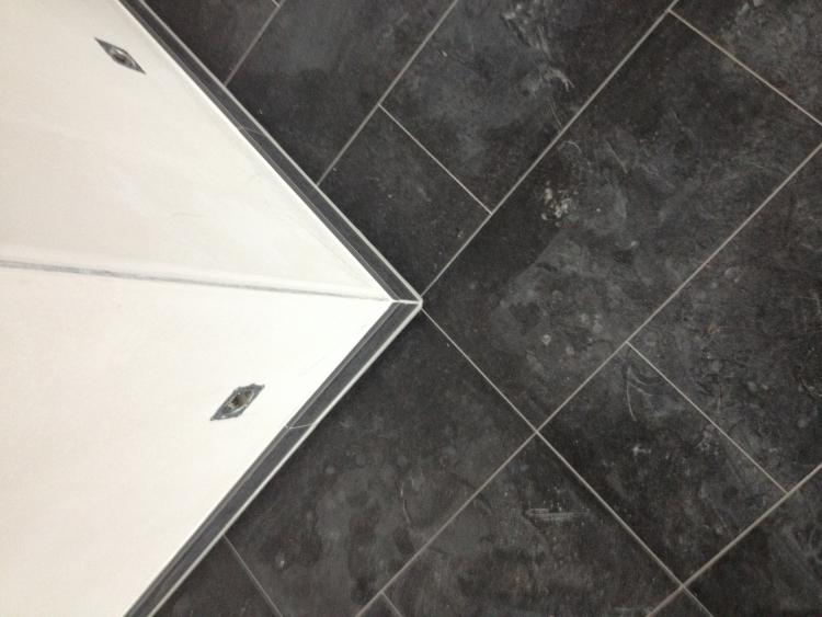

    wir haben auch überlegt ob wir fliesen im netz ordern.....man hatte einsparpotential vor augen.
    letztlich haben wir die im fliesenfachhandel, welcher auch zeitgleich der fliseur ist, gekauft.
    kalibrierte fliesen mit hohem schamottanteil und der abriebklasse 8 (!) haben wir im netz zwischen gar nicht, marginal günstiger oder nicht vertrauenswürdig vorgefunden.
    unterm strich zählen meiner meinung nach:
    was kriege ich für welches geld?
    5euro sparen und die dann hinten rum wieder mehr zahlen oder aber zu lasten der güte gehen zu lassen macht absolut keinen sinn.
    bei uns mussten zwei gezogene betontreppen gefliest werden....das ist nicht gerade billig. da wollten wir keinesfalls am material sparen.
    jede kaputte fliese, weil nicht beständig, ist im austausch dann so teuer, dass man nichts mehr sparen kann.
    am ende haben wir mit dem fliseur verhandelt, dem die ganze bude in auftrag gegeben und fliesen bester güte zu einem QM-preis erhalten, für den ich im baumarkt allerhöchstens abriebklasse 5 und dann noch no name kriege.
    ja, es ist teuer. vernünftig gemacht und mit gutem material...SAUTEUER.
    aber die gefahr durch einsparungen hinten raus drauf zu zahlen ist einfach bei diesem gewerk enorm hoch.
    last not least:
    der fliseur hat alles gemacht, man hatte mit nichts was zu tun.
    der hat das material geschleppt, das material verarbeitet, den passenden kleber & gedöns, ist ja seine gewährleistung, genommen und alle reste entsorgt.
    material qm preis war am ende irgendwas mit 23euro. das ist absolut OK!
    anbei ein bild der fertigen arbeit. auf dem bild sind wohlgemerkt ZWEI dehnungsfugen enthalten!
    viel besser kann man das kaum machen. (ok...ist nicht geputzt, bild wurde direkt nach dem verfugen gemacht :shades)
